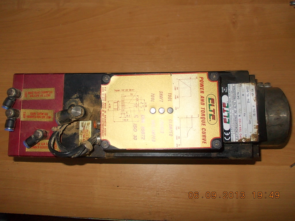

Дали на ремонт шпиндель Elte 4квт. Задача из двух собрать один. Завтра будет еще один шпинделек. Шпинделя с автосменой похоже с конусом ИСО30

по ходу пьесы будет малость фоток :roll:

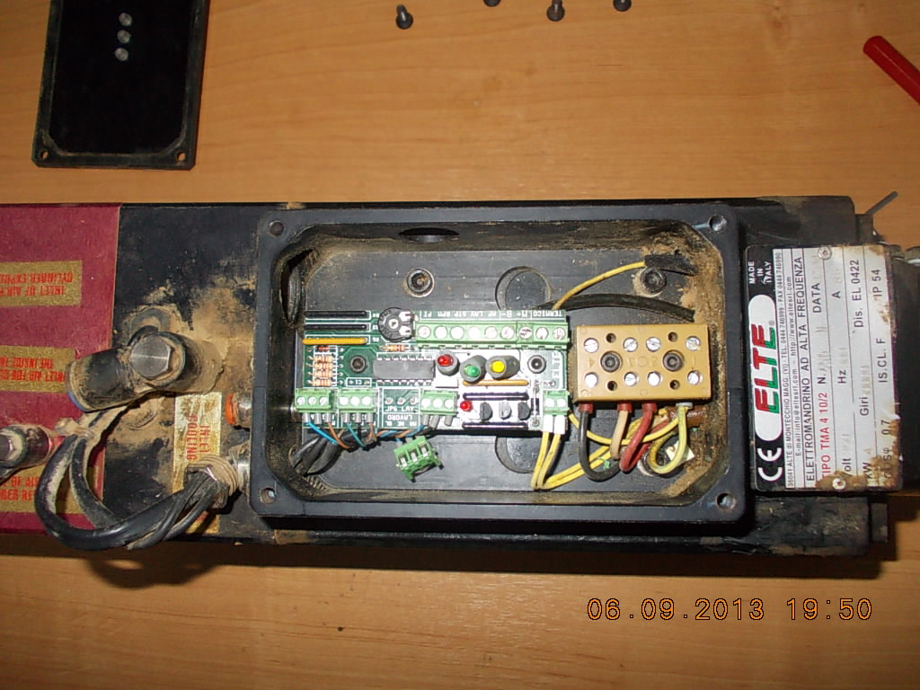

Небольшая плата, показывает состояние зажат/отжат инструмент и тд..

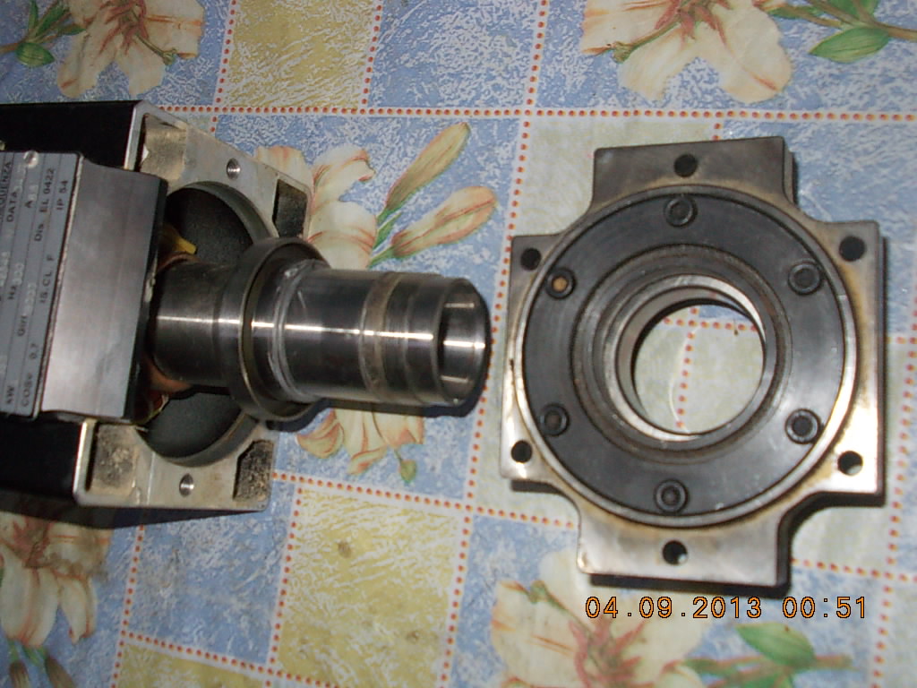

Передний подшипник
DSCN1963.JPG (20372 просмотра) <a class='original' href='./download/file.php?id=18298&sid=af8502f59203fa959ec3112d0dbc1998&mode=view' target=_blank>Загрузить оригинал (236.25 КБ)</a>
Задний подшипник (которого нет :hehehe: )

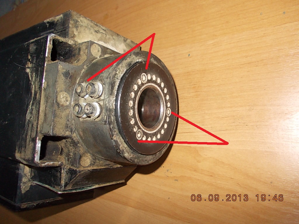

1. Откручиваем 4 болта
(не понимаю еще зачем они) и 3 винта в переднем фланец или как его назвать. Эти 3 винта стягивают разрезную гайку предотвращая ее откручивание. В первом шпинделе сделано немного по другому чем во втором

2. Снимаем крышку и под ней отбрасываем провода
от платы(подписав где какой)

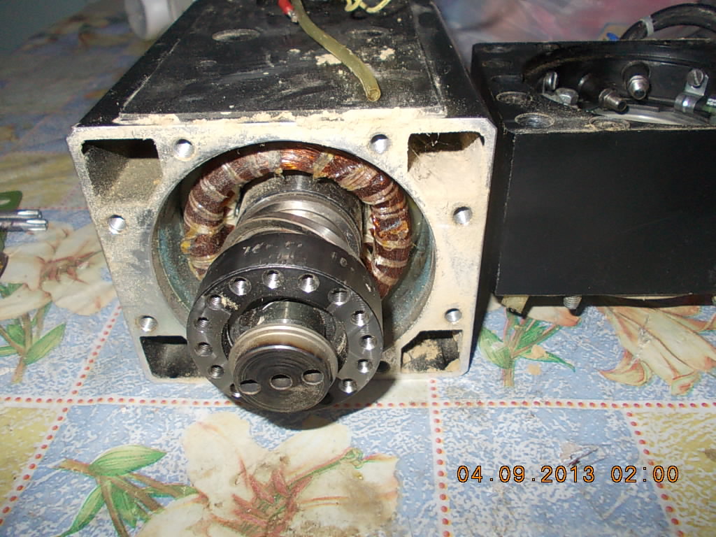

Сняв крышку видны задние подшипники
DSCN1980.JPG (20273 просмотра) <a class='original' href='./download/file.php?id=18413&sid=af8502f59203fa959ec3112d0dbc1998&mode=view' target=_blank>Загрузить оригинал (247.7 КБ)</a>

6. Снимаем задние подшипники
