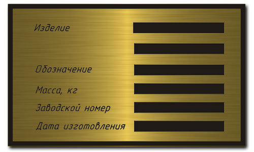

Посоветуйте приборчик для нанесения маркировки на метал,пластик, недорогой портативный, что то вроде электро-карандаша(электрограф), современный чтоб ровно все делал, можт лазерный или еще какой другой :monkey:

Лазер более универсален, стоить будет около 20 000$ лазерный гравер
Если нужно маркировать металл и маркировка одинаковая, электрохимией, химическим способом. Сложно что либо подбирать не зная полностью задачи

aftaev писал(а):Сложно что либо подбирать не зная полностью задачи
задача предметно ясна, простейший алфавит+ цифры

Re: Прибор для нанесения маркировки
Сообщение omegas08 »
как нибудь так
Сообщение Алексс »
omegas08 писал(а):как нибудь так
шелкография.
или любой китайский гравер.
Если много одинаковых - шелкография
Если штучные можно:
фоторезист + химия чернения Ал
лазерный гравер + химия специальная. Лазер маломощный гравировку не сделает на чистом металле
печатающий плоттер. Это можно купить принтеры которые печатают на СД дисках и на них печатать. Если поле маленькое переделать принтер.
Если речь о партии 1-100шт то отдать в типографию или рекламщикам они сделают дешевше чем покупать все выше сказанное.

omegas08 писал(а):задача предметно ясна, простейший алфавит+ цифры
Для этого пневмограверы с ЧПУ используют обычно. Жестяную пластинку под головку и вперед. На входе - plain-текст, шрифты обычно вшиты в контроллер.
