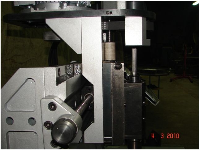

нашел несколько фото
1.jpg (3214 просмотров) <a class='original' href='./download/file.php?id=17712&sid=6f5069588506782dd7108678c1b22cca&mode=view' target=_blank>Загрузить оригинал (58.29 КБ)</a>
2.jpg (3214 просмотров) <a class='original' href='./download/file.php?id=17714&sid=6f5069588506782dd7108678c1b22cca&mode=view' target=_blank>Загрузить оригинал (44.4 КБ)</a>
4.jpg (3214 просмотров) <a class='original' href='./download/file.php?id=17715&sid=6f5069588506782dd7108678c1b22cca&mode=view' target=_blank>Загрузить оригинал (49.42 КБ)</a>

Re: Фрезер по металлу #2 500х350х200
Сообщение IGon »
да, но я картинки закинул не к вопросу о направляющих, а к тому, как двигатель со шпинделем скомпонован.
А кстати, системы циркуляции смазки для ластохвостов на этих станка я не увидел (нет ее там наверное), а денег приличных хотят. :roll:
На моем 6т80ш так же шпиндель сделан, наверно так у многих фрезерных сделано у которых пиноль выдвигается.
Nick такое наврят пойдет. Автосмена нужнее :)
Сообщение IGon »
ну, по большому счету, что мешает автосмену реализовать? - торец то свободен. К тому же пневмоцилиндр тоже не обязательно таскать по Зет - он может на той же платформе стоять, что и двигатель - просто при смене шпинделю надо будет подняться в крайнее верхнее положение в котором поршень цилиндра сможет "достать" до штока автосмены. Оно конечно, повыкручиваться придется, но все ж :) Хотя я не настаиваю - Нику веднее
Делать автосмену самому наврят прокатит, шпиндель тем более. Придется покупать шпиндель. А вот с такими шлицами шпинделя не видел в продаже
На AG400 есть подвижная пиноль (100 мм ход) и есть автосмена - там гидроцилиндр просто на конце пиноли на подшипниках сидит, т.е. вал крутится, а гидроцилиндр нет.
на моем тоже может быть смена инструмента и ходит пиноль. Но купить шпиндель с автосменой со шлицами это поискать нужно :)
