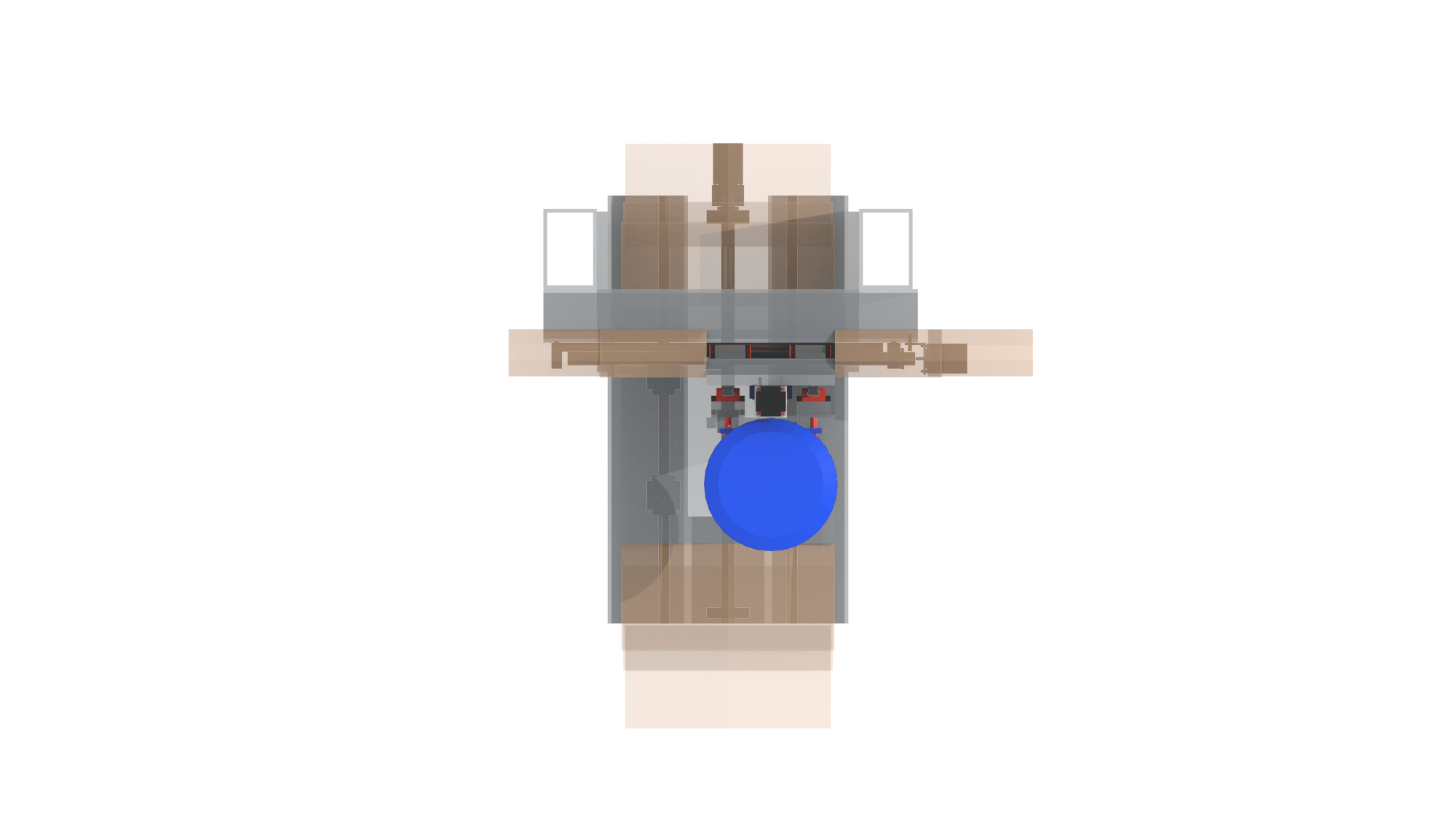

Вот тут пока подрисовал швп и движки...
Кстати да, под сож надо корыто сделать.....

Nick писал(а):Вот тут пока подрисовал швп и движки...
Может по X движок назад, вперед слив СОЖ сделать? Да и торчать не будет.

Думаю как защиту направляшек делать... Пришла в голову мысль, у меня соседи кровельщики - делают колпаки различные из жести, думаю у них заказать железные жалюзи сделать, как думаете реально?
Re: Фрезер по металлу #2 500х350х200
Nick писал(а):как думаете реально?
А почему нет?! Главное чтобы - бюджетно! ;)

Попробовал прикинуть моторчик к фрезеру:
АИР100S4 3 кВт 1410 об/мин ток 7,3 кпд 82% 0,82 7 2,0 2,2 0,0100 масса 34
http://electronpo.ru/dvigatel_air100s
Насколько такой двигатель подойдет на шпиндель? А то я в них ну прям :monkey: И как им управлять, насколько я понимаю, надо подобрать частотник под параметры по току и частоте?
И подумалось мне, не перегибаю ли я с размером? :)

А защиту вот так примерно планирую:
metal-0004.png (5212 просмотров) <a class='original' href='./download/file.php?id=17695&mode=view' target=_blank>Загрузить оригинал (136.87 КБ)</a>

всю тему не читал (ну как обычно :shock: ) отсюда первый вопрос :
двигатель планируется использовать как шпиндель (ну как бы на рисунке так видится ;) ) без механической доработки??
Защита типа телескопическая, я тоже такую хотел себе
Там начинка неплохая нужна, помимо самих чехлов
nkp писал(а):двигатель планируется использовать как шпиндель (ну как бы на рисунке так видится ) без механической доработки??
двигатель скорее всего будет крутить шпиндель через ремни
Да, двигатель крутит шпиндель через ремень или муфту.
А что там под защиту еще надо? Я думаю в понедельник покажу ребятам попробуем что-нибудь согнуть. Думаю сделать специальные подгибы чтобы она скользила сама по себе и плюс подгибы под войлок.
Так что на счет двигателя? Пойдет такой? И как думаете по поводу мощности?
ЗЫ посмотрел на вид сбоку, сильно все это вывешивается... хоть прямо трубу с другой стороны портала вешать, правда тогда защита не влезет и рабочая область меньше станет....

Nick писал(а):Так что на счет двигателя? Пойдет такой?
Куда там! Изврат, однозначно :)
Если уж 3кВт - то сервомотор, он будет гораздо меньше.
А помимо размера чем будет лучше?
И цена я так понимаю будет совсем не та ..... :)
Nick писал(а):Да, двигатель крутит шпиндель через ремень или муфту.
скорее всего будет крутить через 2 шкива для повышенной и пониженной передачи :)
Nick писал(а):А что там под защиту еще надо? Я думаю в понедельник покажу ребятам попробуем что-нибудь согнуть. Думаю сделать специальные подгибы чтобы она скользила сама по себе и плюс подгибы под войлок.
Защита это потом, ты шпиндель найди :)
Nick писал(а):Так что на счет двигателя? Пойдет такой? И как думаете по поводу мощности?
ставь серву
Nick писал(а):А помимо размера чем будет лучше?
момент практически одинаковый на всех скоростях. Найди график моментов для асинхронника.
Если хочешь можешь почитать не много про телескоп на чипмейкере
Нюансы есть
http://www.chipmaker.ru/topic/80357/
