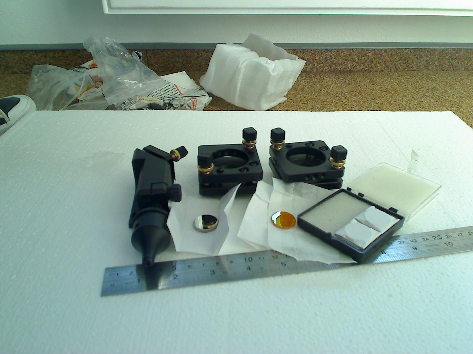

Пришла голова лазера из Китая :cheesy: :cheesy: :cheesy: !
Правда коробочка выглядит так, как будто ее под пресс клали, причем не однократно :evil:. Буду вскрывать - изучать... Даже не представляю, что бы стало с лазерной трубой после такой доставки... наверное пришло бы стеклянное конфетти.
Кстати на накладной написано: "Industry Sample" 4 шт., стоимость 16$. И никакой таможни (тфьу-тьфу-тьфу), просто позвонили вчера из EMS и говорят, вы готовы получить посылку, а я ж ни сном не духом - говорю: "нет не готов, может вы мне ее на работу привезете?". В общем сегодня привезли на работу :).

Вроде все цело :cheesy: , хотя, там и ломаться то нечему - все железное, а зеркала и линза лежат в еще одной коробочке с поролоном. В голове сопло подвижное, можно будет посадить его на отдельную рельсу и не заморачиваться с подвижным столом. Маленькие рельсы уже идут из Англии (но вот не знаю когда они будут - продавец на ebay отметил, что отправил но трек не дал :().
