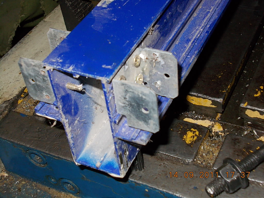

Берем Ал профиль оконный, ложим на призмы, прижимаем и устанавливаем в ноль:
01.JPG (4047 просмотров) <a class='original' href='./download/file.php?id=2134&mode=view' target=_blank>Загрузить оригинал (75.07 КБ)</a>
Ложим на профиль гирьку 30кг :D и измеряем прогиб.
02.JPG (4047 просмотров) <a class='original' href='./download/file.php?id=2135&mode=view' target=_blank>Загрузить оригинал (105.53 КБ)</a>
Этот кусок Ал еще не успел переплавить, видны крепления на саморезах.
03.jpg (4047 просмотров) <a class='original' href='./download/file.php?id=2136&mode=view' target=_blank>Загрузить оригинал (243.1 КБ)</a>
Ник, а твоему профилю так слабо?
Ник ты можешь стать первым ЧПУ стоителем из оконного профиля. Все с ДСП перейдут на профиль :D

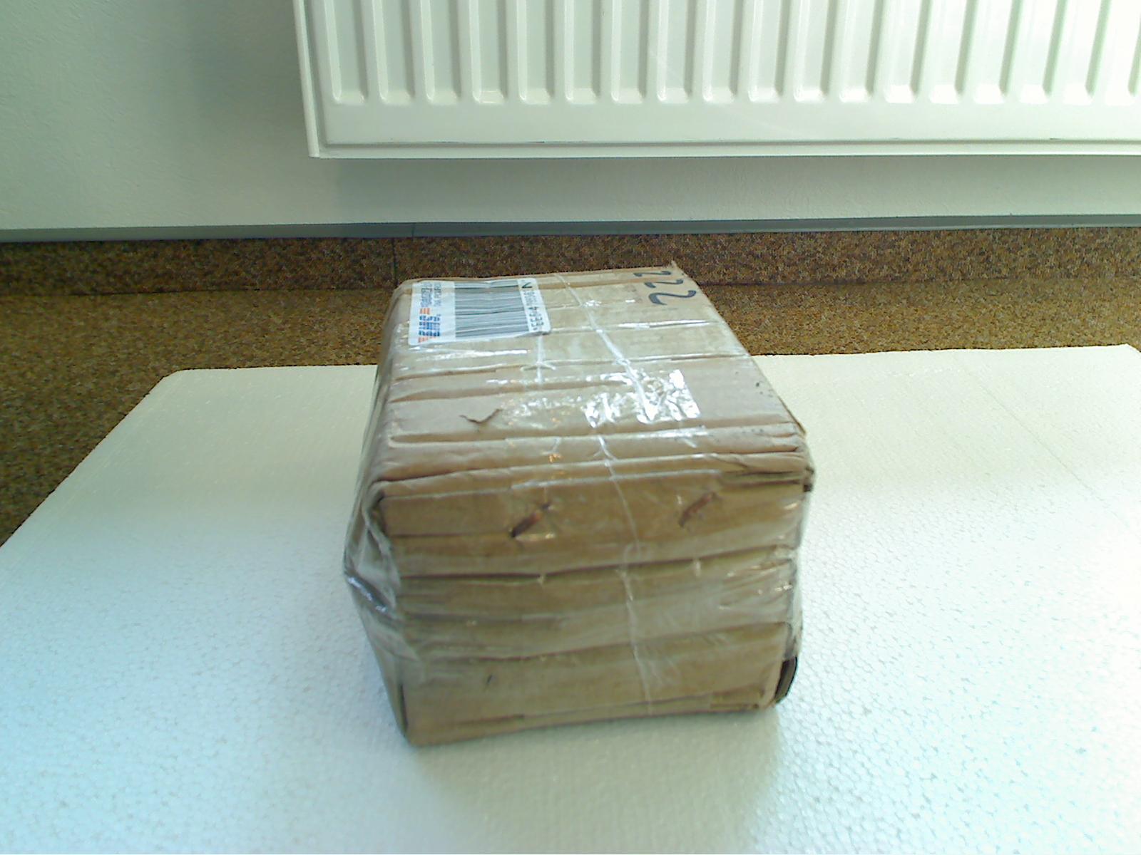

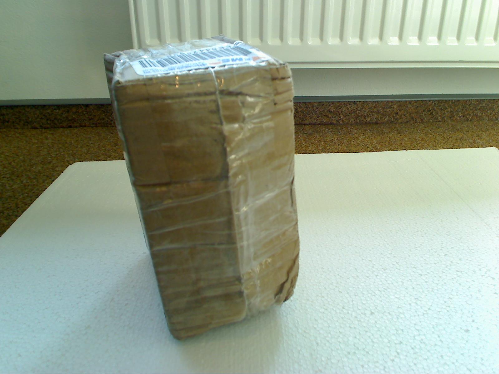

Пришла голова лазера из Китая :cheesy: :cheesy: :cheesy: !
Правда коробочка выглядит так, как будто ее под пресс клали, причем не однократно :evil:. Буду вскрывать - изучать... Даже не представляю, что бы стало с лазерной трубой после такой доставки... наверное пришло бы стеклянное конфетти.
Кстати на накладной написано: "Industry Sample" 4 шт., стоимость 16$. И никакой таможни (тфьу-тьфу-тьфу), просто позвонили вчера из EMS и говорят, вы готовы получить посылку, а я ж ни сном не духом - говорю: "нет не готов, может вы мне ее на работу привезете?". В общем сегодня привезли на работу :).
Фото коробки
2011-09-20-171414.jpg (4010 просмотров) <a class='original' href='./download/file.php?id=2178&mode=view' target=_blank>Загрузить оригинал (169.04 КБ)</a>
2011-09-20-170220.jpg (4010 просмотров) <a class='original' href='./download/file.php?id=2179&mode=view' target=_blank>Загрузить оригинал (160.85 КБ)</a>
2011-09-20-170202.jpg (4010 просмотров) <a class='original' href='./download/file.php?id=2180&mode=view' target=_blank>Загрузить оригинал (154.05 КБ)</a>

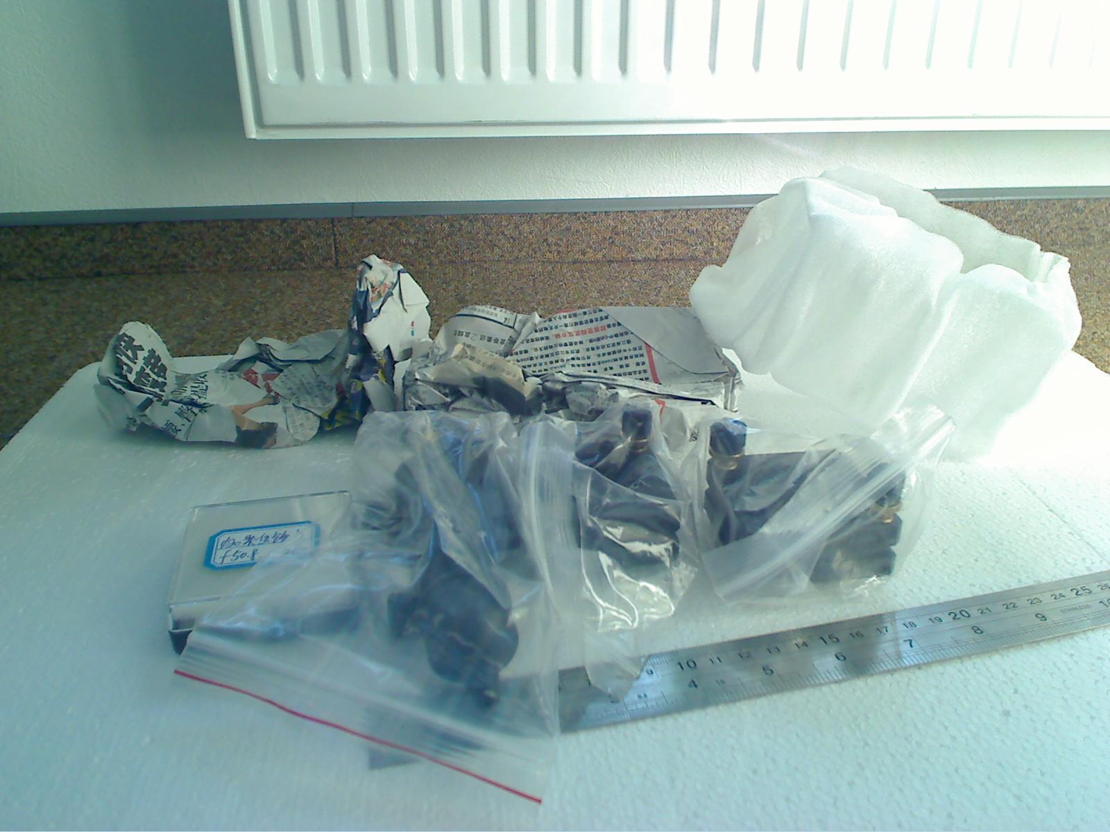

Вроде все цело :cheesy: , хотя, там и ломаться то нечему - все железное, а зеркала и линза лежат в еще одной коробочке с поролоном. В голове сопло подвижное, можно будет посадить его на отдельную рельсу и не заморачиваться с подвижным столом. Маленькие рельсы уже идут из Англии (но вот не знаю когда они будут - продавец на ebay отметил, что отправил но трек не дал :().
2011-09-20-172525.jpg (4010 просмотров) <a class='original' href='./download/file.php?id=2181&mode=view' target=_blank>Загрузить оригинал (170.66 КБ)</a>
