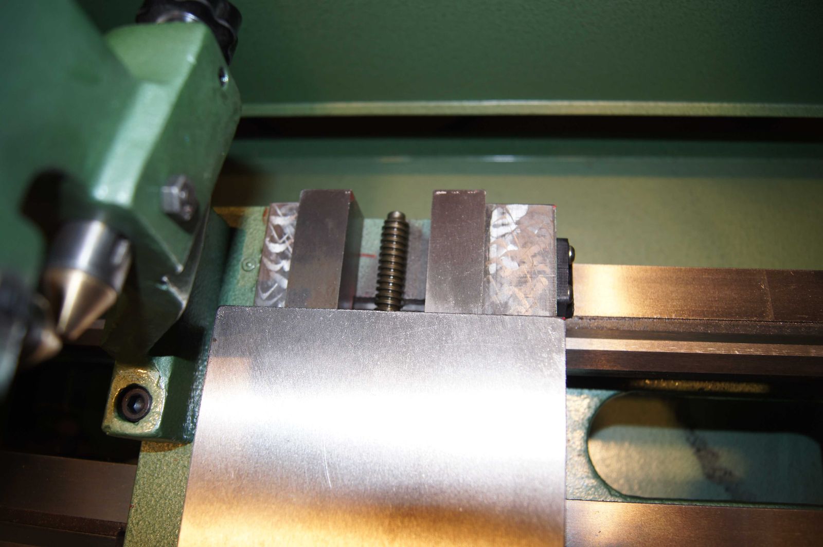

Кто ж еще. Но народ говорит, что из хобийных вроде самый лучший. Подачи ручками регулируются, а не заменой шестерней. И ластохвосты на клиньях. Встречаются даже с шабреными направляющими.
Re: ВСО из полимербетона
sr480 писал(а): Встречаются даже с шабреными направляющими.
или просто нарисованными линиями как после шабровки :)
aftaev писал(а):или просто нарисованными линиями как после шабровки
Типа «мороз» навели, резинкой с образивом :hehehe:

gallery_38693_1160_459349.jpg (3288 просмотров) <a class='original' href='./download/file.php?id=17334&mode=view' target=_blank>Загрузить оригинал (216.38 КБ)</a>
Я его тоже кстати хотел купить
У него есть пара нюансов, шумный мотор и течь масла, иногда читал про проблемку с кривым шпинделем
Но в основном все довольны, в целом хороший станочек
