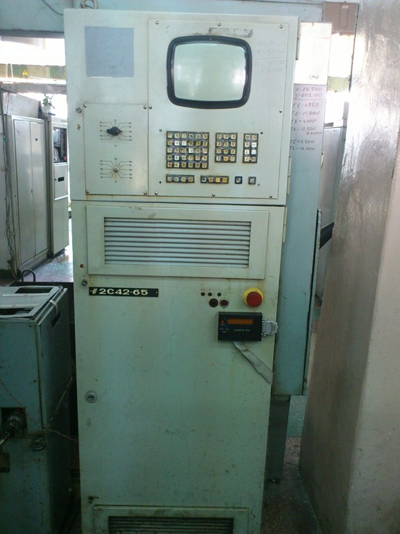

Блин, вру! Не тот немного МС-12-250М1-2 :thinking: ((

Есть еще МС12-500 ;)
Fisher писал(а):Не тот немного МС-12-250М1-2
Вах, красиво, заностальгировал аж сразу Изображение
Ну, немножко подревней модель (у меня один из 4-х такой был) и стойки были 2с42-65-01, но суть не меняется.
Продаешь, сколько просишь? И сколько им лет от роду, сосотояние рабочее я так понимаю?
