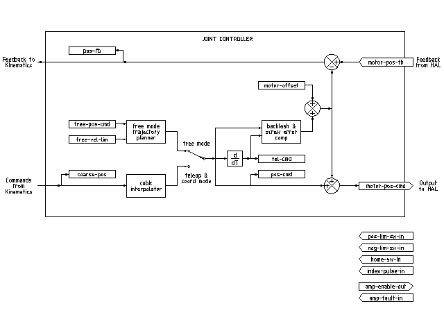

Суть-то одна, можно попробовать и CSS этот. Только я не очень представляю, там на шпинделе мотор с обратной связью, серва, ну или датчик положения. Я вот вчера покопался, нашел вот такую штуку:
аxis.N.free-vel-lim OUT FLOAT .The velocity limit for the free planner
Но что это за свободный планировщик такой, не нашел. Идея такая: динамически ограничивать предел угловой скорости поворотной оси в зависимости от положения Z. Пусть себе упирается в предел и быстрее не едет.

Re: Поворотная ось (статуэтки, балясины).
В дистрибутиве есть вот такая картинка:
Хмм.... а может этим freemode можно управлять когда надо поменять фрезу - ставим feedhold, переключаемся в freemode и поехали?
Сообщение nkp »
MihailCarib писал(а):аxis.N.free-vel-lim OUT FLOAT .The velocity limit for the free planner
скорей всего здесь речь идет о режимах free , teleop , coord
nkp, спасибо! :) Я этой страницы и не видел!
В общем понятно, это не оно.
