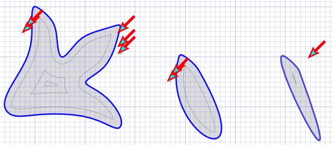

rev 82 Area offset artifacts
(пока) на той же вкладке Area радиобаттон-селектор. Работает по всему листу. Перед применением выделить все образованные группы, далее подряд:
Object/Ungroup (Shift+Ctrl+G)
Path/Object to Path (Shift+Ctrl+C)
Path/Break apart (Shift+Ctrl+K)
Кнопку в "postprocessing:..." и Apply.

area-offset-errors.png (4214 просмотров) <a class='original' href='./download/file.php?id=532&sid=f52ca6bb27373ec015abaf8d346a79cf&mode=view' target=_blank>Загрузить оригинал (44.56 КБ)</a>

rev83
Artefacts вынесена в отдельную вкладку. мелкие исправления. Забыл вчера push'нуть

Ревизия 84
Переделал артефакты, теперь:
есть выбор действия:
1. Выделять стрелкой
2. Выделять стилем
3. Сразу стирать
Контуры сами разбиваются и разгруппировываются. Старые контуры на данный момент удаляются, вместо них появляются разгруппированные и брейкнутые... Из атрибутов сохраняется только style. Хотя, возможно это слишком кардинально.
К сожалению inkscape и в правду не сразу создает параметр d для оффсета, поэтому разгрупировывать группу с оффсетами всетаки нужно..... Блин, нужно написать свой офсет :).
Также добавил, если контур содержит атрибут gcodetools то его не включает в self.paths и self.selected_paths.

я уже окончательно запутался. Если
открыть файл area-offset-errors.svg
после выделить контур (неважно один, или все 3)
нажать Area offset (+20)
СНЯТЬ ВЫДЕЛЕНИЕ
выбрать Area Artefacts
нажать "mark with an arrow"
Apply
у меня почему-то УДАЛЯЮТСЯ исходные оффсеты, а ошмётки остаются и успешно помечаются стрелками. При этом удаление ошмётков в методе delete стоит не на месте и если его закомментировать то удаление при указанной выше последовательности по-прежнему происходит :shock:
Ещё раз переделал - ещё сложнее. происходит если выделен только левый контур или выделение его содержит. При этом сейчас стрелки не расставляются.
(25.18 КБ) 779 скачиваний
