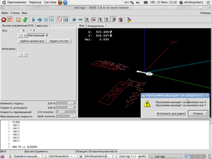

я думал что в нем что то не так, станок его не выполняет...(((
с этим тоже(
Снимок-2.png (3565 просмотров) <a class='original' href='./download/file.php?id=16735&mode=view' target=_blank>Загрузить оригинал (114.13 КБ)</a>

veteranton писал(а):не выполняет...(((
я конечно тему всю не читал ;)
но что мешает в ини "раздвинуть" лимиты ??
Последний раз редактировалось nkp 27 июл 2013, 11:16, всего редактировалось 1 раз.
так я ж не знаю как. я в убунту как и в линукс цнц третий вечер только сижу)) а до этого в винде в мач3 работал...
Сообщения: 8167
Репутация: 1589
Re: Швейно-вышивальная машина, экспериментальный образец
Сообщение nkp »
там картинка...
напиши чтоб в минус и в плюс ну хоть по 20 было...
ключик что то около 6мм по моему

nkp писал(а):там картинка...
мне правили ini в ручную, так что там надо ставить теперь, а вот ключик какого такой маленький нало гдето 70*70мм сделать.
Сообщения: 8167
Репутация: 1589
Сообщение nkp »
поставь вместо 20 по 100 везде (см. скрин)...

nkp писал(а):поставь вместо 20 по 100 везде (см. скрин)...
сделал, теперь не ругается, только когда загружаю туда Ж-код и нажимаю старт, не чего не происходит...может потому что ключик 5мм на 2мм ? как эго увеличить ?
Сообщения: 8167
Репутация: 1589
Сообщение nkp »
out.ngc
(80.46 КБ) 1154 скачивания
попробуй этот
просто в оригинальном файле емс ждет сигнала M66 P0 L1 Q100000
