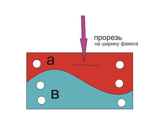

всем здравствуйте! подскажите,пожалуйста,как в mach3 +sheetcam tng (плазмарез)прорезать НЕзамкнутый контур? есть заготовка,требуется вырезать круги(замкнутые контуры),сделать прорезь на ширину факела и разрезать заготовку на деталь А и деталь В. спасибо.

линии Шии должен резать. Если нет нарисуй контур 0,01мм+ширина реза
Re: НЕзамкнутый контур в mach3+sheetcam
Незамкнутые контуры шиткам обрабатывает, надо только указать наличие/отсутствие смещения открытых маршрутов (open paths).

спасибо за помощь! все получилось!
