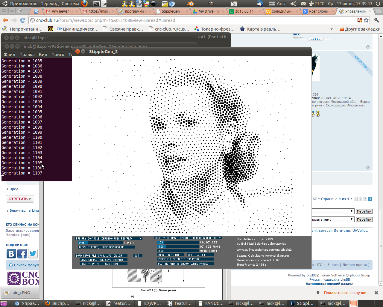

Забыл выключить, дошло до 1114 итерации :)
Снимок-22.png (20784 просмотра) <a class='original' href='./download/file.php?id=16389&sid=fabb6be20f1360d86c3fe252257e9c4e&mode=view' target=_blank>Загрузить оригинал (330.26 КБ)</a>

Nick писал(а):дошло до 1114 итерации
какая красотень получилась!

Re: программа обработки изображения для выжигания/сверления
Есть первая итерация :cheesy:
17000 секунд, это около 5 часов :)
Снимок-23.png (20749 просмотров) <a class='original' href='./download/file.php?id=16399&sid=fabb6be20f1360d86c3fe252257e9c4e&mode=view' target=_blank>Загрузить оригинал (404.41 КБ)</a>

А первый вариант-то получше будет ;)
Re: Программа для выжигания/сверления изображения StippleGen
Не хватило разрешения монитора для окружностей менее 1 пикселя, из за этого они слились в черное.
