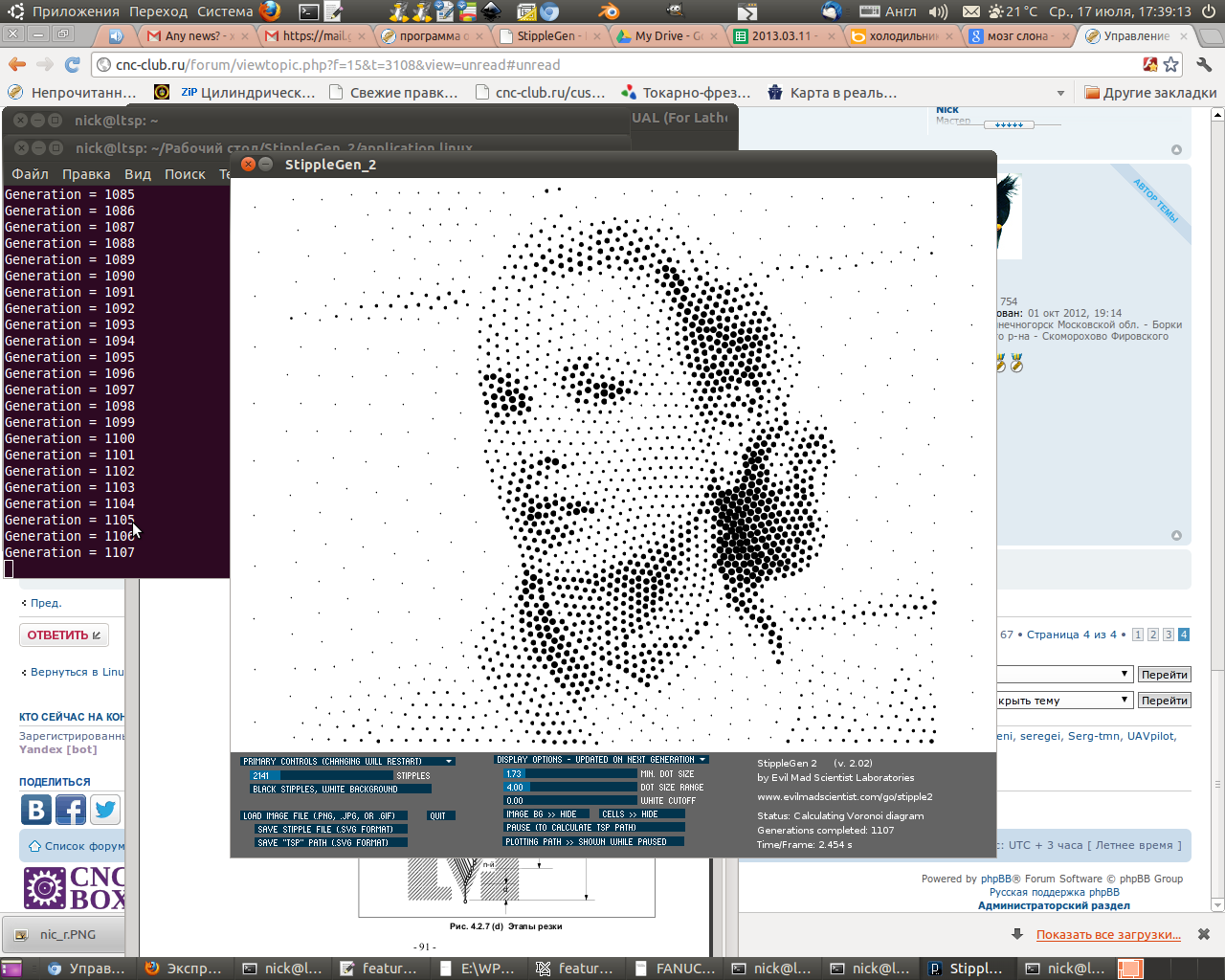

Re: программа обработки изображения для выжигания/сверления
Забыл выключить, дошло до 1114 итерации :)
Снимок-22.png (22245 просмотров) <a class='original' href='./download/file.php?id=16389&mode=view' target=_blank>Загрузить оригинал (330.26 КБ)</a>
Кстати Алексс, не пробовал "x" нажимать?:)
Алексс писал(а):даже нихера не бьют. тупо рандомом
Как же они тогда потом кучкуются в темных местах?

Nick писал(а):дошло до 1114 итерации
какая красотень получилась!

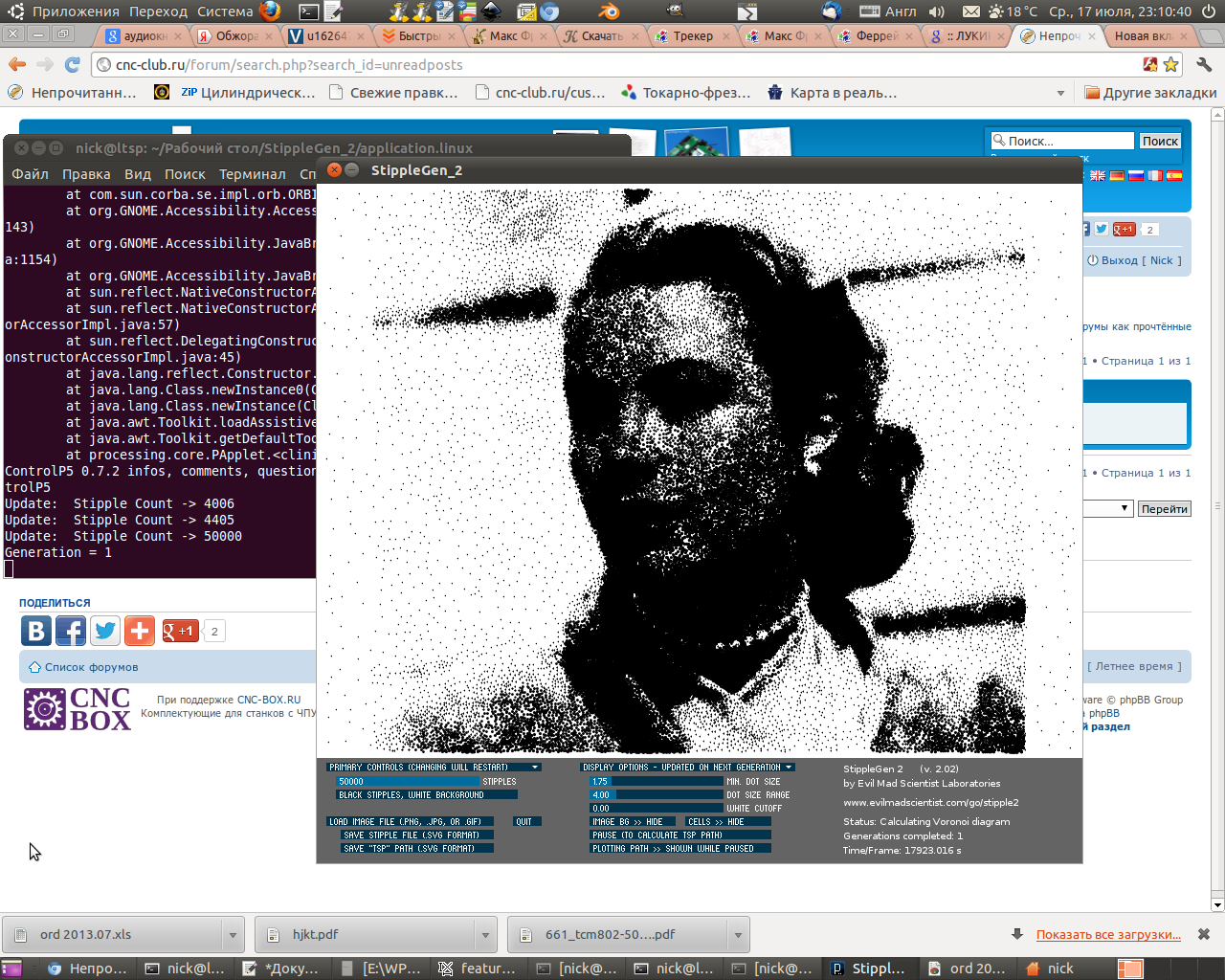

Алексс писал(а):пробовал. не работает. по я вробовал в ручную задать 49000 точек. не дождался первой итерации
а у меня сработало, уже час жду первую итерацию :).
Есть первая итерация :cheesy:
17000 секунд, это около 5 часов :)
Снимок-23.png (22210 просмотров) <a class='original' href='./download/file.php?id=16399&mode=view' target=_blank>Загрузить оригинал (404.41 КБ)</a>

А первый вариант-то получше будет ;)
Re: Программа для выжигания/сверления изображения StippleGen
Не хватило разрешения монитора для окружностей менее 1 пикселя, из за этого они слились в черное.
