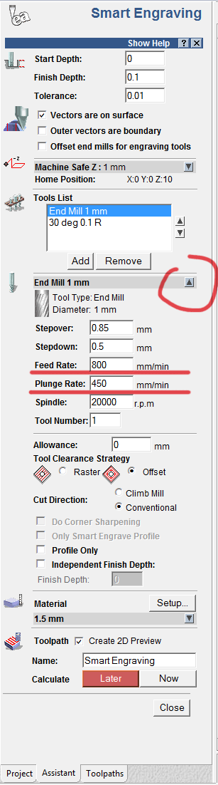

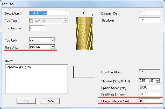

Re: Помогите с Mach3
В Арткам Скорость можно настроить для каждого инструмента, как скорость подачи, так и скорость погружения в материал.
Только нужно быть внимательным и посмотреть, в каких единицах задается скорость. Обычно скорость задают в миллиметрах в минуту.
Untitled-1.png (6538 просмотров) <a class='original' href='./download/file.php?id=15529&mode=view' target=_blank>Загрузить оригинал (15.4 КБ)</a>
Так же после того, как инструмент выбран для расчета траектории - можно нажать на треугольничек справа и развернуть параметры инструмента,
там можно откорректориовать скорость, заданную по умолчанию так, как нужно (при этом не изменяются настройки инструмента по умолчанию):
