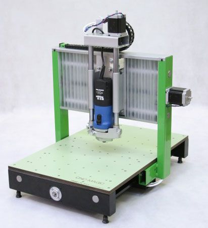

сейчас мы собираем станки портального типа.
обычный станок с чпу (17375 просмотров) <a class='original' href='./download/file.php?id=2034&sid=156da7a90bfb8cee2d92b55ceb5efc76&mode=view' target=_blank>Загрузить оригинал (26.72 КБ)</a>

Почему не делают хобийные станки этого типа? Такие станки хуже портальных? Или их невозможно сделать в домашних условиях?
:think:
1.считаю,что для большинства самая муторная часть построения станка-детали,требующие станочной обработки.в таком станке,как на первом видео нужно будет заказывать практически всё,тогда как на трехосевом портальнике,не считая крепления шпинделя,я обошелся пятью простыми токарными деталями с дырками под подшипник.ещё отдал просверлить два отверстия диам.20 в алюминии,но можно было обойтись и без этого,если б купил четыре фланцевых опоры.на эти элементарные детали вместе с поиском иполнителя и переделками у меня ушло как минимум месяца четыре и немало денег :wtf:
2.насколько я понимаю для такого станка нужен специализированный софт.
3.даже уложить в голове принцип обработки на таком станке нужен серьезный уровень абстрактного мышления,что уж говорить о его создании...помимо знаний нужна и куча времени,и коллектив.
если это робокрафт,то кроме денег(неизвестная величина)всё уже есть.только целью задаться,удачи :)

намбаван писал(а):Такие станки хуже портальных?
Если коротко - да. Он страшно нежесткий. И никакая система компенсации люфтов тут не поможет.

PKM писал(а):Если коротко - да. Он страшно нежесткий.
Хочу уточнить. Нежесткий не сам станок, не детали, которые используются для его изготовления. Детали для его изготовления используются абсолютно такие же как и традиционных портальниках.
Под словами "страшно нежесткий" я полагаю следует понимать что в результате своей конструкции и рычагов та "нежесткость" которая присутствует в станке усиливается многократно.
С этим конечно ничего не поделаешь - такая конструкция, но она дает большие преимущества и перспективы развития!
