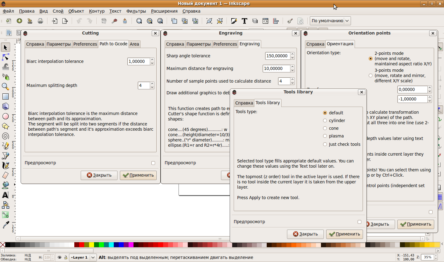

Ревизия 62
Доваял скрипт, который разделяет inx-ы. Как с ним работать: либо просто python create_inx.py, тогда создастся стандартный набор inx-ов, который кстати нужно еще обсудить. Или python create_inx "Name: module1 module2 ..." если не добавить no_help, no_options или no_preferences, то эти табы добавятся автоматически.
После выполнения скрипта копируем inx-ы в папку /usr/share/inkscape/extensions.
Кстати, чтобы постоянно не копировать файлы я создал симлинк на файлы в директории /home/nick/gcodetools/.
