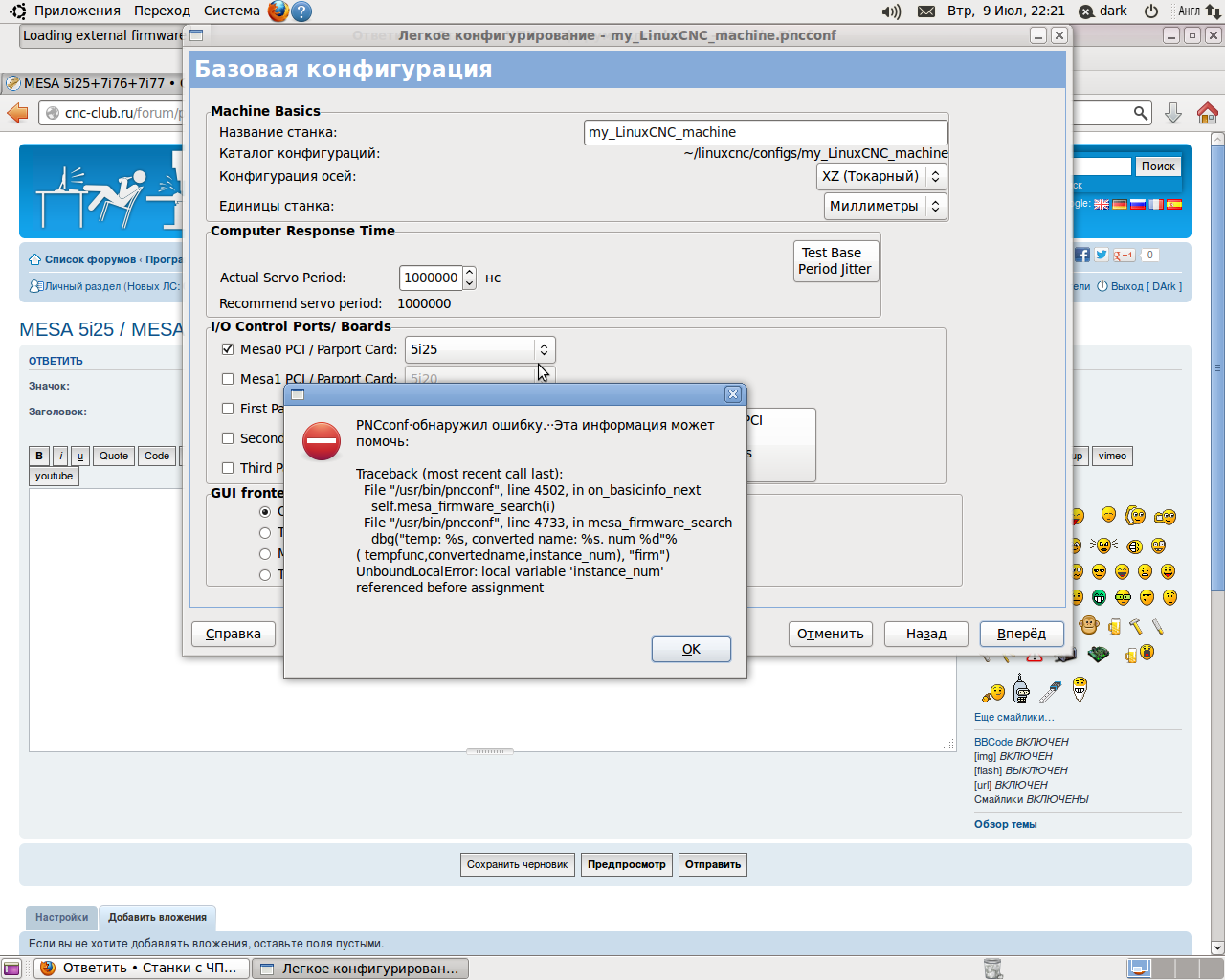

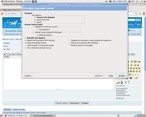

так, теперь Моя очередь тупить =)
есть меса 5i25 + 7i77 ... задача разобраться со всем этим и подключить к ним сервопривода ... с последующим собиранием токарника...
на данный момент ничего не понятно...
зачем то перепрошил на прошивку 7i77х2...
запускаю pnconfig выбираю
*токарный
*метрическую
*5и25
жму дальше и получаю ошибку:
"PNCconf·обнаружил ошибку.··Эта информация может помочь:
File "/usr/bin/pncconf", line 4502, in on_basicinfo_next
self.mesa_firmware_search(i)
File "/usr/bin/pncconf", line 4733, in mesa_firmware_search
dbg("temp: %s, converted name: %s. num %d"%( tempfunc,convertedname,instance_num), "firm")
UnboundLocalError: local variable 'instance_num' referenced before assignment"(с)
Re: MESA 5i25 / MESA 6i25
linuxcnc какой версии,откуда брал?

Nick писал(а):linuxcnc какой версии,откуда брал?
из Твоей темы про установку линукс цнц 10.04 ...
Хммм... а там уже есть 5i25?
Это ты скачал образ с linuxcnc.org и там download, так?

Сообщение DArk »
это Я залез http://cnc-club.ru/forum/viewtopic.php? ... 81&start=0 и скачал там какую то супер прогу =) для того чтобы она появилась...
хммм... у меня после этого скрипта вообще все месы в pnccconf пропали... :freak:
а можешь сделать скрин с выбором месы...
ЗЫ после ошибки дальше не идет?

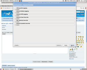

Сообщение DArk »

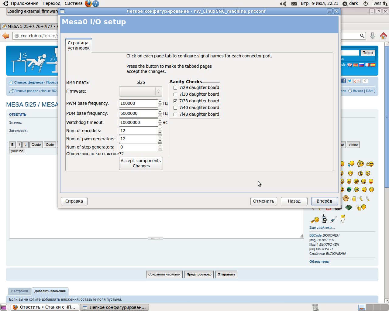

а дальше в отличие от автора того поста Я не могу выбрать плату которая у Меня дополнительная ...
и дальше как то всё плохо
Снимок.png (6154 просмотра) <a class='original' href='./download/file.php?id=16175&sid=8ef17af77efa4e01cef464f9cfd4505b&mode=view' target=_blank>Загрузить оригинал (195.18 КБ)</a>
Снимок-1.png (6154 просмотра) <a class='original' href='./download/file.php?id=16176&sid=8ef17af77efa4e01cef464f9cfd4505b&mode=view' target=_blank>Загрузить оригинал (218.14 КБ)</a>
Снимок-2.png (6154 просмотра) <a class='original' href='./download/file.php?id=16177&sid=8ef17af77efa4e01cef464f9cfd4505b&mode=view' target=_blank>Загрузить оригинал (150.46 КБ)</a>
Снимок-3.png (6154 просмотра) <a class='original' href='./download/file.php?id=16178&sid=8ef17af77efa4e01cef464f9cfd4505b&mode=view' target=_blank>Загрузить оригинал (166.63 КБ)</a>

Сообщение DArk »
как это нужно было делать без скрипта?
хмм.... надо попробовать поставить этот скрипт на своей другой машине... может там заработает.
вообще не люблю я эти stepconf/pncconf... проще все руками сделать, на них делаю только "рыбу".
Без скрипта не будет настроек 5i25. Можно конечно собрать или поставить 2.6, и там сделать конфиг...
Либо просто берем конфигурацию вот отсюда и меняем ее под себя :
http://www.gnipsel.com/linuxcnc/configs/7i77.html
Что у тебя будет на станке из периферии? Будет ли какая-нибудь индикация?
