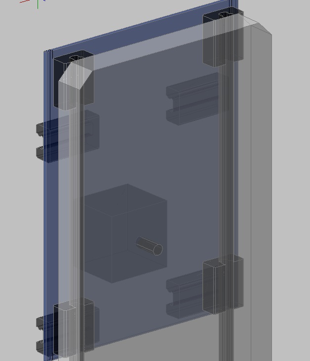

Всем доброго времени суток!
Собрался строить фрезерный станок с большим ходом по Z. До этого был опыт сборки плазменного портала.
Все оси планируется делать на рейках, и на рельсах хивин. Подскажите какие могут выскочить подводные камни при таком высоком столе? как это повлияет на жесткость, что надо учесть? Буду очень признателен за помощь!

Судя по двум комментариям и отсутсвию прочих, надо думать это плохая затея? только не пойму почему, можно сделать базу под коретки пошире, максимально облегчить ось. Я сам не видел выше 300 по Z станков, но на самом деле почему бы и нет?

Портал такой высоты сделать можно но все упрется в его вес, а значит и приводы (например у меня на некоторых станках сервы 14 кв) это очень дорого. Как выход изменение конструкции станка - пространственная рама с поднятыми как можно выше направляющими по оси Х.

Главная проблема не в высоте портала, а в вылете оси Z.
Нужно учесть - насколько сильно отогнется ось Z в нижнем положении при реальных действующих при фрезеровке и ускорениях усилиях.
Цифра будет очень значительная.
Вот и спрашиваем - если для пенопласта и для кисточки, то реально, а если для дерева... то очень сложная задача получается.

Думаю и это частично решаемо - ось Z внутри портала не на 2, а на 4 направляющих. Не просчитывал такой вариант но думаю раза в два улучшим сопротивляемость боковым нагрузкам на ось зет.

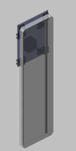

Но с высотой портала проблема все-же тоже была, эти боковые "уши" которые держали балку оси Y получались очень высокими, соответственно каретки на них надо было располагать довольно широко, а из-за этого например уменьшалась рабочая зона по Х. Да и сами они были большие и неудобные, а так-же проще решается вопрос с синхровалом, которым планируется соединять двигатели, с каждой стороны. До этого нужны были длинные ремни которые передавали вращение от двигателя с каждой стороны оси Х, на синхровал расположенный на оси Y (чтобы не задевать заготовку). С поднятой рамой всё становится проще.
Что касается оси Z, то эта проблема действительно остаётся. Сразу скажу что я хотел расположить рейку и направляющие на подвижной части оси (на столе), а каретки закрепить на не подвижной, таким образом мне кажется получается компактнее всего. Имеет ли право на жизнь такой вариант?
На рисунке отсутствует рейка, она должна крепится посередине на подвижной части.

По идеи сам стол можно сделать довольно мощным (усилить) и добавить пару кареток (не две пары а три) и сделать основание выше.
tooshka писал(а):ось Z внутри портала не на 2, а на 4 направляющих.
В смысле добавить например к моей оси еще пару направляющих?
