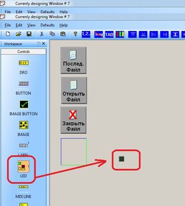

drake писал(а):Единственное хочу добавить в него 1 сигнал. Это лампочка паузы при введение команды М6 - паузы!Если не сложно, подскажите как это сделать?
1. Нужно скачать программу Mach3Screen для редактирования скринсетов
http://www.machsupport.com/downloads/Mach3Screen.zip
или 4ю версию
http://www.machsupport.com/downloads/Screen4.zip
2. Запускаешь эту прогу и открываешь файл *.set в папке Mach3
Мач открыть.jpg (101520 просмотров) <a class='original' href='./download/file.php?id=14335&mode=view' target=_blank>Загрузить оригинал (87.65 КБ)</a>
3. Выбираешь элемент индикатор и рисуешь где хош
Мач индикатор.jpg (101520 просмотров) <a class='original' href='./download/file.php?id=14336&mode=view' target=_blank>Загрузить оригинал (74.54 КБ)</a>

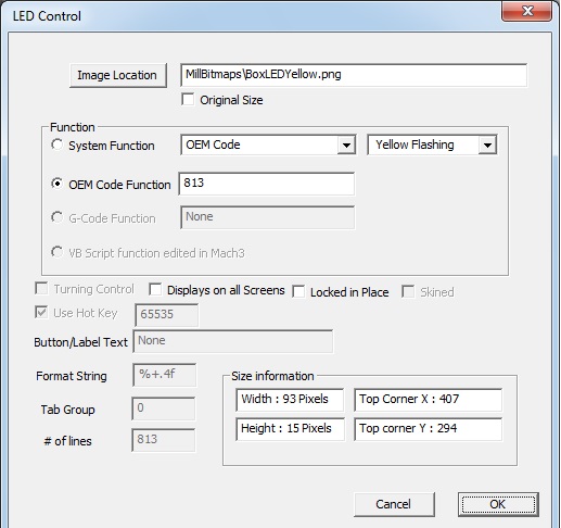

4. Щелкаешь по нему 2 раза мышкой и заполняешь поля как здесь
Мач свойства.jpg (101520 просмотров) <a class='original' href='./download/file.php?id=14337&mode=view' target=_blank>Загрузить оригинал (67.45 КБ)</a>
:attention: то что обведено черным заполнять не нужно. Это отвечает за расположение индикатора и его размер.
Сохраняешь файл с изменениями и должно работать
Re: Скринсет для Mach3, русскоязычный
Если работать не будет, заполни как здесь
Мач свойства2.jpg (101520 просмотров) <a class='original' href='./download/file.php?id=14338&mode=view' target=_blank>Загрузить оригинал (61.29 КБ)</a>
скорее всего это будет работать чем первое. Чтоб быть уверенным нужно найти описание ОЕМ кодов.
