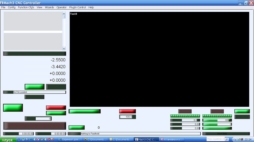

Собственный скринсет для Mach3:
Скринсет я сделал довольно давно, но на этом форуме он опубликован не был.
2014-06-15 00-54-15 Скриншот экрана.png (197870 просмотров) <a class='original' href='./download/file.php?id=29520&mode=view' target=_blank>Загрузить оригинал (670.21 КБ)</a>
Скринсет адаптирован под любые разрешения экрана,
при изготовлении учитывались просьбы большого числа пользователей.
Инструкции по установке - в архиве, пожалуйста прочитайте.
Скринсет бесплатный создан просто для того чтобы сделать мир чуть чуть лучше, однако при этом является вполне серьезной работой.
Скрипты пользовательских кнопок придется отредактировать под свои требования.
При желании нет проблем подменить файлы изображений кнопок.
Читайте инструкцию по установке.
RussianScreenset.zip
(3.07 МБ) 9719 скачиваний

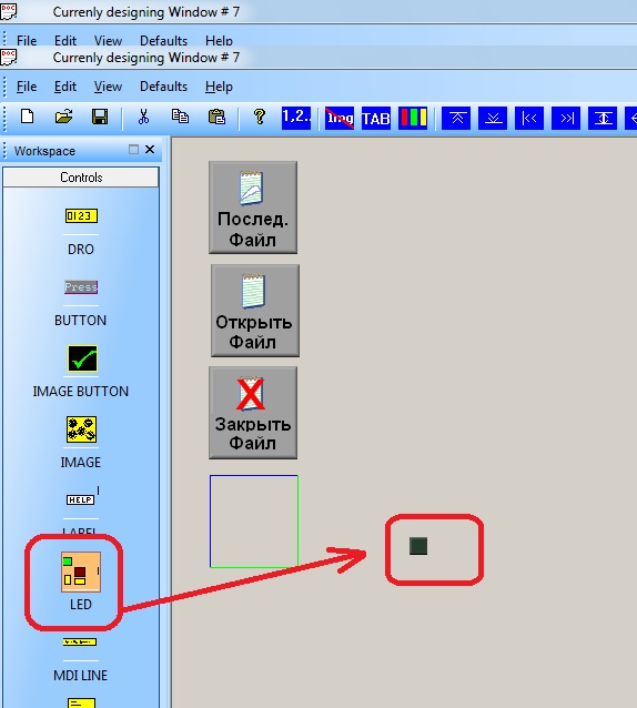

Единственное хочу добавить в него 1 сигнал. Это лампочка паузы при введение команды М6 - паузы!Если не сложно, подскажите как это сделать?
Большое вам спасибо за старание!!!
Re: Скринсет для Mach3, русскоязычный
drake писал(а):Единственное хочу добавить в него 1 сигнал. Это лампочка паузы при введение команды М6 - паузы!Если не сложно, подскажите как это сделать?
1. Нужно скачать программу Mach3Screen для редактирования скринсетов
http://www.machsupport.com/downloads/Mach3Screen.zip
или 4ю версию
http://www.machsupport.com/downloads/Screen4.zip

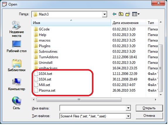

2. Запускаешь эту прогу и открываешь файл *.set в папке Mach3
Мач открыть.jpg (100850 просмотров) <a class='original' href='./download/file.php?id=14335&mode=view' target=_blank>Загрузить оригинал (87.65 КБ)</a>
3. Выбираешь элемент индикатор и рисуешь где хош
Мач индикатор.jpg (100850 просмотров) <a class='original' href='./download/file.php?id=14336&mode=view' target=_blank>Загрузить оригинал (74.54 КБ)</a>

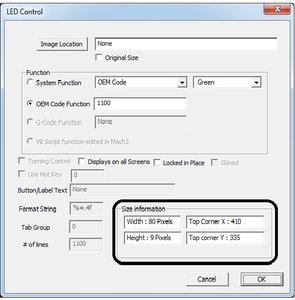

4. Щелкаешь по нему 2 раза мышкой и заполняешь поля как здесь
Мач свойства.jpg (100850 просмотров) <a class='original' href='./download/file.php?id=14337&mode=view' target=_blank>Загрузить оригинал (67.45 КБ)</a>
:attention: то что обведено черным заполнять не нужно. Это отвечает за расположение индикатора и его размер.
Сохраняешь файл с изменениями и должно работать

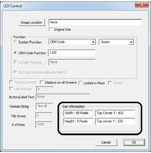

Если работать не будет, заполни как здесь
Мач свойства2.jpg (100850 просмотров) <a class='original' href='./download/file.php?id=14338&mode=view' target=_blank>Загрузить оригинал (61.29 КБ)</a>
скорее всего это будет работать чем первое. Чтоб быть уверенным нужно найти описание ОЕМ кодов.

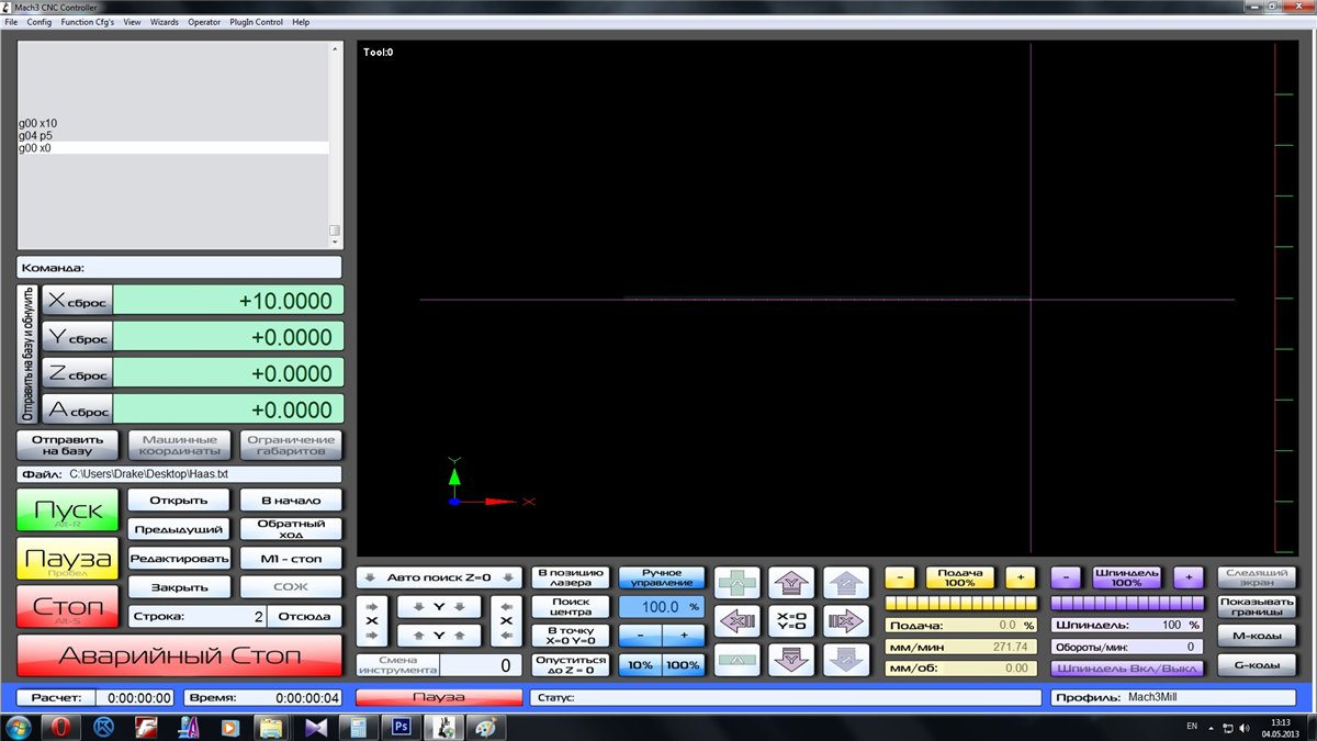

aftaev) Огромное спасибо!
Все сделал) Дизайн особо не испортил) Надеюсь Михаил одобрит!
Файл Dwell_led.png скопируйте в C:\Mach3\Bitmaps\RussianScreenset
Ну и RussianScreenset.set в C:\Mach3
Наверное немного не правильно я сделал!
Вот как оно у меня! В нижней строке Пауза и Сигнал мигает когда Dwell активный

Я еще разок подредактировал :hehehe: Программа что вы используете лучше!
вот что получилось:
2b1e4441c667.jpg (100770 просмотров) <a class='original' href='./download/file.php?id=14393&mode=view' target=_blank>Загрузить оригинал (128.78 КБ)</a>
Когда G04 активен - мигает красным
4f23e6f2439a.jpg (100770 просмотров) <a class='original' href='./download/file.php?id=14394&mode=view' target=_blank>Загрузить оригинал (122.59 КБ)</a>

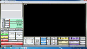

дравствуйте Михаил, я тоже установил вашу програмку по описанию, но у меня как то не так получилось, вчем дело может быть?
скрин мач.jpg (100365 просмотров) <a class='original' href='./download/file.php?id=16065&mode=view' target=_blank>Загрузить оригинал (65.05 КБ)</a>
giraf_79 писал(а):дравствуйте Михаил, я тоже установил вашу програмку по описанию, но у меня как то не так получилось, вчем дело может быть?
Судя по всему - что-то не так с путями расположения графических файлов. Файлы должны быть расположены аналогично собственным файлам Mach3.
Т.е. В папку Bitmaps нужно добавить то, что в архиве лежит в папке Bitmaps,
в папку Brains - добавить содержимое папки Brains.
Сам файл скринсета - так же должен лежать просто в основной папке с Mach3.
Только нужно не перепутать родные папки Mach3 (где лежат его файлы) с теми, которые были созданы при первом копировании содержания архива.
Я уже не помню - проверял ли работоспособность скринсета, если Mach3 расположен в другом месте (а не в C:/Mach3/), но, вроде бы это не должно было повлиять на работоспособность.

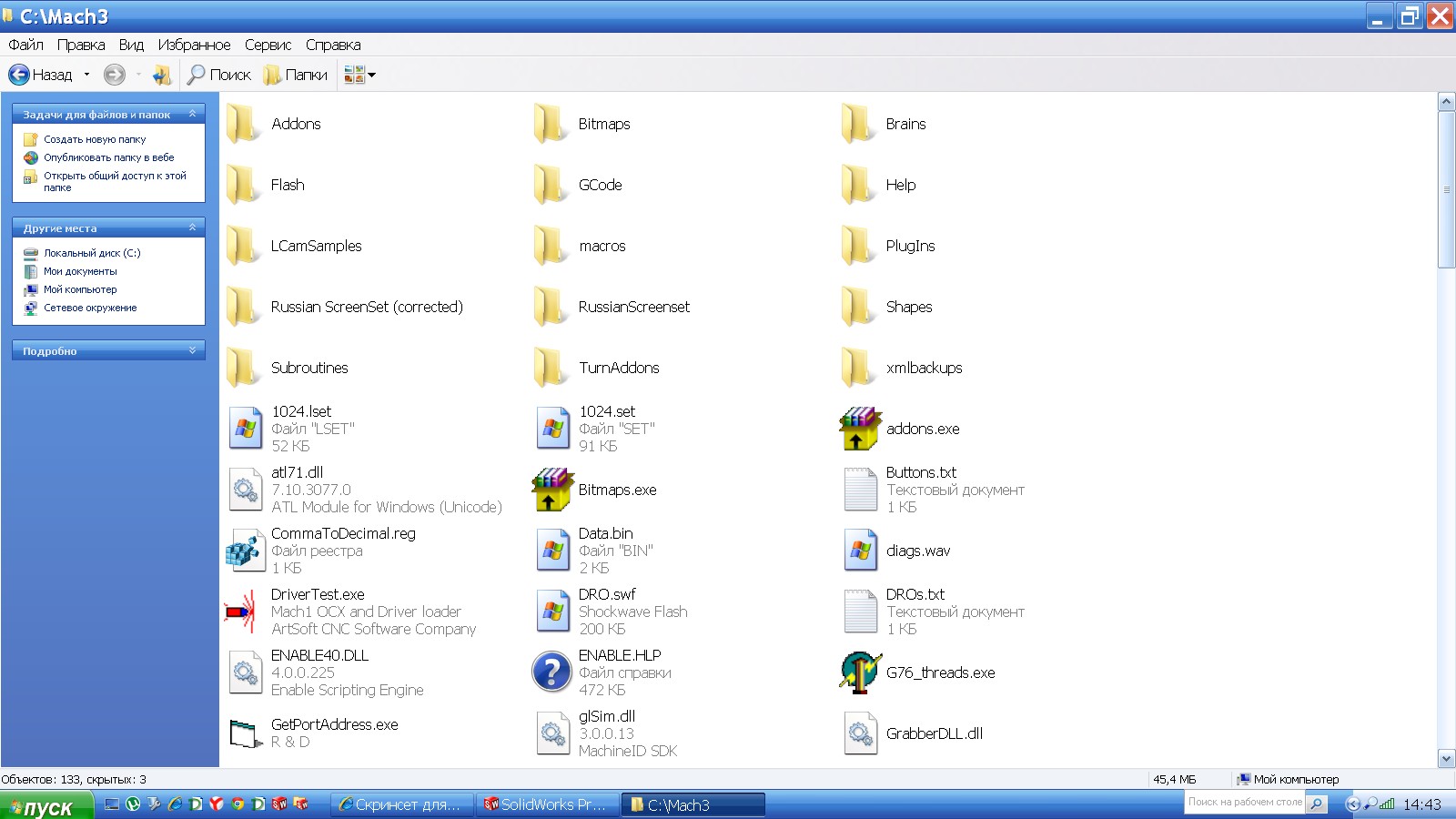

Я установил сначала первую версию, не вышло, потом вторую, тоже самое. Мач стоит на ноуте, мож из за этого :thinking:
на фото папка мач на диске С
Безымянный2.jpg (100327 просмотров) <a class='original' href='./download/file.php?id=16075&mode=view' target=_blank>Загрузить оригинал (189.88 КБ)</a>
giraf_79
Сообщения: 1180
Репутация: 123
Настоящее имя: Рафаэль
Откуда: Самара
Сообщение giraf_79 »
а где папка Brains
Так нужно содержимое архива распаковать в папку C:/Mach3
а не положить его в папку C:/Mach3/RussianScreenset/
