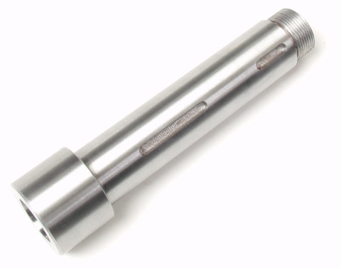

Re: ВСО из полимербетона
sr480, изучи вариант покупки вала шпинделя какого-нибудь небольшого токарника (запчасть) - он уже обрабтан под подшипники, полый, имеет конус (как правило M3), нужно только сточить "планшайбу" под патрон.
конус морзе под автосмену :tongue: на таобао проскакивали готовое под САТ30 и подшипники.
Алексс
Сообщения: 2099
Репутация: 266
Заслуга: IQ32
Откуда: Прага
Сообщение Алексс »
вай, дарагой, зачем планшайба стачивать?!
купи готовий
480.1508[1].jpg (2607 просмотров) <a class='original' href='./download/file.php?id=16056&mode=view' target=_blank>Загрузить оригинал (34.95 КБ)</a>
или лучще такой красавэц R8
480.1407[1].jpg (2607 просмотров) <a class='original' href='./download/file.php?id=16057&mode=view' target=_blank>Загрузить оригинал (41.21 КБ)</a>
TTS ATC сделаищ, сафсем харащо будит :hottabych:
