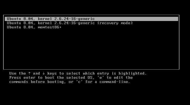

Re: ubuntu и драйвера Nvidia
Во время загрузки жмешь shift, появится меню grub там выбираешь любое ядро с пометкой recovery mode, и там уже можно будет выбрать root shell.
загрузил command line .. на экране grub>
Что делать? При введении этого" sudo apt-get install libvdpau1 nvidia-common nvidia-173-modaliases nvidia-settings nvidia-173 nvidia-glx-173" сказал unknown command sudo
Не то загрузил.....
Вот на этом экране нужно выбрать Recovery mode (в этом случае вторая строчка). А потом появится еще выбор. Скорее всего на синем фоне. Та нужно что-то типа root shell with network.
если выбираю recovery mode и затем enter, то идет какая-то загрузка И! снова моник гаснет)
если нажать "С" ,то тишина и вышеупомянутый grub>
Если битва с видюхлйдольше, чем 40 мин,то проще убунту поставить заново)
