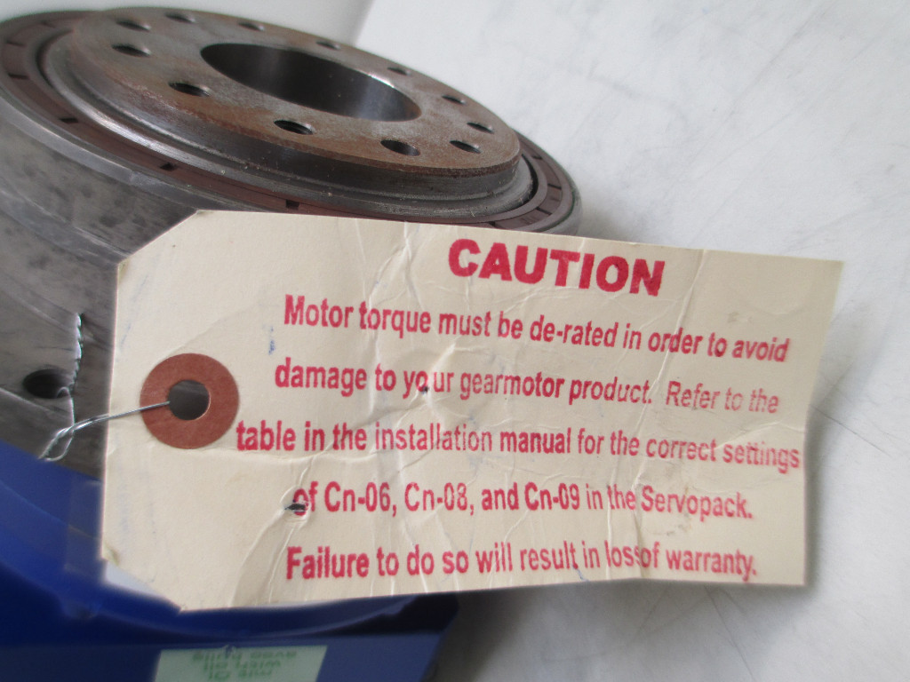

01.JPG (6144 просмотра) <a class='original' href='./download/file.php?id=15416&mode=view' target=_blank>Загрузить оригинал (186.92 КБ)</a>
03.JPG (6144 просмотра) <a class='original' href='./download/file.php?id=15418&mode=view' target=_blank>Загрузить оригинал (137.27 КБ)</a>
Nick о чем они тут предупреждают? Переведи коротко, а то мне в гугл прийдется вбивать :)
02.JPG (6144 просмотра) <a class='original' href='./download/file.php?id=15417&mode=view' target=_blank>Загрузить оригинал (171.71 КБ)</a>

aftaev, говорят что момент на моторе настроить надо по инструкции чтобы ен повредить редуктор. и дальше в инструкцию посылают читать как это сделать

Спасибо! Значит редуктор слабже чем мотор :)

Ограничить момент предлагают. Тогда сменить мотор на 400Вт лучше :)
Да, мотор на 800Вт плюс редуктор на 91:1... не хило :).
У него ограничение по моменту 1785 in*lb и кратковременно до 4425 in*lb.... сейчас прикинем в наших попугаях.
1 lbF ≈ 4.448222Н
Итого получаем 1785*4.448222 Н*дюйм = 201,677937258 Нм, вот под это момент и ограничивай. Т.е. на входе должно быть не больше 2.21 Нм.

Nick писал(а):на входе должно быть не больше 2.21 Нм
Что практически совпадает с номинальной мощностью мотора в продолжительном режиме. Можно не особо и ограничивать.

Nick писал(а):должно быть не больше 2.21 Нм.
как то маловато. Это что всего 200грамм может поднять при вылете 1м :freak:
Nick, ты шо то не то насчитал мотор выдает 2.39Нм нафига тогда редуктор :hehehe:

aftaev писал(а):как то маловато. Это что всего 200грамм может поднять при вылете 1м
Это я на выходе мотора насчитал, на выходе редуктора будет 2,21*91=201Нм ;)
Так что все норм :)
на выходе мотора и так написано, ты посчитал на входе редуктора :)
