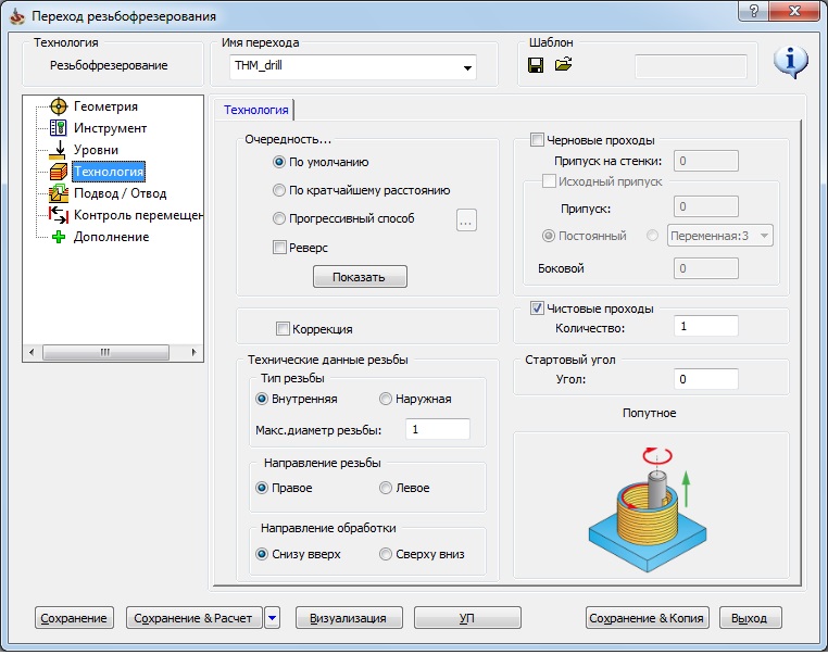

если ЧПУ поддерживает 3х осевую интерполяцию или винтовую почему бы не попробовать. Сточи метчик, оставь один зуб. Стоит он копейки. Одним зубом скорее всего будет проще нарезать резьбу в Ал, чем метчиком
СолидКам может фрезеровать резьбы

Если бы ты мне показал как делают М3, а в большом размере не проблема
Буду пробовать из метчика
Тока надо понять как сделать, если для М3 надо брать метчик 2, у них же высота зуба разная ??
Прорежет он до нужной глубины?
Ну и надо будет поиграться с Камом, думаю с заданием размера инструмента придётся повозиться

возьмем резьбу М3х0.5
внешний диаметр 3мм
внутренний d3 = d - 1,082531755P =2.459мм
высота зуба ~= 0.2705
тоесть если взять мечик на 2, то даже будет место для маневра.
но, высота зуба у М2 уже 0.2164
на недорез в 6 сотор можно смело покласть. винтик будет лечше держаться.
