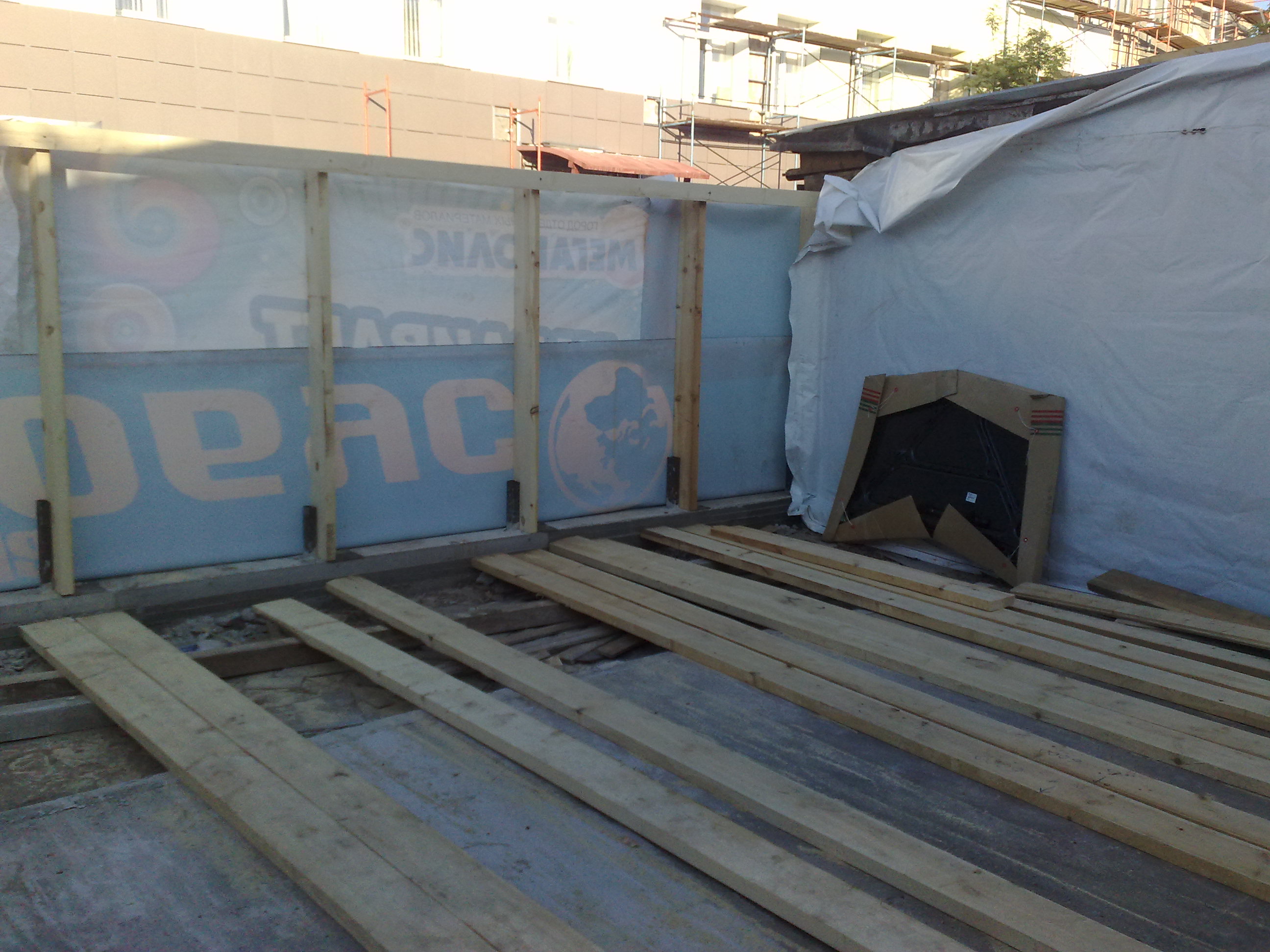

пришлось притормозить с модернизацией станка и занятся стройкой под станок мастерской

Bладимир
Сообщения: 144
Зарегистрирован: 10 янв 2012, 16:24
Откуда: Новокузнецк
Re: Бюджетный ЧПУ 1150х660мм с пос. модернизацией до 2160х15
Сообщение Bладимир »
Большое начинание! Успехов! :hammer:
Нормальный такой размерчик :)
И это все под станок? :good:
Сообщение vovafed »
придется станок еще раз теперь под мастерскую модернизировать :D
Сообщение master_70 »
да да , площадка сделана под большой станок с рабочим 3000х2000.
010720131069.jpg (2577 просмотров) <a class='original' href='./download/file.php?id=15950&mode=view' target=_blank>Загрузить оригинал (698.36 КБ)</a>
сегодня кррышу начал делать
мастерская специально делается под станок и станки.
