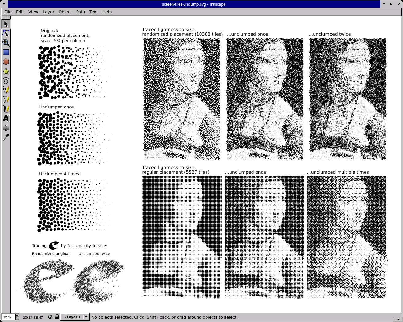

Кто подскажет как перевести растровое изображение в векторное , чтобы на дыропробивном станке сделать так.

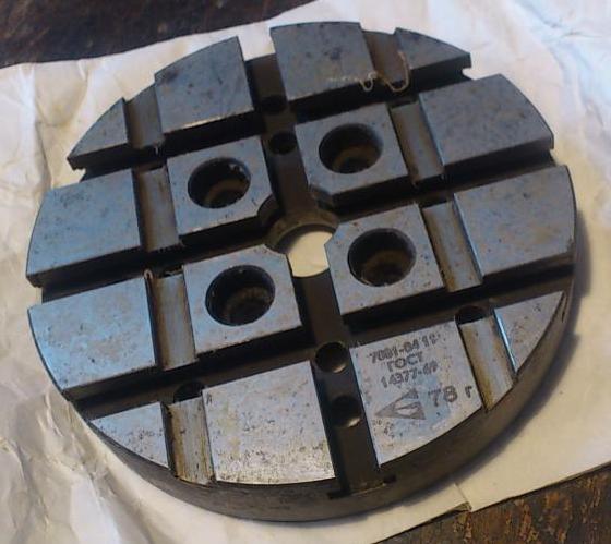

Еще фото, чтобы было понятней.
№1.jpg (9336 просмотров) <a class='original' href='./download/file.php?id=15030&mode=view' target=_blank>Загрузить оригинал (1.72 МБ)</a>

У нас дыропробивной станок на 6 инструментов - проблема не пробить, а рисунок сделать и в автокаде кружочки все прочертить, а при экспорте в cnckad программа сама проставляет обработку нужного диаметра.

Ответ не понял в чем сделано, но я нашел в фотошопе фильтр pixelate - color haliftone. Но это ничего не дает - отверстия нужны определенных размеров, потом как перевести в автокад, есть прогу скачал вроде как переводит растр в вектор, но работает плохо.

Ustos писал(а):потом как перевести в автокад, есть прогу скачал вроде как переводит растр в вектор, но работает плохо.
Почти любой современный векторный редактор конвертит растр в вектор : корелдро; инскейп и т.д. В кореле при векторизации много настроек.

А нельзя ли заюзать GIMP для подготовки индексированного изображения, а для получения УП gcode-burner, как я делал для оргстекла с подсветкой, там принцип формирования изображения такой же. Правда, дырки придется использовать одного диаметра, но смотреться будет все равно хорошо.
Re: Перфорация металла
inkscape такое умеет: ( http://www.inkscape.org )
http://kwwii.blogspot.ru/2010/06/doing- ... -step.html
Называется tiled clones
inkscape-0.42-CVS-tiles-unclump.png (8987 просмотров) <a class='original' href='./download/file.php?id=15283&mode=view' target=_blank>Загрузить оригинал (673.77 КБ)</a>
А предыдущее было http://www.gimp.org - фотошоп, только бесплатный ;)
