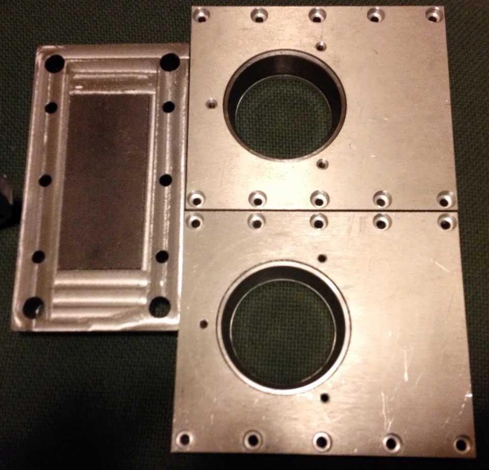

Начал заниматься поворотной осью.
Вчера выпилил три основные детали:
45F8C648-8607-4895-A3C2-9DA1D91942B2.JPG (3240 просмотров) <a class='original' href='./download/file.php?id=15005&mode=view' target=_blank>Загрузить оригинал (120.73 КБ)</a>
основание и две стойки. как всегда не без приключений :)
так-же просверлил два отверстия в шпинделе и нарезал там резьбу.
A94A452E-E8BB-45BA-B286-55C1BEA03E74.JPG (3240 просмотров) <a class='original' href='./download/file.php?id=15006&mode=view' target=_blank>Загрузить оригинал (131.46 КБ)</a>
эта переделка служит для выпрессовки подшипника.
