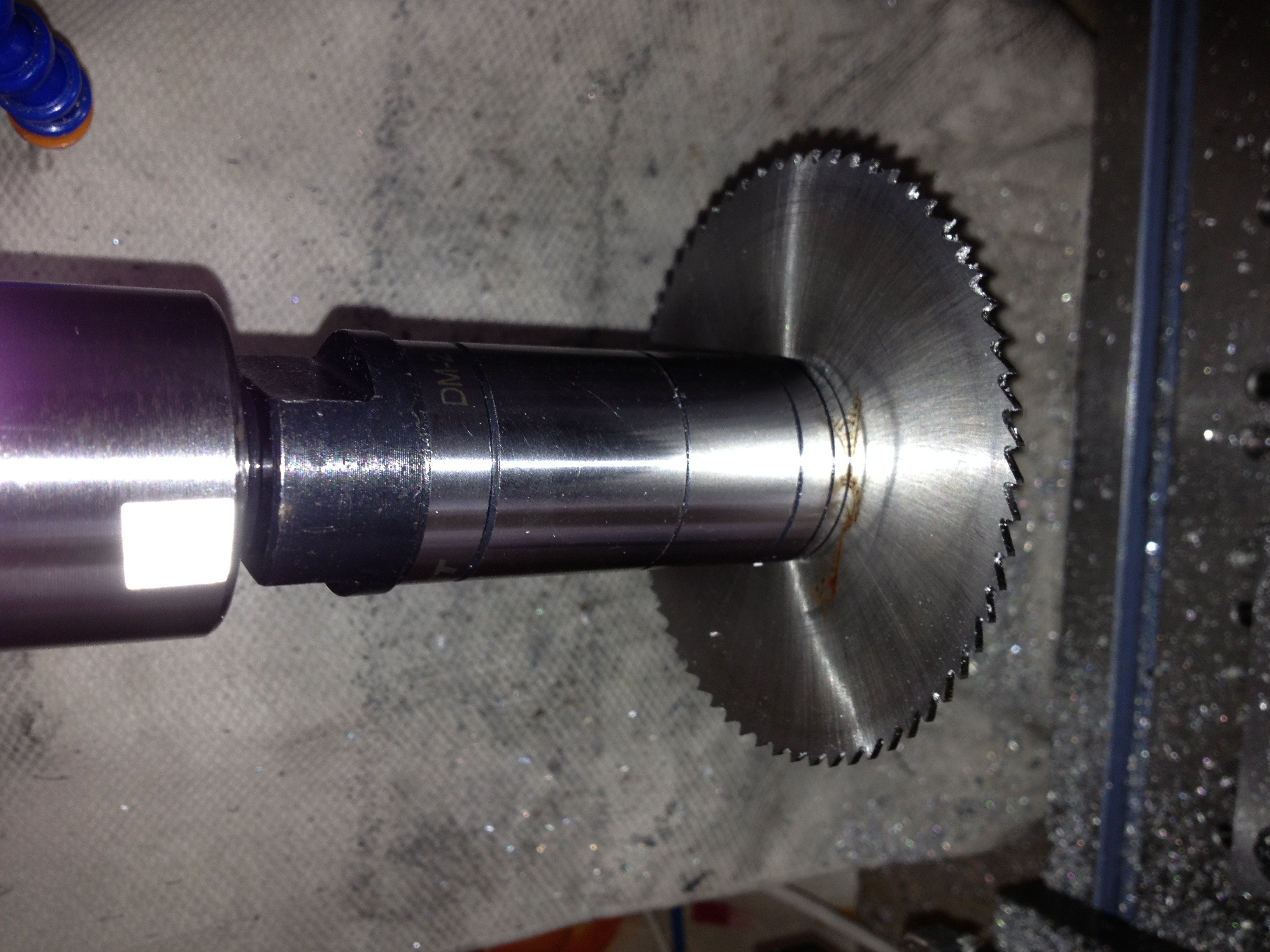

Переднюю шторку срочно надо делать - все на меня летит.
Пока что это только стружка, но сож уже в пути. Надо что-то придумывать.
Новую держалку уже обкатал - вещь!
Вылет 120мм позволяет нарезать достаточно крупные заготовки
image.jpg (3156 просмотров) <a class='original' href='./download/file.php?id=14942&mode=view' target=_blank>Загрузить оригинал (1.88 МБ)</a>

Смотрю поставил типа прожектора, светодиоды не прокатили?
Алексс
Сообщения: 2099
Репутация: 266
Заслуга: IQ32
Откуда: Прага
Re: Мой CNC китаес Bernardo KF25 Top (клон BF20)
Сообщение Алексс »
Просто в новом шпинделе их стало некуда лепить. Ну и света от них меньше.
