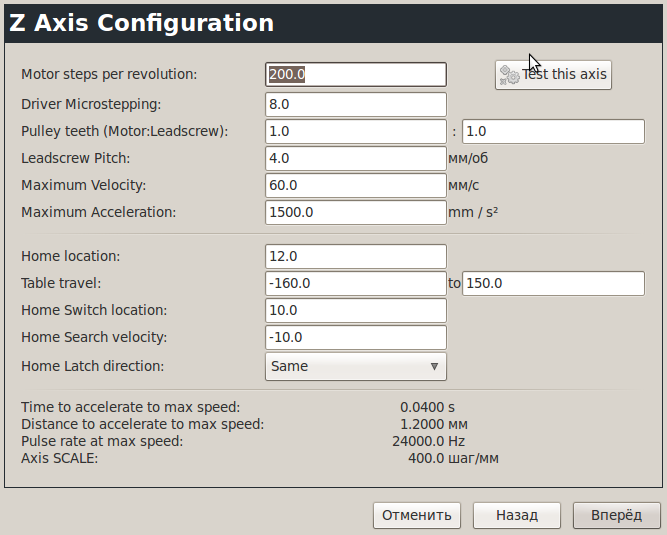

Re: Два "home"-а на одной оси
я делал пластинку при замыкании на корпус срабатывала как хоум зет
в окне настройки оси ставил знак минус перед скоростью чтобы ось ехала вниз а не вверх
в итоге нажимаеш хоум зет ось опускается пока фреза замкнет пластину на корпус и ось выставляется в ноль
завтра скину hal если нужно
координату оси можно прописать любую и можно сделать чтобы ось поднялась на нужное расстояние после выставления

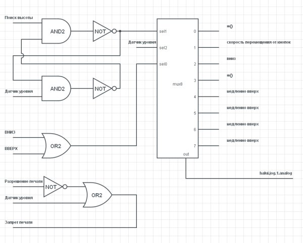

Похоже добил вопрос.
Выстроилась такая логика работы:
Вначале по нажатию на кнопку "HOME" - все оси идут в дома. По оси Z - наверх. Устанавливается начало по оси. В .ini прописаны ограничения по оси на движение вниз.
Если нажимаем кнопку "ВНИЗ", то начинается ускоренное движение вниз пока нажата кнопка или до срабатывания оптического датчика (сигнал "Датчик Уровня"). При появлении сигнала "Датчик уровня" (независимо от состояния кнопки "ВНИЗ") - начинаем медленный подъем вверх до отключения (сброса) сигнала "Датчик Уровня".
Если нажимаем кнопку "Поиск высоты печати" (даже кратковременно) - начинается медленное движение вниз до срабатывание "Датчика Уровня" и подъема вверх до отпускания этого датчика.
В любое время и в любом режиме при срабатывании датчика "Датчик Уровня" - начинается движение вверх в установленных пределах.
Если датчик "Датчик Уровня" срабатывает при печати - появляется сигнал "Запрет печати" и, также начинается движение вверх.
Схему решил сделать на элементах .hal
Схема на рисунке.
Всем большое спасибо за поддержку!!!
