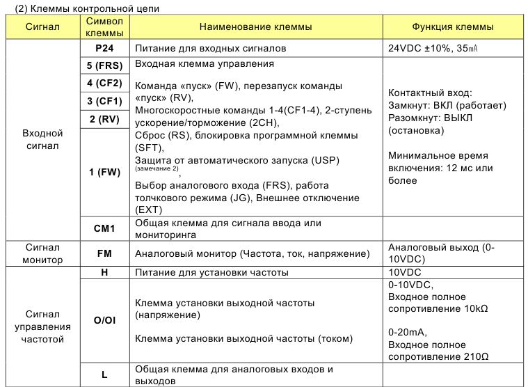

Здравствуйте.
Помогите пожалуйста правильно подключить частотник Hyundai N700E-022SF к контроллеру станка, для вкл/выкл и управления скоростью шпинделя, и как правильно настроить запуск шпинделя в mach3 и linuxCNC.

настраиваешь входы частотника так чтобы при замыкании их мотор вращался. Вот эти пины подключаешь к плате что на фото к контактам реле

aftaev писал(а):настраиваешь входы частотника так чтобы при замыкании их мотор вращался. Вот эти пины подключаешь к плате что на фото к контактам реле
С запуском и остановкой более понятно.
100.JPG (11542 просмотра) <a class='original' href='./download/file.php?id=14712&sid=dc098cdeecbada5ccddb31e9a6016172&mode=view' target=_blank>Загрузить оригинал (17.84 КБ)</a>
Но как правильно подключить аналоговое управление частотой?
101.JPG (11542 просмотра) <a class='original' href='./download/file.php?id=14713&sid=dc098cdeecbada5ccddb31e9a6016172&mode=view' target=_blank>Загрузить оригинал (25.25 КБ)</a>
102.JPG (11542 просмотра) <a class='original' href='./download/file.php?id=14714&sid=dc098cdeecbada5ccddb31e9a6016172&mode=view' target=_blank>Загрузить оригинал (97.25 КБ)</a>
На плате контроллера есть выходы P1-PWM (ШИМ)
и 0-10в
103.JPG (11539 просмотров) <a class='original' href='./download/file.php?id=14715&sid=dc098cdeecbada5ccddb31e9a6016172&mode=view' target=_blank>Загрузить оригинал (13.71 КБ)</a>
, куда их подключать к частотнику?

я тоже поначалу собирался управлять через аналоговый интерфейс, а потом решился на RS485 и не жалею :) Несмотря на то, что кроме адаптера USB-RS485 нужно конкретно к этим частотникам (N700E малой мощности) докупать еще и сменную "морду"

Serg-tmn писал(а):я тоже поначалу собирался управлять через аналоговый интерфейс, а потом решился на RS485 и не жалею Несмотря на то, что кроме адаптера USB-RS485 нужно конкретно к этим частотникам (N700E малой мощности) докупать еще и сменную "морду"
Позже может и куплю "сменную морду", но сначала хочу попробовать аналоговое управление.
Вы знаете как правильно подключить через аналоговый интерфейс?
Сообщения: 9116
Re: Подключение частотника к контроллеру чпу
Выход Speed control output. Минус на L частотника, плюс на O/OI
Параметр A51 установить в 1.

Serg-tmn писал(а):Выход Speed control output. Минус на L частотника, плюс на O/OIПараметр A51 установить в 1.
А P1-PWM разве не используется?
Настройки же в маче есть.
106.JPG (11489 просмотров) <a class='original' href='./download/file.php?id=14740&sid=dc098cdeecbada5ccddb31e9a6016172&mode=view' target=_blank>Загрузить оригинал (62.63 КБ)</a>
Сообщения: 9116
Если (если!) я правильно понял, то этот контроллер содержит joint frequency converter, то бишь преобразователь ШИМ (PWM) в напряжение. Можно использовать его, можно внешний - тогда используется выход PWM. Настройки Мача, судя по всему, одинаковы для обоих случаев.
Проще всего проверить подключив вольтметр к выходу Speed control output (без частотника) и пробовать регулировать скорость. Напряжение должно меняться от 0 до примерно 10 вольт.

Serg-tmn писал(а):Если (если!) я правильно понял, то этот контроллер содержит joint frequency converter, то бишь преобразователь ШИМ (PWM) в напряжение.
Вы правильно поняли.
Serg-tmn писал(а):Проще всего проверить подключив вольтметр к выходу Speed control output (без частотника) и пробовать регулировать скорость. Напряжение должно меняться от 0 до примерно 10 вольт.
По началу напряжение было 10 вольт и не регулировалось, но после того как я в маче активировал первый пин напряжение начало меняться.
107.JPG (11441 просмотр) <a class='original' href='./download/file.php?id=14803&sid=dc098cdeecbada5ccddb31e9a6016172&mode=view' target=_blank>Загрузить оригинал (45.94 КБ)</a>
Сделал как вы описали, шпиндель не запускается.
Может ещё какие-то настройки надо менять?

А вручную (кнопкой RUN) на инверторе включается?
Для управления частотой от аналогового входа нужно еще поставить A01 = 1, A02 = 1, A05 = 0.00, A06 = 400.00

Стартовать частотник должен по команде 0-10 вольт или при замыкании клем FW и CM1 а потом уже регулировка напряжением?
Я не подсоединял к реле контроллера клемы частотника FW и CM1 и похоже что из за этого у меня не запускался шпиндель.
Завтра проверю.
Сообщения: 9116
Gaspar писал(а):Я не подсоединял к реле контроллера клемы частотника FW и CM1 и похоже что из за этого у меня не запускался шпиндель.
Да. Задание скорости - отдельно, включение - отдельно.

Подключил клемы частотника FW и CM1 к реле контроллера и шпиндель заработал :D
