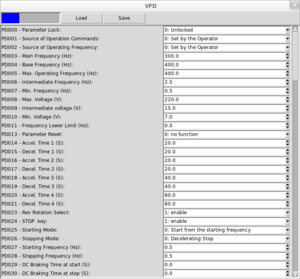

Такая фиговинка интересна кому?
vfd1.png (14587 просмотров) <a class='original' href='./download/file.php?id=6040&mode=view' target=_blank>Загрузить оригинал (99.35 КБ)</a>
Взять можно тут:
Сама прога: http://cncdevice.com/devel/vfd/vfd
Исполняемый файл для винды со встроенным Tcl/Tk: http://cncdevice.com/devel/vfd/vfd.exe
Описание инвертора: http://cncdevice.com/devel/vfd/param.conf
Рулит инвертором через modbus (rs485).
Для работы ей нужно установренные tcl/tk и bwidget.
Путь к файлу описания надо указывать в качестве аргумента, иначе буде искать param.conf в текущем каталоге.
За качество кода ногами не пинать - сваял только что за вечер. :roll:
При изменении параметров инвертора обязательно сверяться с документацией на него, иначе сами себе злобные буратины!
