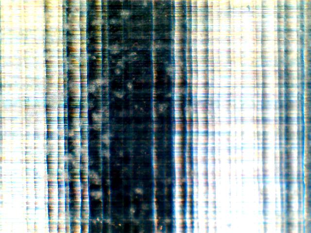

Пазы и торцы фрезерованы, вот торец под микроскопом:
Image_00001.jpg (9059 просмотров) <a class='original' href='./download/file.php?id=14383&mode=view' target=_blank>Загрузить оригинал (65.58 КБ)</a>
Рабочая и обратная поверхности шлифованные:
Image_00000.jpg (9059 просмотров) <a class='original' href='./download/file.php?id=14382&mode=view' target=_blank>Загрузить оригинал (96.9 КБ)</a>
Для сравнения поверхность другой экструдированной дюральки:
Image_00002.jpg (9059 просмотров) <a class='original' href='./download/file.php?id=14384&mode=view' target=_blank>Загрузить оригинал (55.93 КБ)</a>

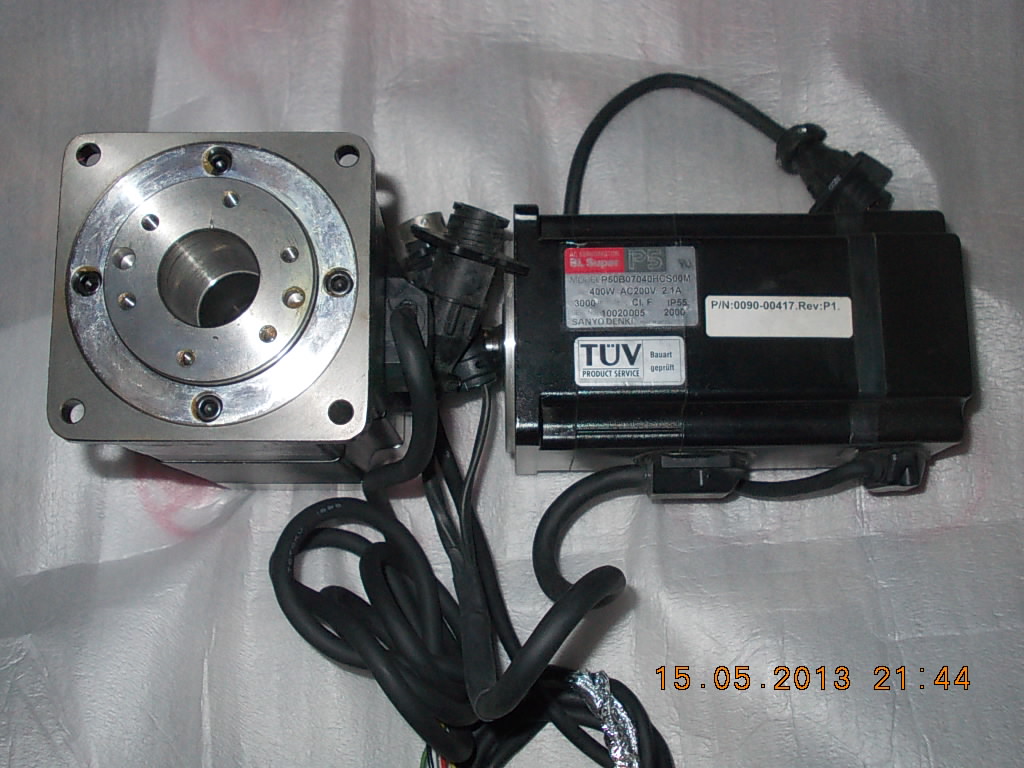

Пришло сегодня много чего, показываю самое интересное
Серва 200ваттная с полым валом 22мм . В серву влазит ШВП 16мм, если подточить то и 25я ШВП наверно влезит :hehehe:
Стоя стоит 200ваттная, прижимает ее 400 ваттная с нормальным валом (мощь разная, размер одинаковый)

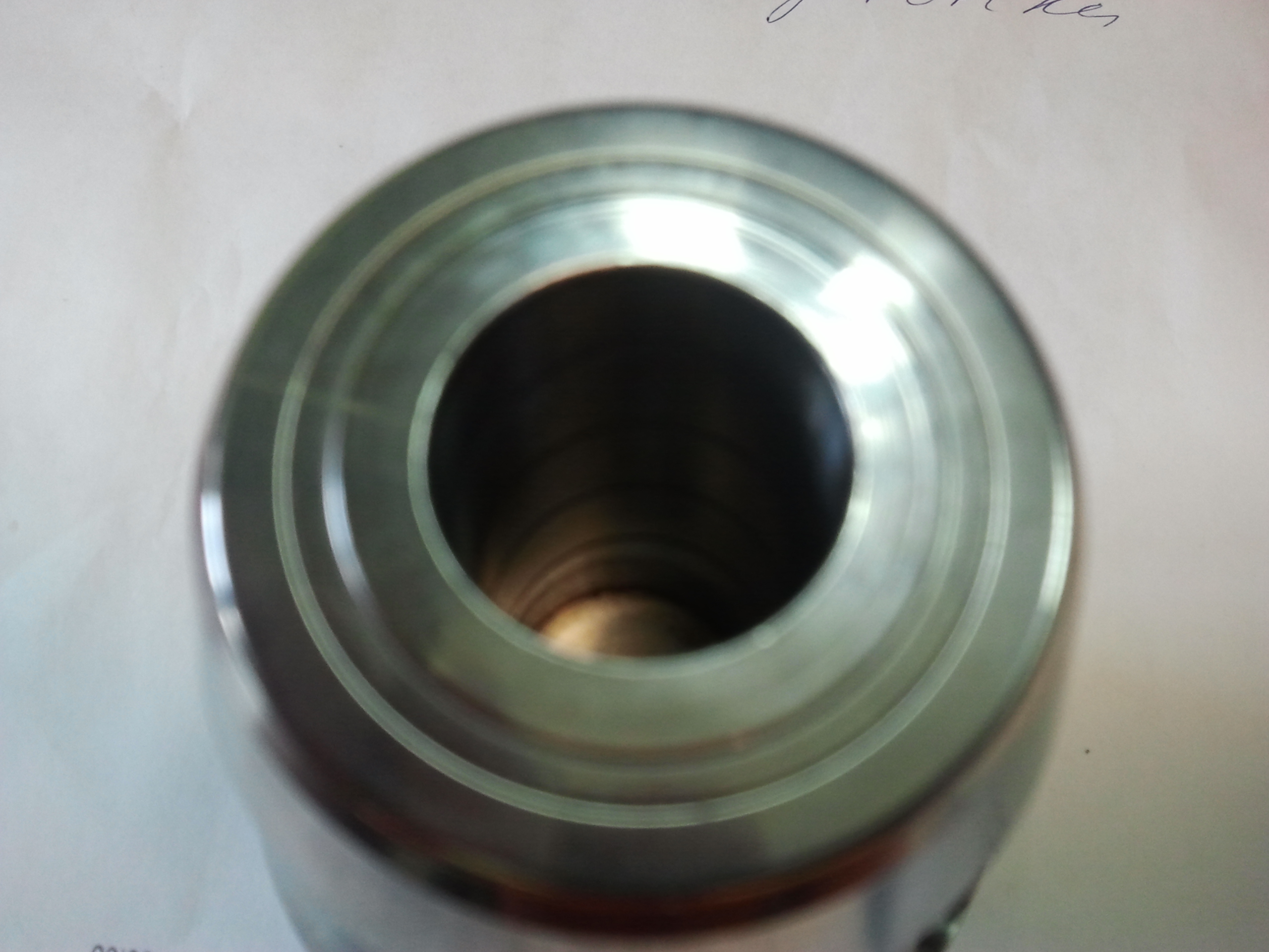

На работу привезли гидропатроны для фрез. Если с обычным обрабатываем со скоростью 8-10 м/мин то с этими штуками 16-20 м/мин. Сегодня набаловался по полной)))
20130515_111955.jpg (8925 просмотров) <a class='original' href='./download/file.php?id=14675&mode=view' target=_blank>Загрузить оригинал (1.56 МБ)</a>
20130515_112011.jpg (8925 просмотров) <a class='original' href='./download/file.php?id=14676&mode=view' target=_blank>Загрузить оригинал (1.58 МБ)</a>
20130515_112027.jpg (8925 просмотров) <a class='original' href='./download/file.php?id=14677&mode=view' target=_blank>Загрузить оригинал (1.27 МБ)</a>

tooshka, что немогу понять, так как этот патрон закрепляется в шпинделе? Нет ни конуса, ни грибка :)
tooshka
Сообщения: 1760
Репутация: 209
Откуда: Нижний Новгород
Сообщение tooshka »
aftaev писал(а):tooshka, что немогу понять, так как этот патрон закрепляется в шпинделе? Нет ни конуса, ни грибка
Это HSK 63 хвостик который поуже входит в шпиндель он и есть конус, внутри полый с пояском. Когда шпиндель на него наденется (поженится))) в шпинделе расходятся губки и держат его.
Милая, ты услышь меня
tooshka писал(а):Это HSK 63 хвостик который поуже входит в шпиндель он и есть конус, внутри полый с пояском. Когда шпиндель на него наденется (поженится))) в шпинделе расходятся губки и держат его.
срочно нужно фото конуса шпинделя :) и лучше со станком целиком :)

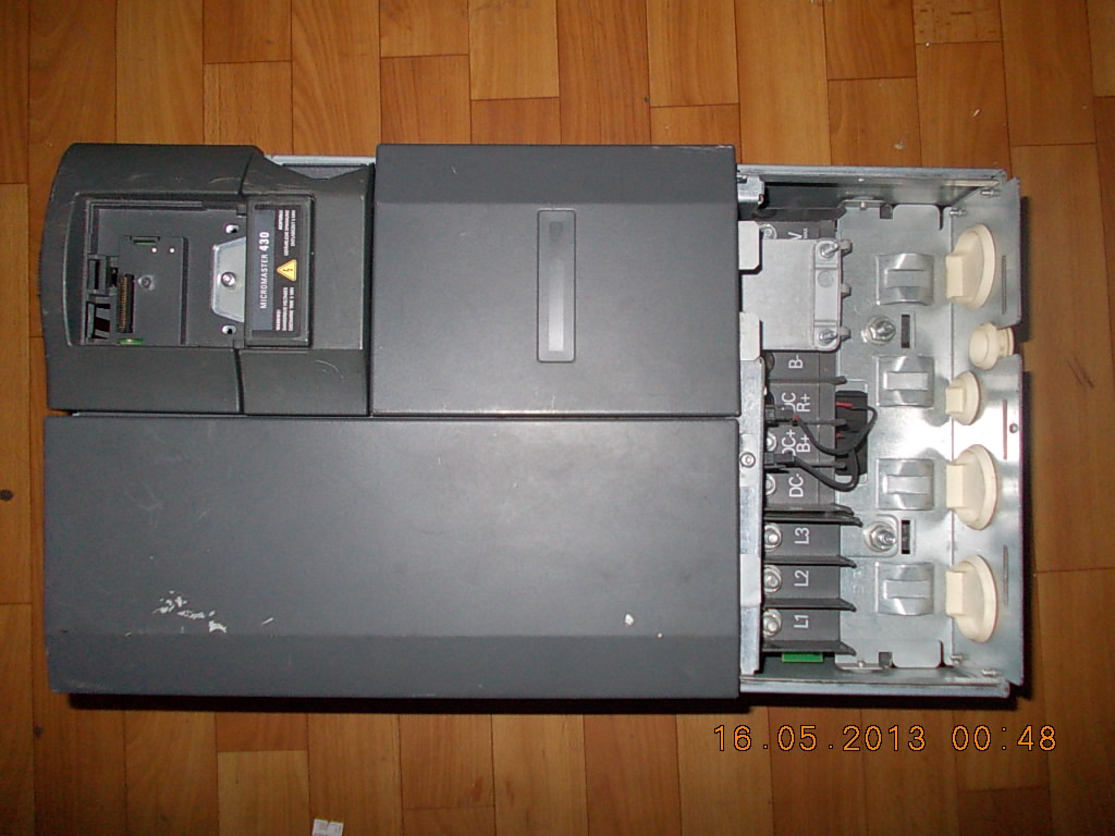

Взял такой частотник Сименс на 18квт за 60$ доставка дороже вышла
