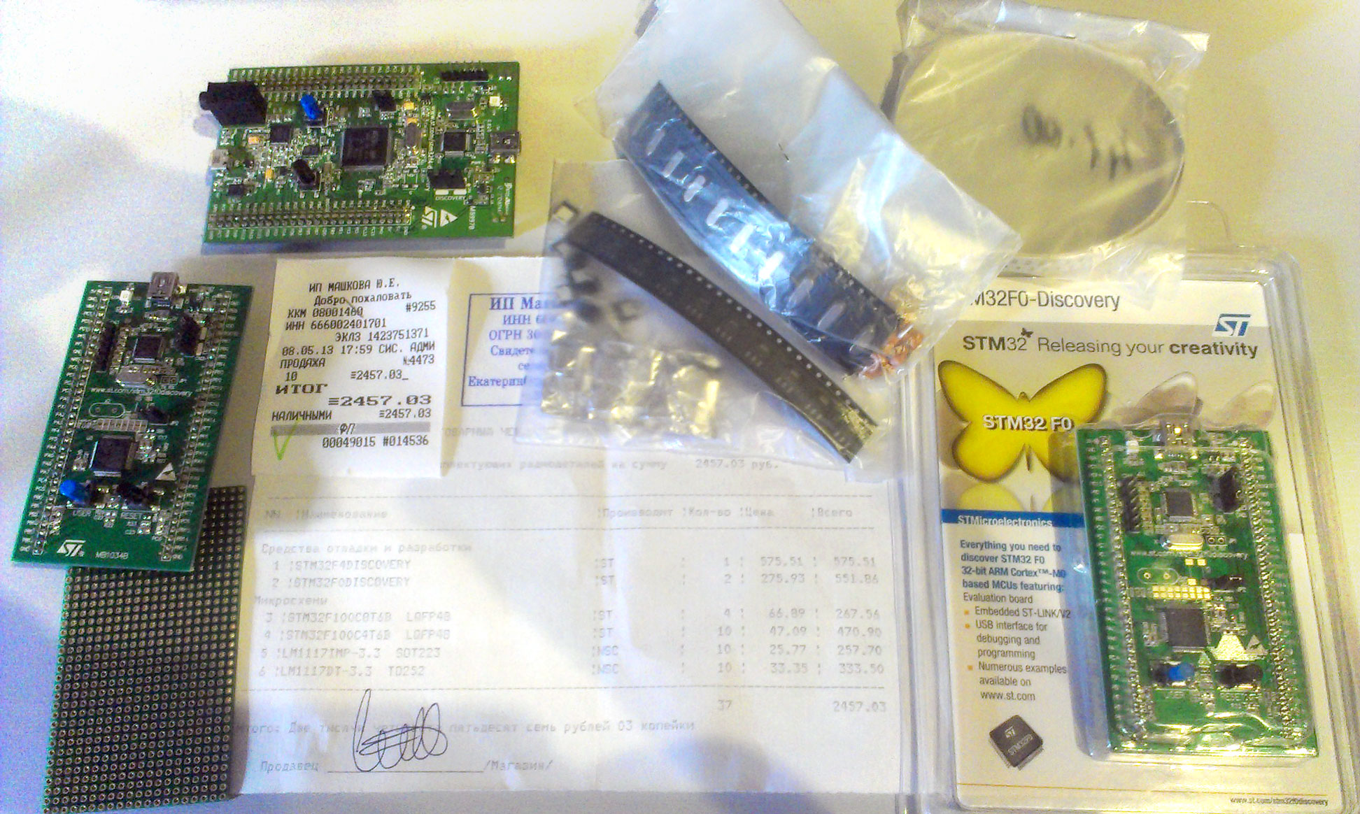

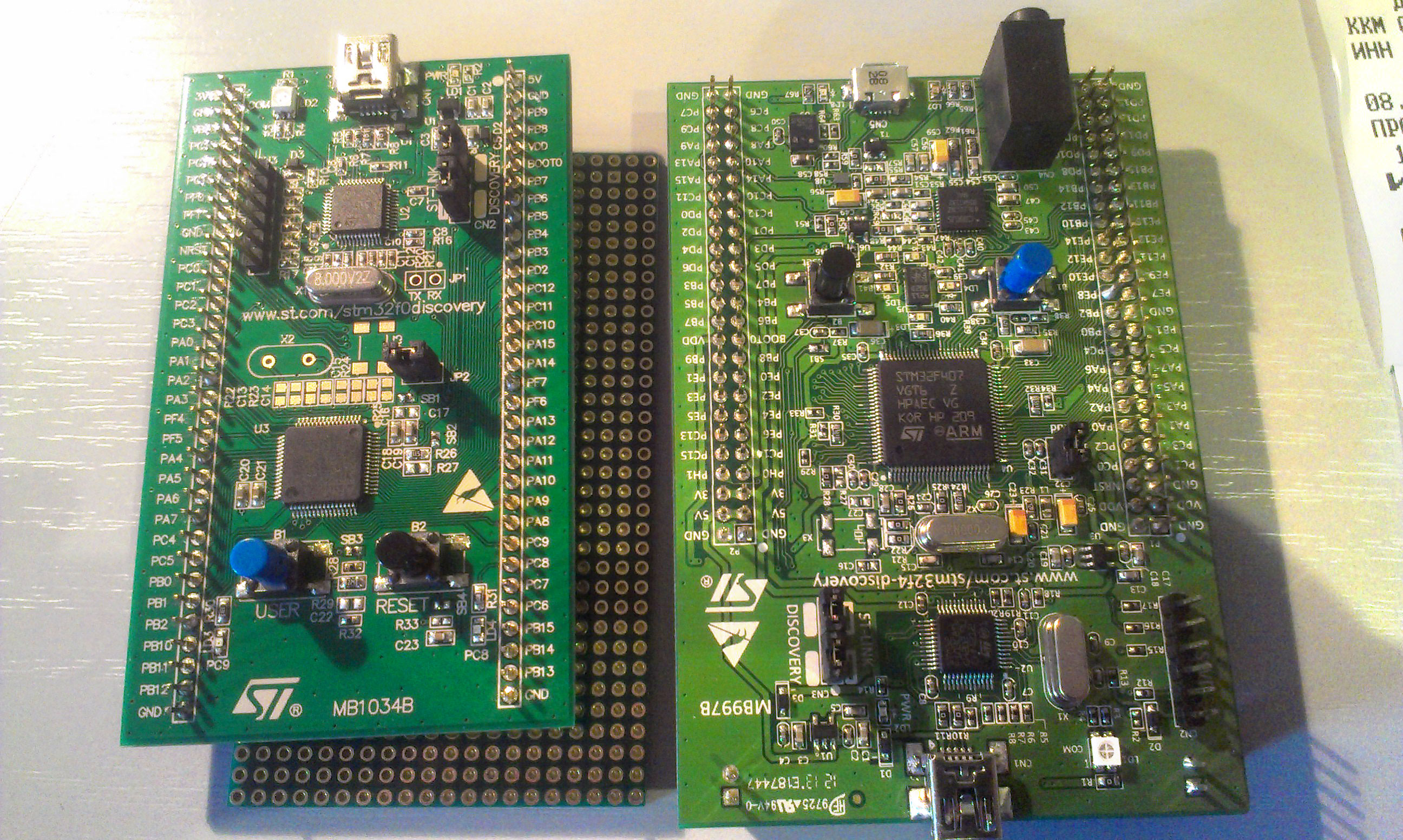

Пытался начинать разбираться в вопросе без практики, но, безуспешно, т.к. не понимаю, что с чем сопоставить, и где могут возникнуть сложности.
Съездил в Екатеринбург, купил отладочные платы и полтора десятка микроконтроллеров про запас (помню, как Atmel подорожали на глазах более чем в 5 раз).
2 набора STM32F0DISCOVERY на микроконтроллере STM32F051R8 (Cortex-M0 48 МГц) - 2 x 276 руб
1 набор STM32F4DISCOVERY на микроконтроллере STM32F407VGT6 (Cortex-M4F 168 МГц) - 575 руб.
и еще дешевых STM32F100C8T6B и STM32F100C4T6B (оба - Cortex-M3 24 МГц) 4 x 67 руб. + 10 x 47 руб.
Ну и всякой обвязки (кварцы, конденсаторы, стабилизаторы).

Отладочные платы хороши тем, что в них уже встроен самый распространенный программатор ST-LINK/V2, который поддерживается практически всеми средами программирования.

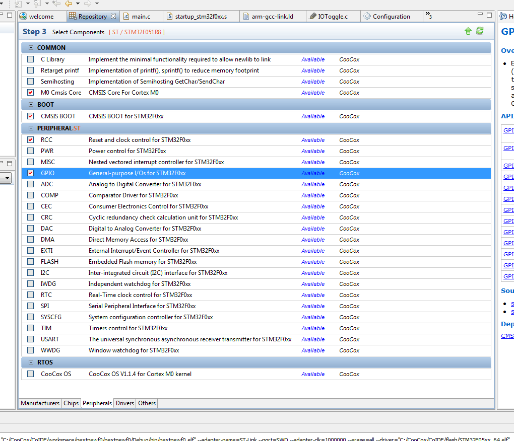

UAVpilot писал(а):МК-то какой? Библиотеки для него скачал?
Сейчас мучаю STMF0Discovery, там стоит STM32F051R8T6
Библиотеки скачал.
Сейчас пытаюсь добить CoCox (он сам библиотеки скачивает и в проект включает, остается только #include <xxxxxx.h> прописать).
Untitled-2.png (9640 просмотров) <a class='original' href='./download/file.php?id=14520&mode=view' target=_blank>Загрузить оригинал (30.72 КБ)</a>
Untitled-1.png (9640 просмотров) <a class='original' href='./download/file.php?id=14519&mode=view' target=_blank>Загрузить оригинал (193.56 КБ)</a>
В данный момент уперся в проблему, что прямо из кокоса микроконтроллер почему-то не прошивается.
Т.е. прошивка, вроде бы, происходит, но состояние памяти не меняется (проверял утилитой от STM).
А если запустить прошиватель от кокоса вручную (не командной строкой, а открыть его оконный интерфейс) - там уже есть сохраненные настройки переданные ранее из кокоса и он (прошивальщик) сразу без проблем записывает мою программу и она работает.
Так же удачно записывается программа из файла, сгенерированного кокосом с помощью утилиты STM32 ST-LINK Utility.
Ничего не понимаю... и с адресами памяти все верно, и настройки правильные... но почему то не записывает ничего.
Я сутки убил, предполагая, что я программу не могу правильно написать - и так и сяк ее мучил, а оказалось, что программа рабочая, но она не прошивается в микроконтроллер.
