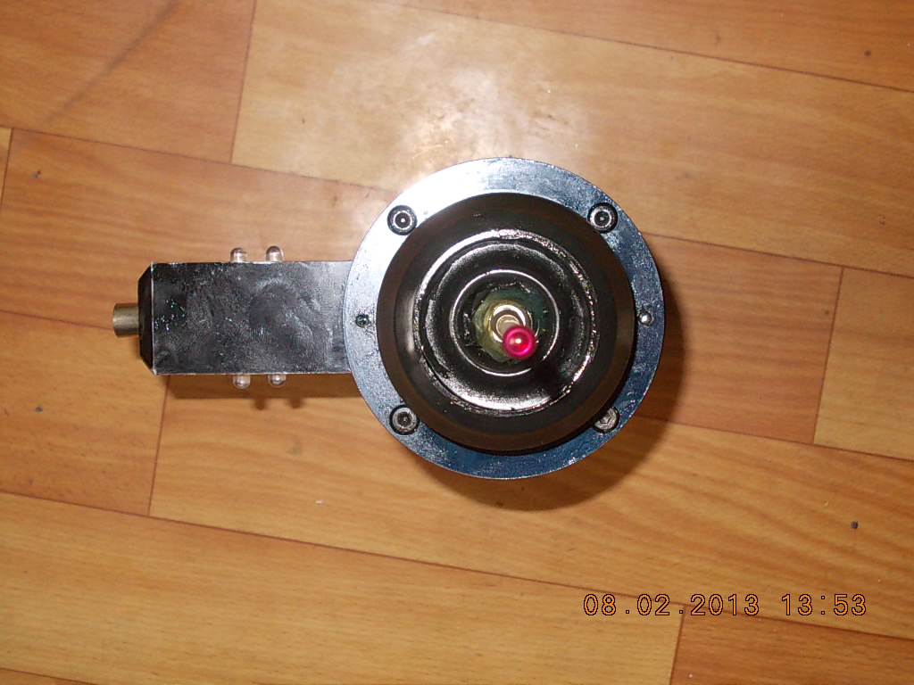

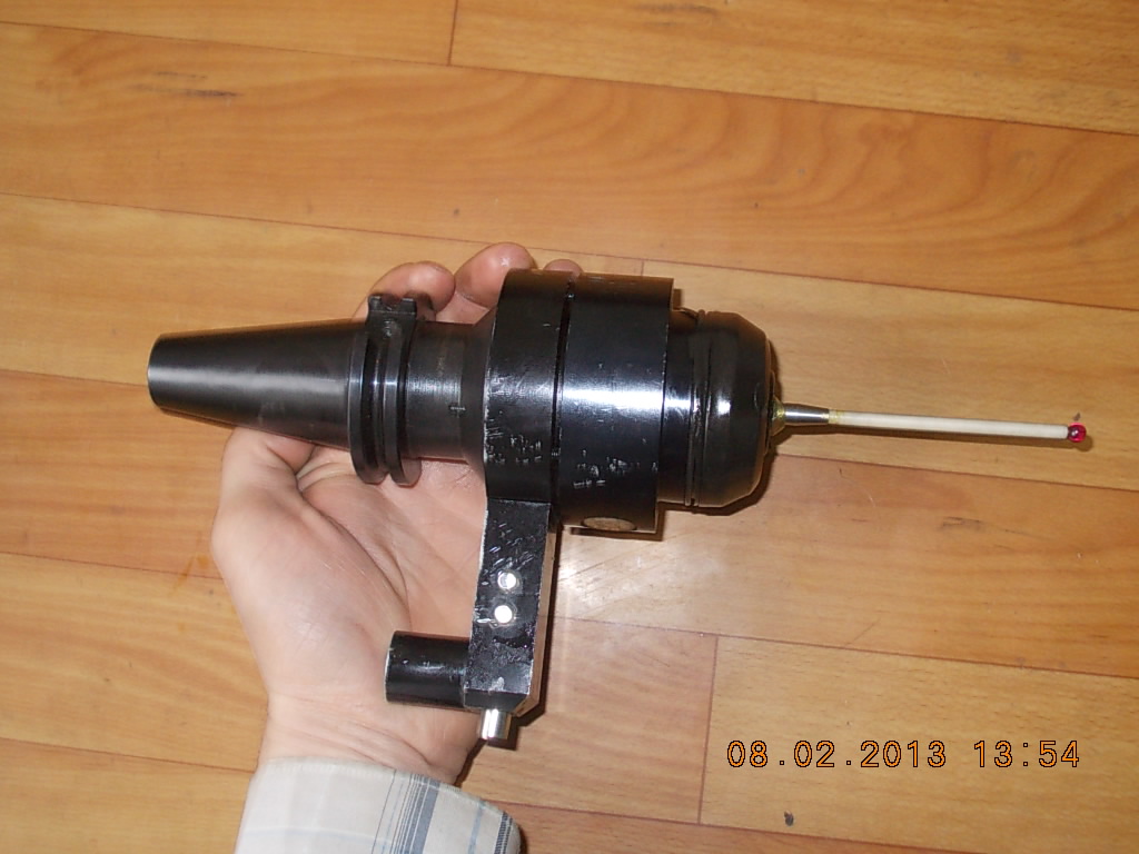

Renishaw и центроискатель
Р.JPG (31291 просмотр) <a class='original' href='./download/file.php?id=14328&sid=e9fdbd3cf54b9747ad509eb37a44916a&mode=view' target=_blank>Загрузить оригинал (248.34 КБ)</a>
слева для измерения длины и диаметра инструмента
справа щуп для измерения геометрии

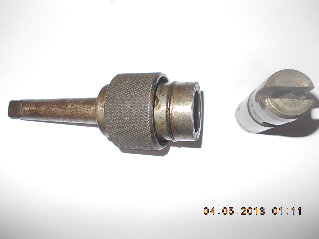

Быстросменный зажим иль как его назвать :D
Купил сегодня за 5$ заводской быстросменый зажим. Достаточно поднять то что с насечкой и вставка в котором закреплен инструмент выпадет. Видел как таким мужик быстро менял инструмент
DSCN1514.JPG (31289 просмотров) <a class='original' href='./download/file.php?id=14333&sid=e9fdbd3cf54b9747ad509eb37a44916a&mode=view' target=_blank>Загрузить оригинал (221.52 КБ)</a>
DSCN1515.JPG (31289 просмотров) <a class='original' href='./download/file.php?id=14334&sid=e9fdbd3cf54b9747ad509eb37a44916a&mode=view' target=_blank>Загрузить оригинал (231.43 КБ)</a>
Re: Приспособления/оснастка/инструмент для фрезерных
ПРИМЕРНО это приспособа работает так:
https://www.youtube.com/watch?v=InzSSXDbzDs
см. на видео 2:20
