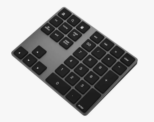

Также хотелось бы иметь возможность переназначать клавиши чтобы можно было полноценно использовать клавиатуры такого типа
key.png (8775 просмотров) <a class='original' href='./download/file.php?id=212013&mode=view' target=_blank>Загрузить оригинал (107.96 КБ)</a>

Выше писали про клавиатуры, пользуюсь такой и ни чего переназначать не потребовалось
только кнопочки переделал под себя ))
