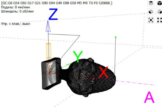

  • Поддержка как классической 3D-визуализации так и 4-осевой визуализации (4-я ось вращения). В режиме лазера - поддержка 2D-визуализации. Ниже пример 4-осевой визуализации:
4axis_gcode.PNG (37829 просмотров) <a class='original' href='./download/file.php?id=205272&mode=view' target=_blank>Загрузить оригинал (146.36 КБ)</a>

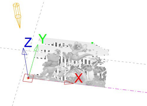

  • Управление режимами фрезер-лазер с автоматической подстройкой смещения рабочих координат при переключении между ними.
    В режиме лазера реализовано полутоновое окрашивание визуализации программы G-кода в зависимости от значения мощности лазера, задаваемой S-кодом:
laser.jpeg (37829 просмотров) <a class='original' href='./download/file.php?id=205274&mode=view' target=_blank>Загрузить оригинал (25.21 КБ)</a>

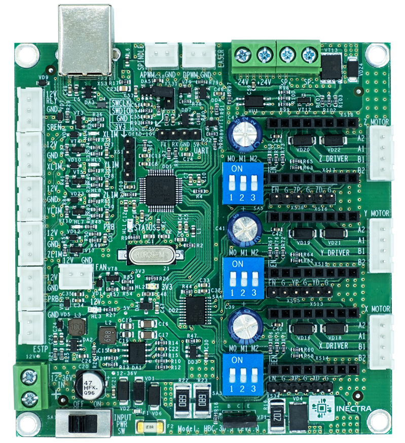

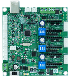

ЧПУ-контроллеры серии Hobby представлены моделями: HBC-3U.J
Контроллер HBC-3U.J
hbc-3uj.PNG (37829 просмотров) <a class='original' href='./download/file.php?id=205271&mode=view' target=_blank>Загрузить оригинал (1.65 МБ)</a>

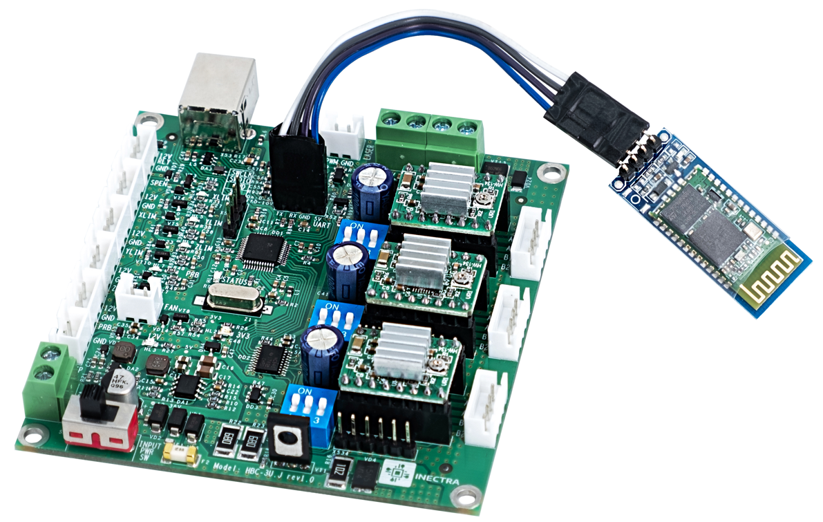

hbc-3uj_a4988_bt.PNG (37829 просмотров) <a class='original' href='./download/file.php?id=205273&mode=view' target=_blank>Загрузить оригинал (1.23 МБ)</a>
Программно-аппаратные особенности контроллера:
  • Устройство работает под управлением 32-битного микроконтроллера GD32F103CBT6 (полный аналог STM32F103CBT6): ARM Cortex-M3 72МГц.
  • Несколько интерфейсов управления контроллером: USB (ПК с установленной Windows или Linux), Bluetooth (ПК с установленной Windows или Linux, Android-приложение), UART (offline-контроллер).
  • Контроллер не требователен к операционной системе ПК: все сигналы (Step/Dir, ШИМ) генерируются непосредственно платой контроллера, обеспечивая их великолепные частотно-временные характеристики.
  • Программа управления для ПК совместима с 32- и 64-разрядными системами, поддержка Windows 7 и выше, Ubuntu 18.04 и выше, Fedore28 и выше.
  • Одновременное подключение шпинделя и LED-лазера с возможностью безопасной раздельной работы и автоматической подстройкой координат при переключении между ними.
  • Частота сигнала Step до 150кГц.
  • Встроенные слоты для подключения популярных и недорогих драйверов шаговых двигателей DRV8825/A4988.
  • Разъемы для подключения внешних драйверов шаговых двигателей по протоколу Step-Dir.
  • Подключение коллекторного шпинделя до 300Вт: питание шпинделя от отдельного источника, регулировка оборотов двигателя ШИМ-сигналом, гальваническая изоляция цепи управления шпинделем, что значительно снижает воздействие помех от шпинделя на остальную часть схемы.
  • Высокостабильный аналоговый сигнал 0-10В (с возможностью понижения уровня до 0-5В) управления частотным преобразователем для регулировки оборотов шпинделя во всём диапазоне.
  • TTL-ШИМ 5В управления мощностью лазера.
  • Схема ограничения и подавления обратной ЭДС от шаговых двигателей: схема обеспечивает защиту платы и источника питания от воздействия "обратной" ЭДС при ручном перемещении шаговых двигателей.
  • Программное обеспечение на базе системы GrblHAL 1.1f.
  • Работа от одного источника питания 12-36В.
  • Широкий рабочий температурный диапазон -40...85C.
  • Входные сигналы: LimitX, LimitY, LimitZ, Probe, E-Stop.
  • Выходные сигналы: реле включения шпинделя, 5В-ШИМ управления мощностью LED-лазера, аналоговый сигнал 0-10 (опционально 0-5В) управления оборотами шпинделя.
  • Разъем 12В для подключения вентилятора охлаждения.

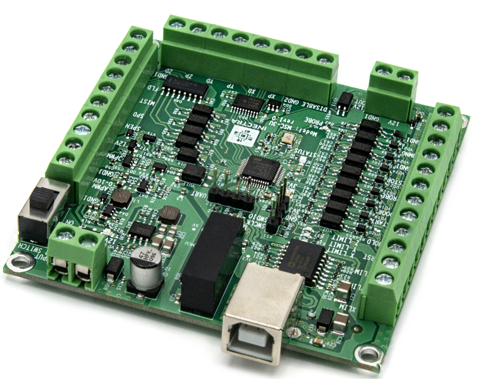

Контроллер MSC-3U
msc-3u_up-front.PNG (37829 просмотров) <a class='original' href='./download/file.php?id=205277&mode=view' target=_blank>Загрузить оригинал (1.5 МБ)</a>

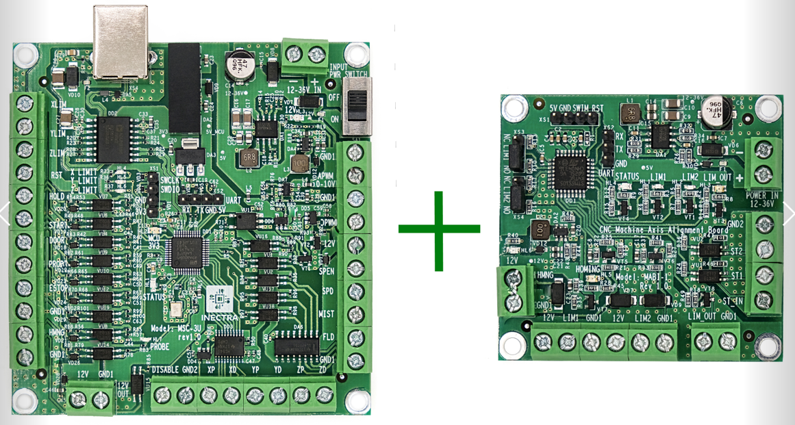

msc-3u_mabi-1.PNG (37829 просмотров) <a class='original' href='./download/file.php?id=205276&mode=view' target=_blank>Загрузить оригинал (1.43 МБ)</a>
  • Гальваническая изоляция (опторазвязка) шумных и тихих цепей.
  • Очень стабильная работа USB-соединения за счет использования цифрового USB-изолятора, прекрасно борющегося с электромагнитными помехами от частотного преобразователя.
  • ШИМ с гальванической (оптической) развязкой.
  • Высокостабильный аналоговый сигнал 0-10В управления частотным преобразователем для регулировки оборотов шпинделя во всём диапазоне.
  • Прошивка контроллера на базе системы GrblHAL 1.1f.
  • Широкий рабочий температурный диапазон -40...+85C.
  • Подключение внешних драйверов шаговых двигателей с управлением по стандартному протоколу Step-Dir.
  • Входные сигналы: LimitX, LimitY, LimitZ, Probe, Start, Hold, Safety Door, Reset, E-Stop.
  • Выходные сигналы: аналоговый ШИМ 0-10В; импульсный ШИМ 5В; реле включения шпинделя, основного и дополнительного охлаждения; сигнал управления направлением вращения шпинделя; сигнал HMNG синхронизации с платой выравнивания портала MABI-1.
Информация по плате автовыравнивания MABI-1 здесь

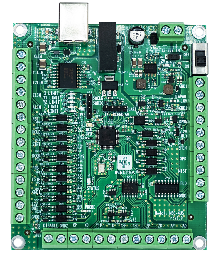

Контроллер MSC-4US
msc-4us.PNG (37829 просмотров) <a class='original' href='./download/file.php?id=205278&mode=view' target=_blank>Загрузить оригинал (1.52 МБ)</a>
  • Поддержка до четырех осей: 4-я ось A - поворотная
  • Функция автоматического выравнивания оси Y по двум концевым датчикам.
  • ШИМ с гальванической развязкой.
  • Входные сигналы: LimitX, LimitY1, LimitY2, LimitZ, LimitA, Probe, Start, Hold, Safety Door, Reset, E-Stop.
  • Выходные сигналы: аналоговый ШИМ 0-10В; импульсный ШИМ 5В; реле включения шпинделя, основного и дополнительного охлаждения; сигнал управления направлением вращения шпинделя.
