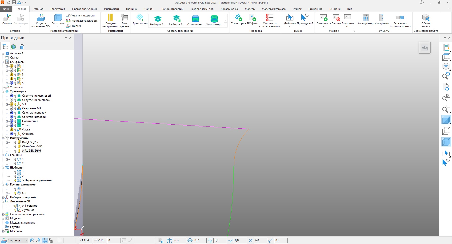

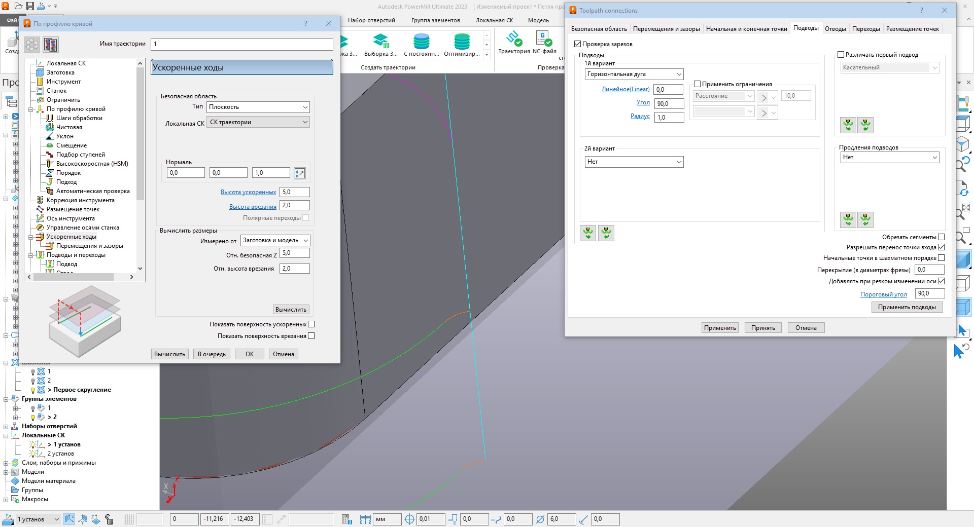

Прошу помощи. Пользую PM2023.
Подскажите, в каких случая нельзя сделать длинный подвод/отвод? Для черновой траектории подвод хотя бы какой-то задать возможно, а для чистовой вовсе нет.
Фреза 6мм. Заготовка в моем примере 10х25х100мм. Деталь габаритами 10х20х45мм, соответственно с боков обработка не нужна. Нужно скруглить углы (в модели задано). Задаю шаблон , добавляю траекторию "По профилю кривой", выбираю в ней шаблон.
Ограничить - разрешено выходить за заготовку
Шаблон задаёт положение кромки
Шаги обработки - Вертикально на нужную глубину, Горизонтально ширина 0 - для одного прохода
Подвод/отвод - Горизонтальная дуга 90гр. радиус 1мм. И вот тут подвод выходит очень короткий, примерно треть дуги. Если задам радиус 0,1мм, то дуга будет выведена вся. Но такой подвод очень короткий! Заметил, что расстояние начала подвода по одной координате составляет ровно 5% от диаметра фрезы (в данном случае 0,3мм). Пробовал фрезу 2 мм, это же расстояние уменьшилось до 0,1мм.
Где что поправить, чтобы подводы/отводы были любой длины?

Евжений
Сообщения: 1076
Репутация: 136
Настоящее имя: Жэзэрэл
Откуда: Там, сям.
Re: PowerMill - вопросы
Сообщение Евжений »
Заготовку попробуйте увеличить.

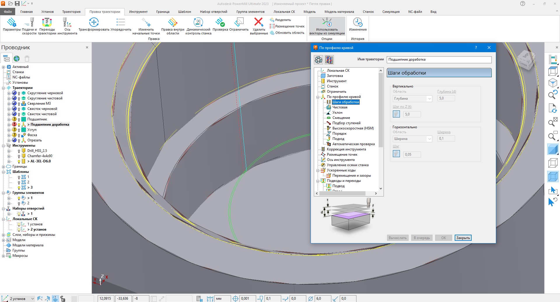

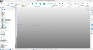

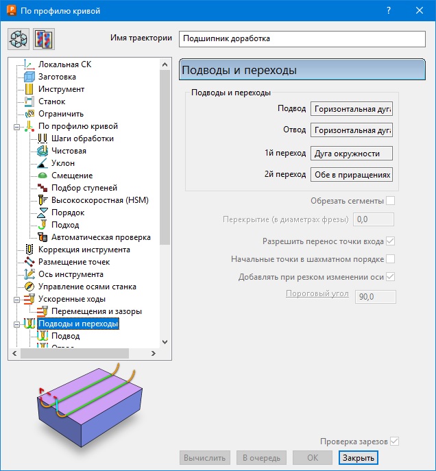

Сообщение TORROR »
Спасибо, тут получилось.
Далее подготовлено отверстие под подшипник траекторией Выборка элементов с припуском 0,1
Для доработки в размер выбрал По профилю кривой, добавил шаблон, настроил глубину и 2 прохода по 0,05.
Тут подводы/отводы не применяются совсем.
Что я делаю не так?

Сообщение TORROR »
Вот жеж! С другой траекторией тоже беда. Траекторией По профилю кривой обработал скругления углов, затем добавил еще траекторию для финиша, указал, что это доработка предыдущей. И подводы/отводы теперь отсутствуют вовсе. Если же не указывать доработку, подводы/отводы настраиваются как хочу, но при проверке зарезов ругается на углы!
TORROR
Сообщения: 4
Зарегистрирован: 12 фев 2025, 10:24
Настоящее имя: Антон
Сообщение TORROR »
Решил таким способом: отключил проверку зарезов в окне "Переходы и траектории", всё настроил и уже после сделал проверку готовой траектории на зарезы и столкновения.
