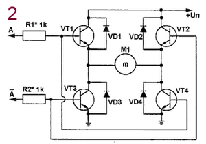

revers dvigatel2.png (28026 просмотров) <a class='original' href='./download/file.php?id=213400&mode=view' target=_blank>Загрузить оригинал (17.56 КБ)</a>
Транзисторы можно заменить реле.

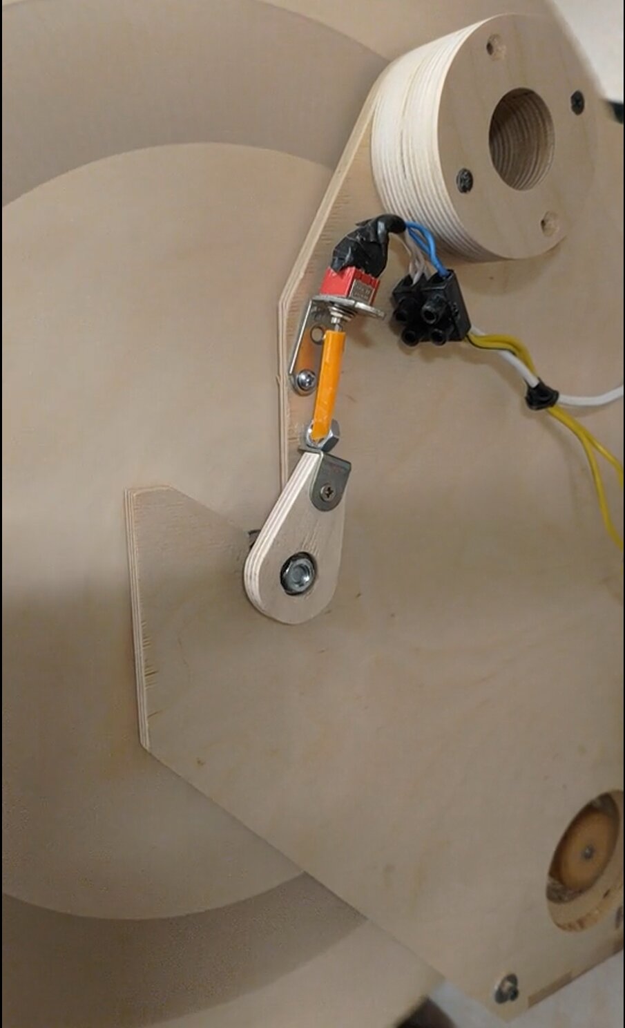

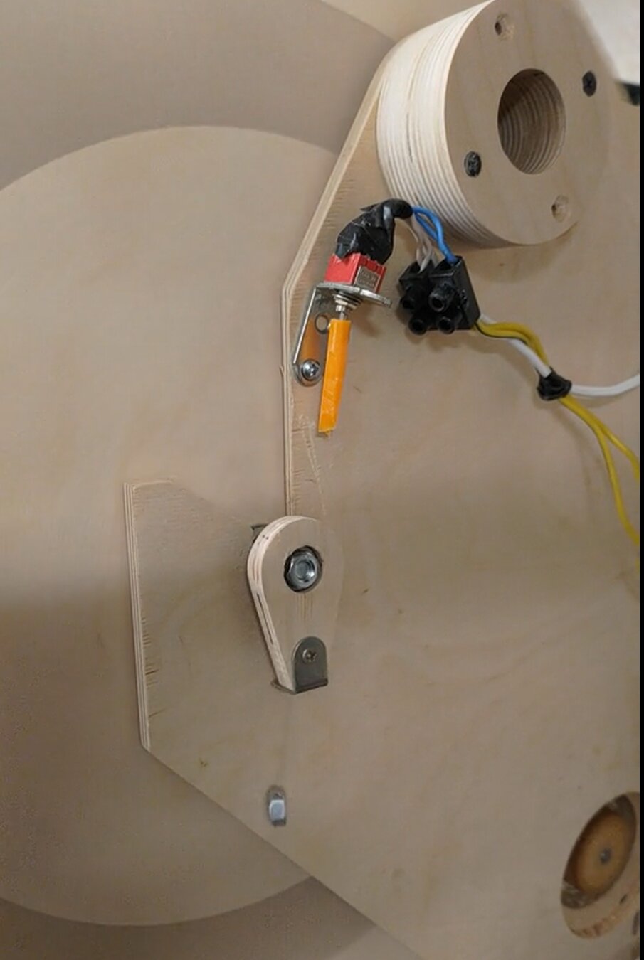

Колхоз имени меня.
Сделано. Резинка от трусов не потребовалась. Главная сложнсть была в подборе нахлобучки на тумблер, чтобы вмеру упругая. Пришлось сверлить и подрезать силиконовый стержень для пистолета. Диаметр ручки тубмлера был ок. 3мм, а современные стержни от шариковых ручек деградировали до наружнго диаметра 2.8мм.
Потребовался подшипник, обрезок алюминевой трубы вн диаметр 8 нар 10 - как основа для наматываня нитки, два уголка, два самореза, паяльник, провода, изолента. Нитка, кстати, доставила трудностей - требуется прочная, в итоге в дело пошла леска.
