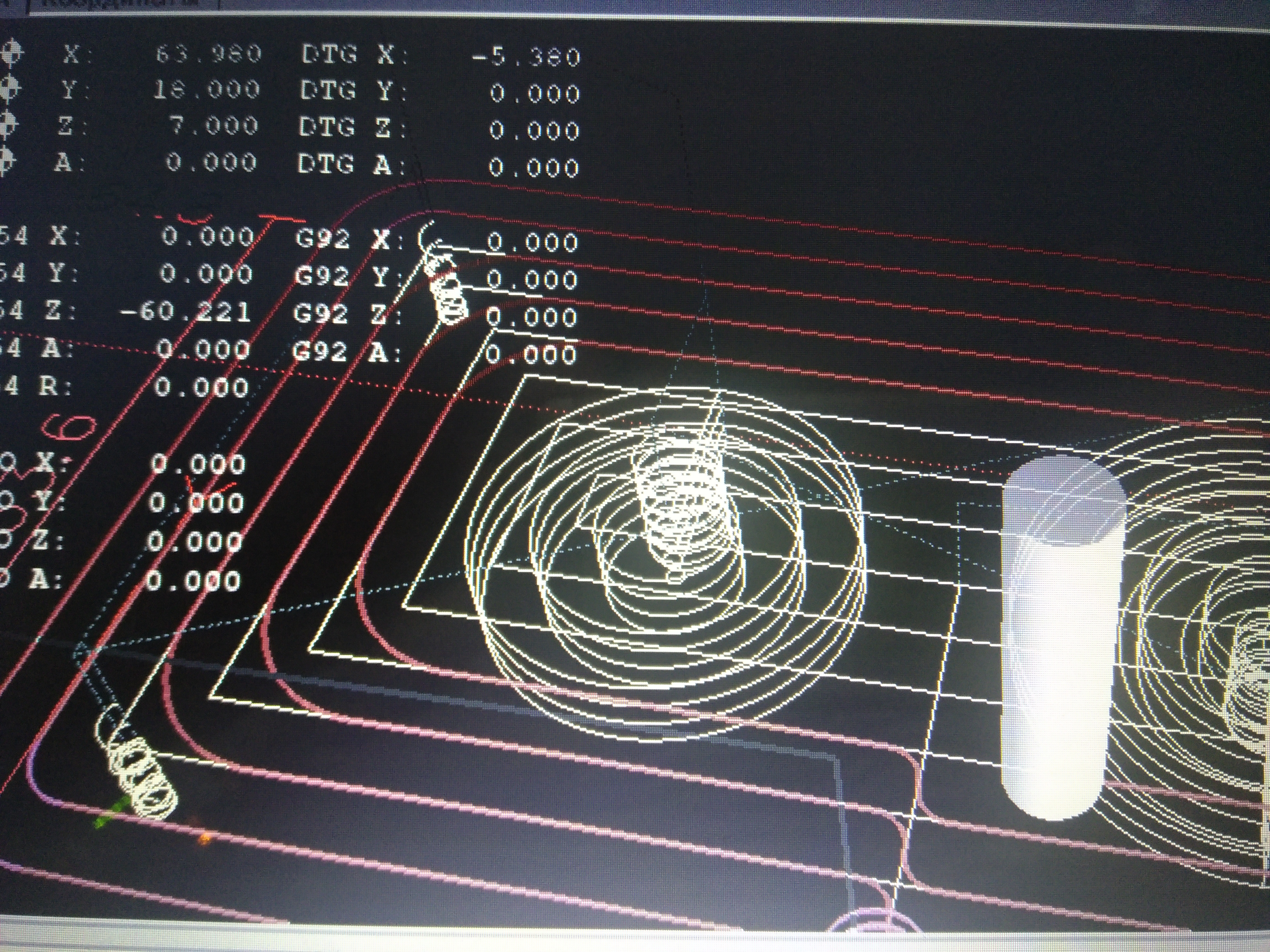

Добился результата, чтоб на ноутбуке значения не вылазили за 85000. Забодали уже эти танцы с бубном. Игрался со значениями, ставил в диапазонах: base period 50000-150000, ускорения 20-150, ускорения степген на 10-50% больше обычного ускорения, длина импульса степ/дир 5000-15000нс, Ferror 0.1-5, Min ferror 0.01-5, кол-во шагов на 1мм перемещения от 133.33 и более. И в итоге за много часов экспериментов я так и не смог добиться скорости перемещения более 1000мм/мин и чтоб у меня не вылазила ошибка joint ... following error. Я эти феррор ставил под знак #, удалял нафиг с конфигурации, а ошибка все-равно вылазила. Системник от стационара помер, материнка деформировалась. Новый смогу купить где-то через неделю, но не знаю есть ли смысл. С мач3 все гораздо проще получалось, настройка занимала минут 10-15. А тут месяца прошли и всё какая-то кака вылезет.
Ещё вот что заметил - скругляются углы.
IMG_20180106_160352.jpg (9765 просмотров) <a class='original' href='./download/file.php?id=128503&mode=view' target=_blank>Загрузить оригинал (5.13 МБ)</a>

Смотрите в сторону G64, а именно добавьте G64 P0.1 Q0.001

JudasPriest писал(а):С мач3 все гораздо проще получалось, настройка занимала минут 10-15. А тут месяца прошли и всё какая-то кака вылезет.

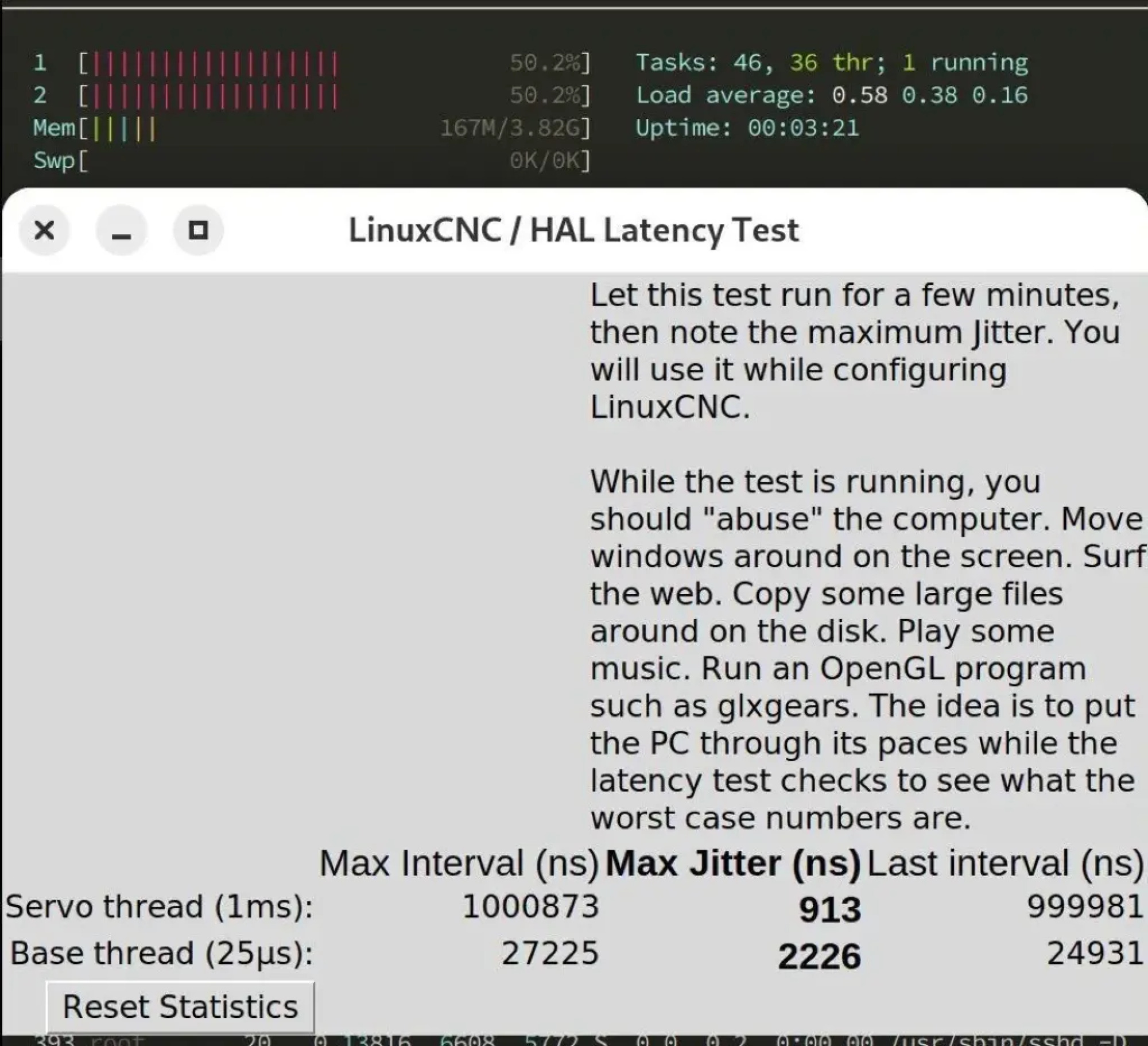

Re: [linuxcnc] error: joint 0 following error
Сообщение iMaks-RS »
mif писал(а): ↑ на вибрации с флуктуациями..
Либо высокий уровень Latency, либо проблема с сетью. Во втором случае нужно проверять всё: кабель, драйвера на сетевую карту, так-же есть информация о EP7i92 в отзывах на озоне и чатах ТГ.. на этих платах ставится проблемный сетевой чип. Таких как стоят на "родных" месах - в РФ нет возможность притащить.
Вижу пока такие варианты "лечения":
1. "В лоб" - замена на оригинальную месу 7i92. Сейчас становится популярная тема сервоприводов по Ethercat, поэтому можно увидеть на форумах и в ТГ-группах объявы по продаж плат меса.. Недавно видел в чпу-шуном ТГ объяву про 96ю месу за 15к...
2. "Борьба за живучесть корабля":
2.1 Запусить Latency test на компе, проверить биос на отключение всего не нужного (мультимедиа, энергосбережение, виртуализация и т.д), изоляцию ядер, удалить не нежные и висящие в фоне задачи (сервер печати cups и т.д), т.е. всё что отнимает процессорное время. Сетевой карте тоже нужно уделить внимание: если ядра изолированны - убедиться что драйвер/процесс сетевой карты весит на изолированном ядре, в противно случае скачать скрипт с форума linuxcnc.org, который будет сетевую постоянно пихать в изолированное ядро. Ну и вишенка на торте - сетевую нужно настроить руками, без Network manager. Он глючный, и даёт большие задержки. Вот пример:
Ping NM.png (6040 просмотров) <a class='original' href='./download/file.php?id=213542&mode=view' target=_blank>Загрузить оригинал (223.32 КБ)</a>
