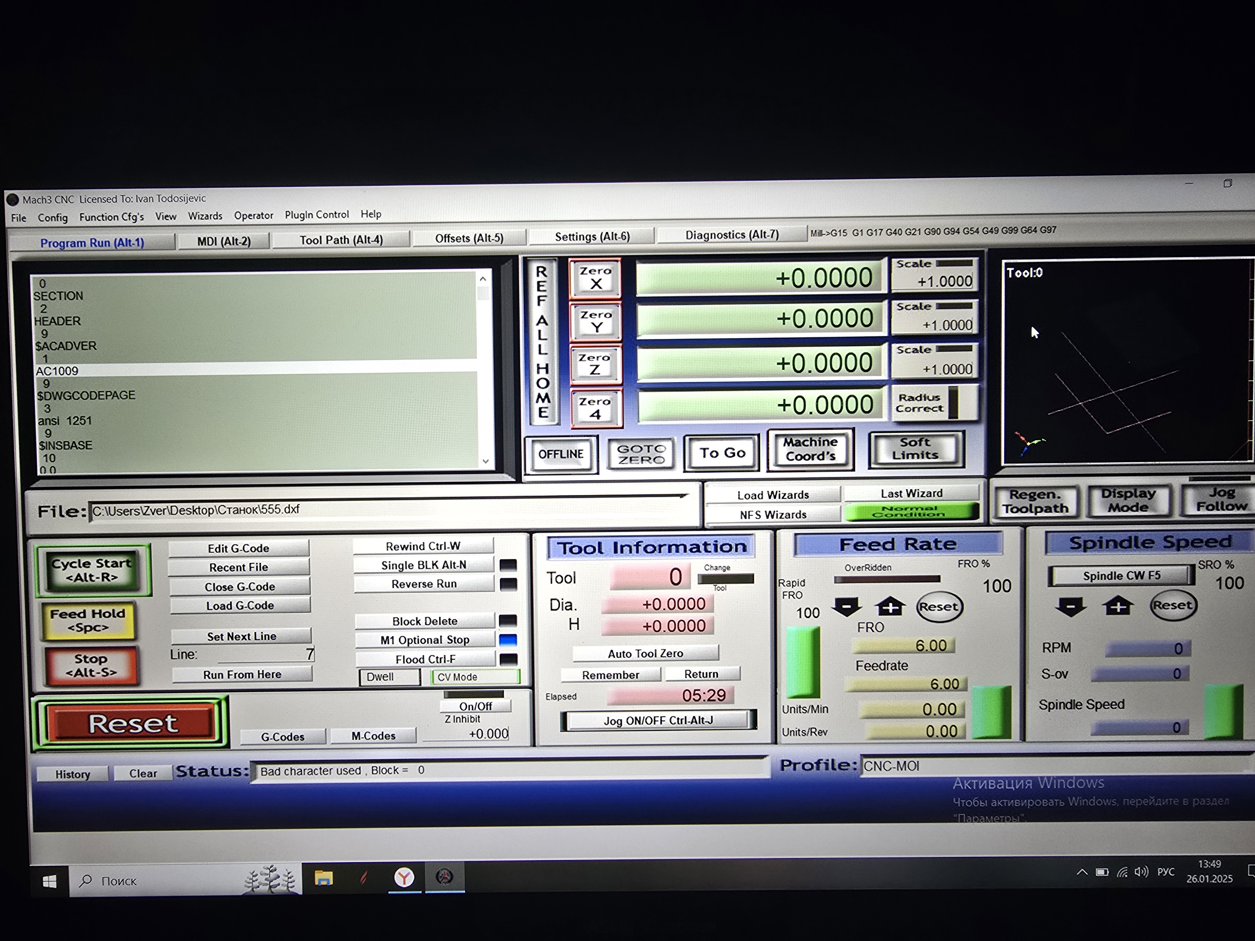

Описание станка, основные характеристики: CNC Queen Pro
Рабочее поле:1000x1500
Обрабатываемые материалы:wood
Чертежи, фото, видео станка:
Примеры изделий (фото):

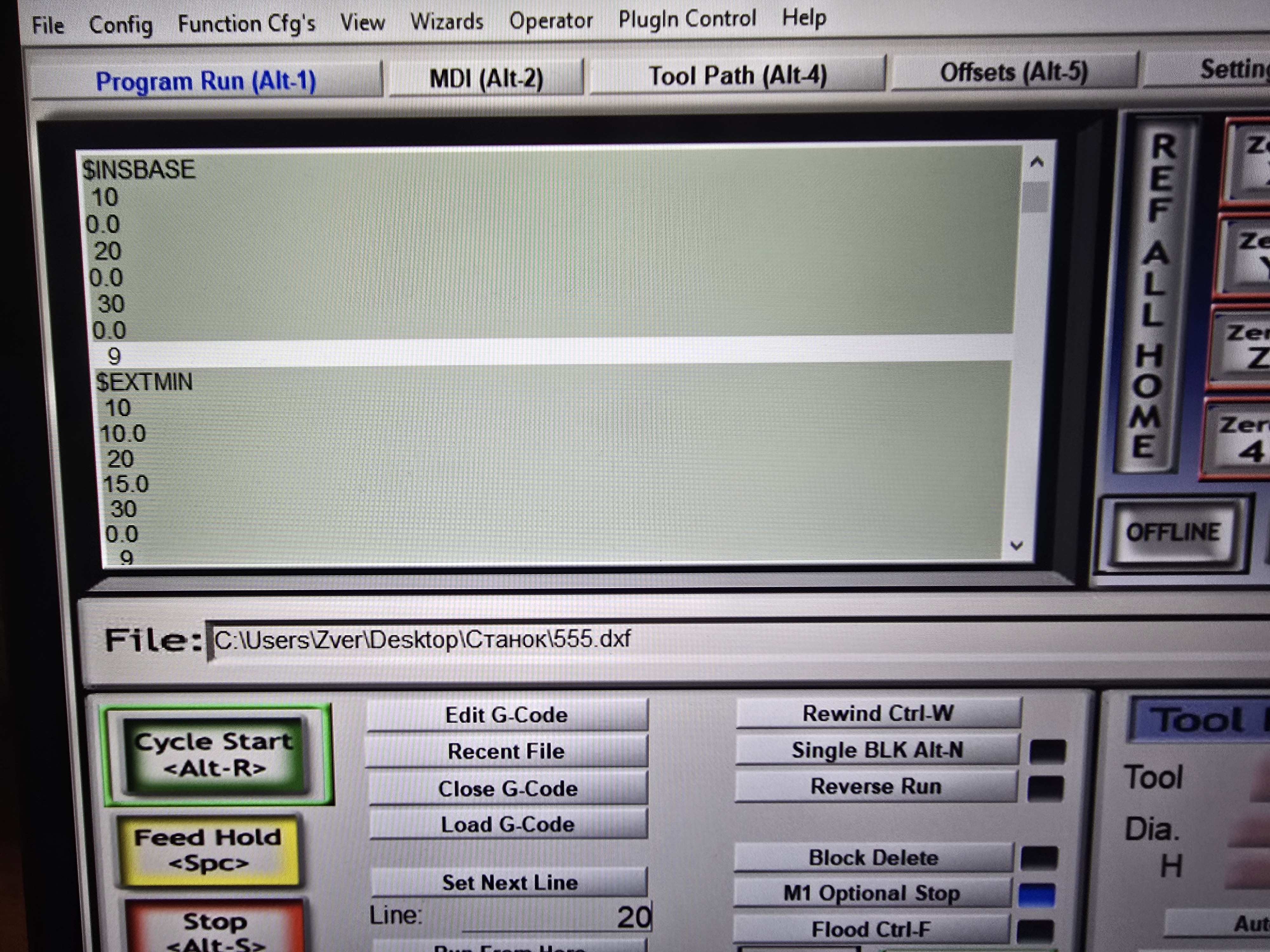

Вопросы: Добрый день. Купил станок. Год валялся). Сейчас собрал. Все настроил. Оси двигаются куда надо. Дом по датчикам. Шаг и тд все в порядке. Датчик оси Z работает. и тд.
При запуске в работу в Mach3 файла с расширением *.dxf выдает ошибку "Bad character used , Block=0". Так же деталь не отображается на визуальном экране. Скачивал разные готовые файлы делал свои но результат один и тот же.
И отображение в левом окне исполнения файла читается как то коряво ...мало похоже на G-cod. Может кто что подскажет по этому поводу?

dxf расширение автокадовских чертежей. это не ж код.
лучше поищи CAM программы и сделай ж код под свой станок, ну или ищи именно ж код.

В общем элементарно нужен конвертер в G-cod.

Скачал конвертер. Все понял. Все осознал ). Спасибо.
