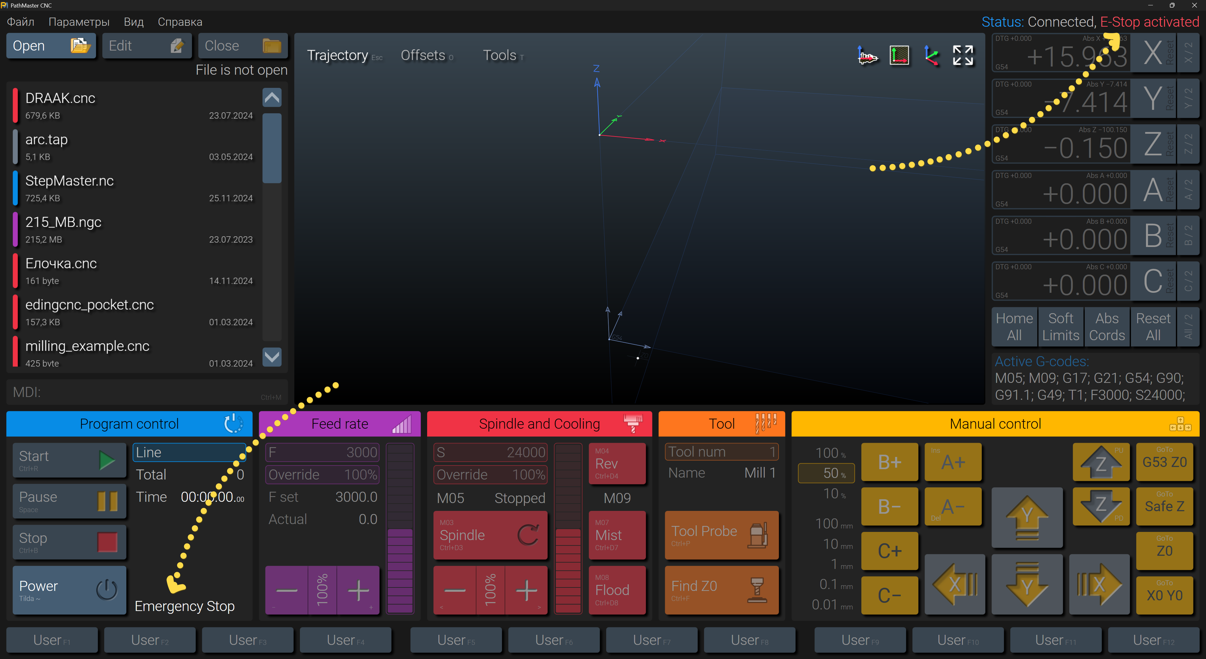

michael-yurov писал(а): ↑10 янв 2025, 10:12 А как нужно?
EStop нужен? Если нужен, то что он должен делать?
E-Stop нужен.
Как бы я хотел видеть реализацию.
Запустил программу, она сконектилась с контроллером, нажали кнопку Power, активировали контроллер.
Нажали E-Stop, управление заблокировалось, отжали E-stop управление разблокировалось.
Если контролер выключен кнопкой Power то он не реагирует на E-Stop.
Но сейчас нет на форме индикации срабатывание E-Stop, только в меню настроек "Входы", соответственно на форме где-то должна быть индикация E-Stop, наверно рядом с кнопкой Power.
И было-бы очень хорошо, пробросить кнопку Power на выход контроллера, тогда можно повесить контактор и управлять подачей питания на станок.
Re: PathMaster v1.7
dadlick писал(а): ↑ Нажали E-Stop, управление заблокировалось, отжали E-stop управление разблокировалось.
Тогда это не EStop, а Power (в режиме выключателя, а не кнопки).
dadlick писал(а): ↑ Но сейчас нет на форме индикации срабатывание E-Stop, только в меню настроек "Входы", соответственно на форме где-то должна быть индикация E-Stop, наверно рядом с кнопкой Power.
2025-01-10_12-54-19.png (67056 просмотров) <a class='original' href='./download/file.php?id=213113&mode=view' target=_blank>Загрузить оригинал (787.5 КБ)</a>
dadlick писал(а): И было-бы очень хорошо, пробросить кнопку Power на выход контроллера, тогда можно повесить контактор и управлять подачей питания на станок.
Ok, добавлю сигнал Power к выходам.

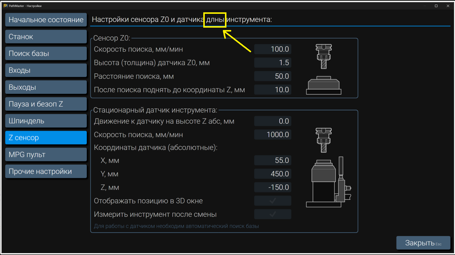

Re: PathMaster v1.8

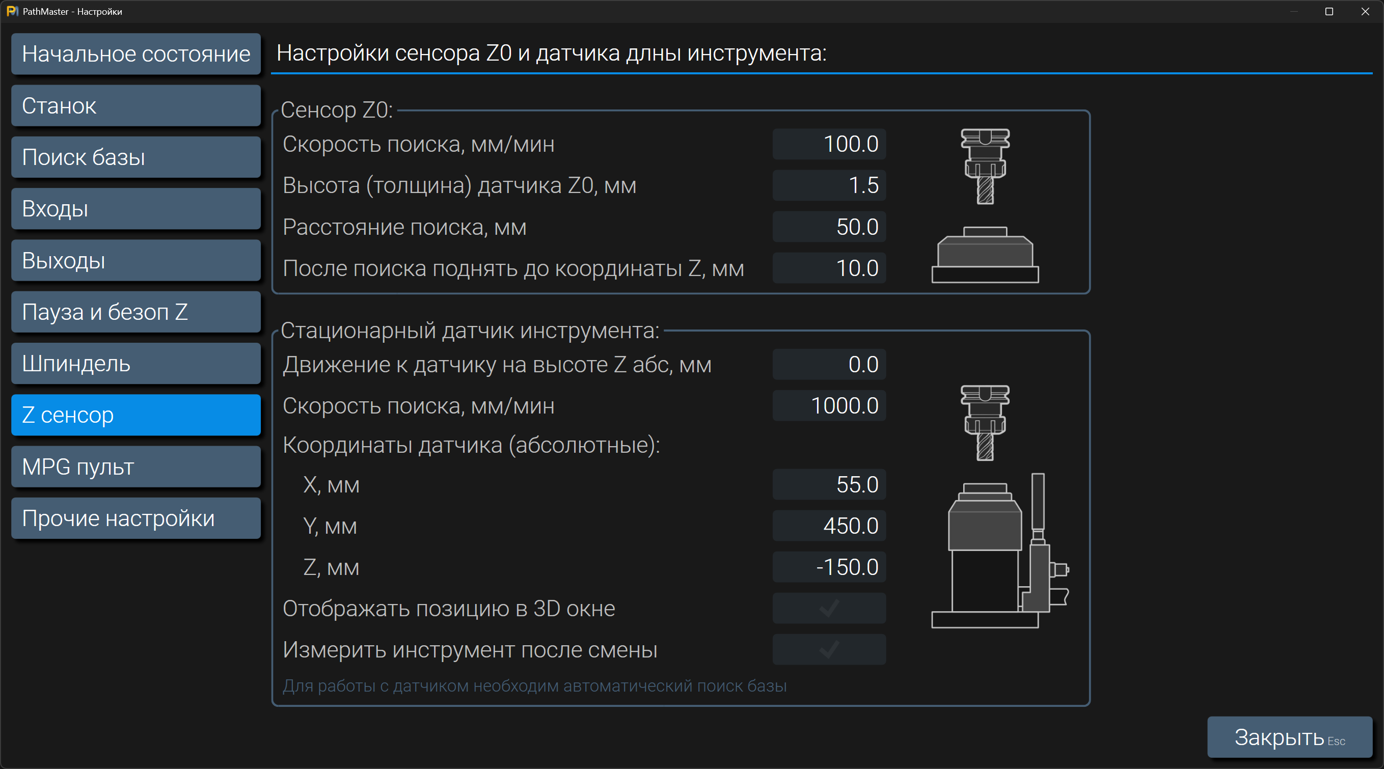

Доработал поддержку команд коррекции на длину инструмента G43, G43.1, G43.2, G49.
Сделал поддержку датчика длины инструмента.
Добавил блокировку заставки и отключения экрана при работающем станке.

абсолютную координату датчика по Z как предлагается пользователю вычислить?
не удобнее было бы указывать его высоту?
Re: PathMaster v1.8
tarabarka писал(а): ↑13 янв 2025, 08:30 абсолютную координату датчика по Z как предлагается пользователю вычислить?
Эту координату не требуется точно указывать. Достаточно не "промазать" при измерении.
А если указать его высоту, то непонятно, относительно чего. Относительно рабочего ноля указывать нельзя. Координата должна быть постоянной.
Можно конечно, сделать небольшой "визард" или написать инструкцию для точной настройки относительно плоскости стола. Но я пока не уверен, что это нужно.

michael-yurov писал(а): ↑ относительно чего
относительно рабочего стола.
я на probewizard ориентируюсь. задается высота заготовки и высота датчика.
на практике это удобно.

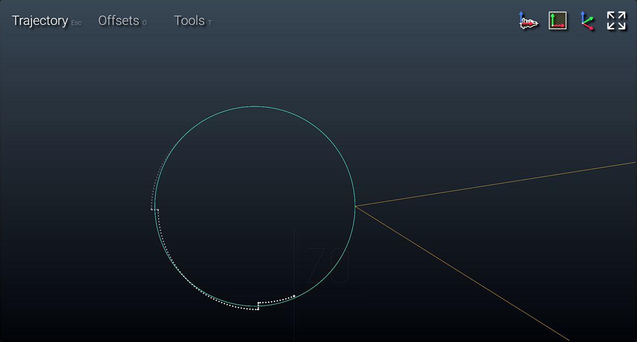

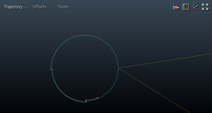

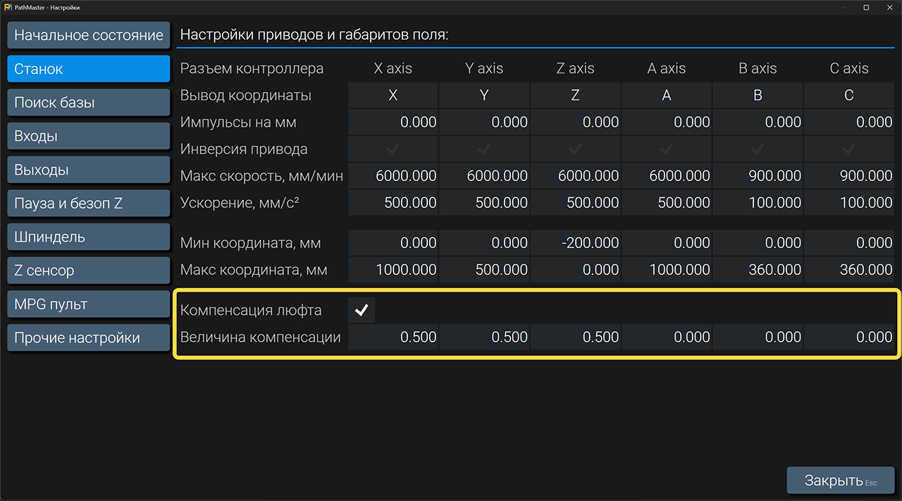

Re: PathMaster v1.9
Добавил настройку для компенсации люфта.
2025-01-27_17-49-24_1280.png (66436 просмотров) <a class='original' href='./download/file.php?id=213282&mode=view' target=_blank>Загрузить оригинал (265.27 КБ)</a>
Работает так:
2025-01-27_17-51-13.png (66436 просмотров) <a class='original' href='./download/file.php?id=213281&mode=view' target=_blank>Загрузить оригинал (83.18 КБ)</a>

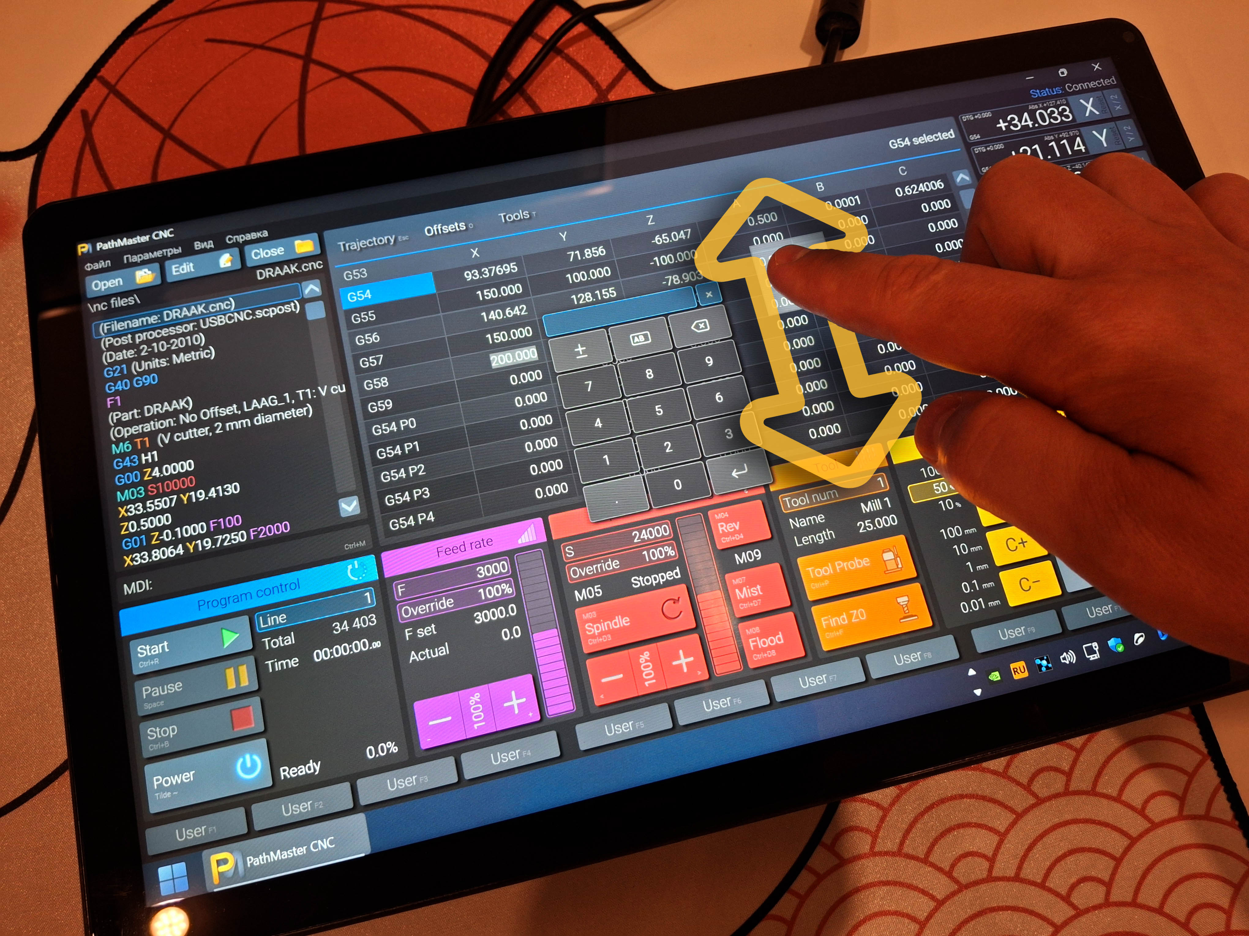

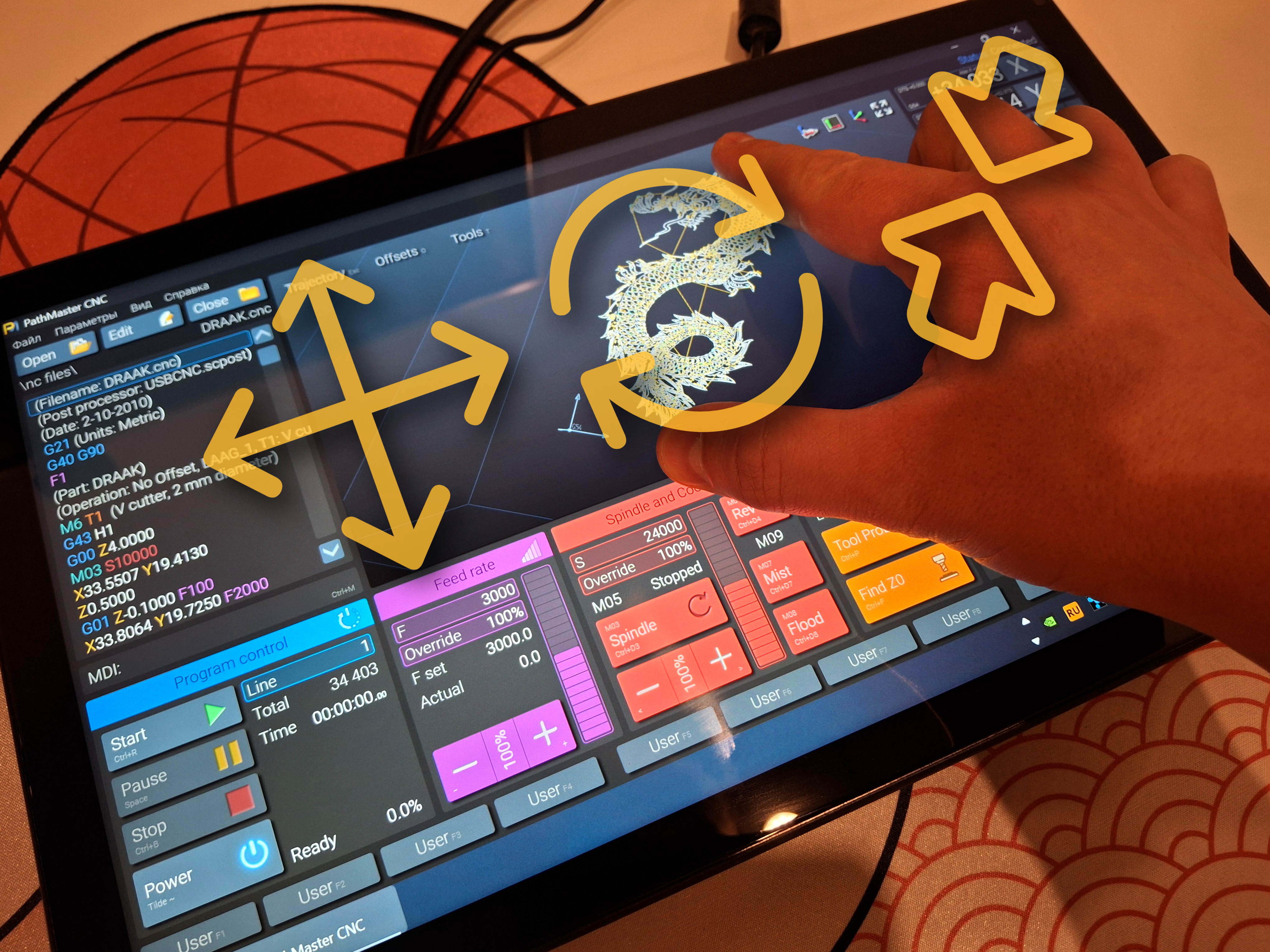

Re: PathMaster v1.10
Сделал поддержку мультитач-экранов:
- Жесты для 3D-окна (перемещение, масштабирование, поворот)
- Прокрутка УП и списков жестом перемещения
