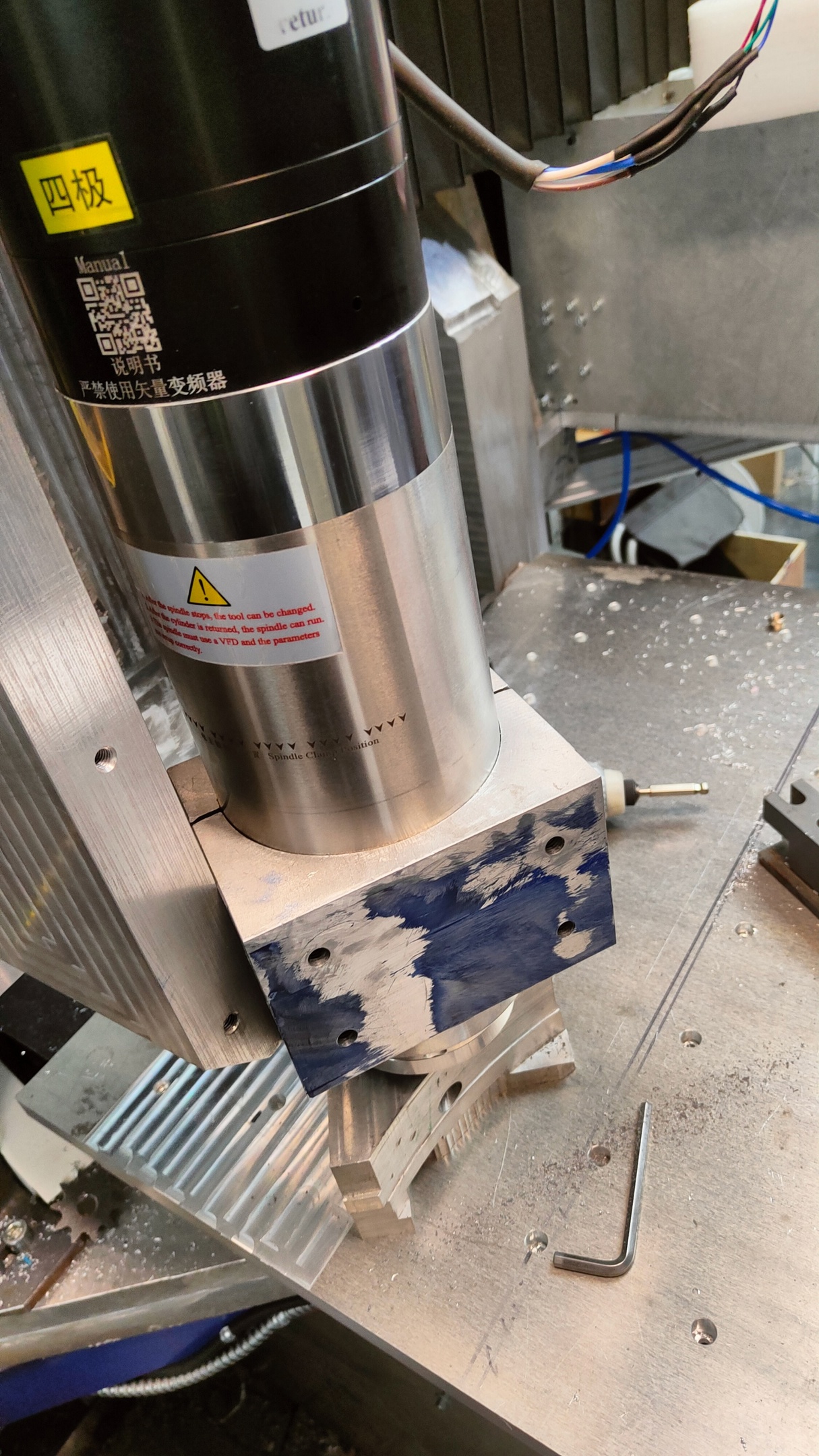

Первая стружка !!! И сразу сюрпризы. Фрезеровал с незакрепленным инструментом, хорошо без аварий обошлось. Как так произошло. Шпиндель который как я предполагал будет копией того который я покупал для предпоследнего станка в том же самом магазине оказался другим по конструкции захвата инструмента. В предыдущем шпинделе инструмент выдавливался обратным давление, а в этом нет, там та же система пневмоцилиндра, на который приходят два шланга, но нет пружины которая тянет инструмент наверх, когда инструмент захвачен, и нет системы выдавливания когда подано обратное давление на другой конец пневмоцилиндра захвата. В общем при окончании фрезеровки и отключении давления в системе инструмент спустя время просто выпадет из конуса. АТС тоже рассчитывалась под то что шпиндель сам будет выдавливать инструмент а придется ей его вырывать теперь. Посмотрим как будет работать конечно, но уже понимаю что быстрой атс сделать не получится. Для этого нужно было тогда проектировать АТС по принципу промышленных станков с меняющей лапкой.
Шпиндель на этот раз выставлял не фрезеровкой а шабрением. Китайцы не знаю конечно чем фрезеровали но шпиндель выставлен возможно у них очень криво, ну или просто станок не жесткий.

Когда писал последний пост даже не знал как я еще далек к финалу. И вот он наконец, сегодня станок закончен и введен в эксплуатацию, сегодня на нем первые работы делал уже.
Ну а теперь разбор полетов по порядку:
Шпиндель- бьет, смещен центр масс вала, чувствуется так как воет на оборотах, причем я покупал точно такой же какой до этого ставил , по той же ссылке, однако он другой, конструкция зажима другая, он уже не выплевывает инструмент, и станку самому приходится выдирать его. Это тянет за собой определенные сложности дополнительные с автосменой.

Устанавливаю новый шпиндель и уже понял что покупка его обоснована. Во первых предыдущий шпиндель сильные вибрации давал, хоть и биения на валу обнаружено не было индикатором, во вторых он не выдавливал инструмент и его приходилось вырывать, в новом же куча плюшек еще сверху, три внутренних датчика, пневмоподпор сверху а не снизу, и сложная система удаления пыли в момент захвата, он не бьет , не гудит, не пердит как предыдущий и открывает еще море возможностей для усовершенствования и усложнения системы замены инстумента. Доволен как слон, цена вопроса 200 000₽. Это лучшее решение вплане цена /качество.
IMG20250119164107.jpg (2160 просмотров) <a class='original' href='./download/file.php?id=213169&mode=view' target=_blank>Загрузить оригинал (2.8 МБ)</a>
IMG20250119170805.jpg (2160 просмотров) <a class='original' href='./download/file.php?id=213170&mode=view' target=_blank>Загрузить оригинал (3 МБ)</a>
IMG20250119175823.jpg (2160 просмотров) <a class='original' href='./download/file.php?id=213171&mode=view' target=_blank>Загрузить оригинал (2.79 МБ)</a>
