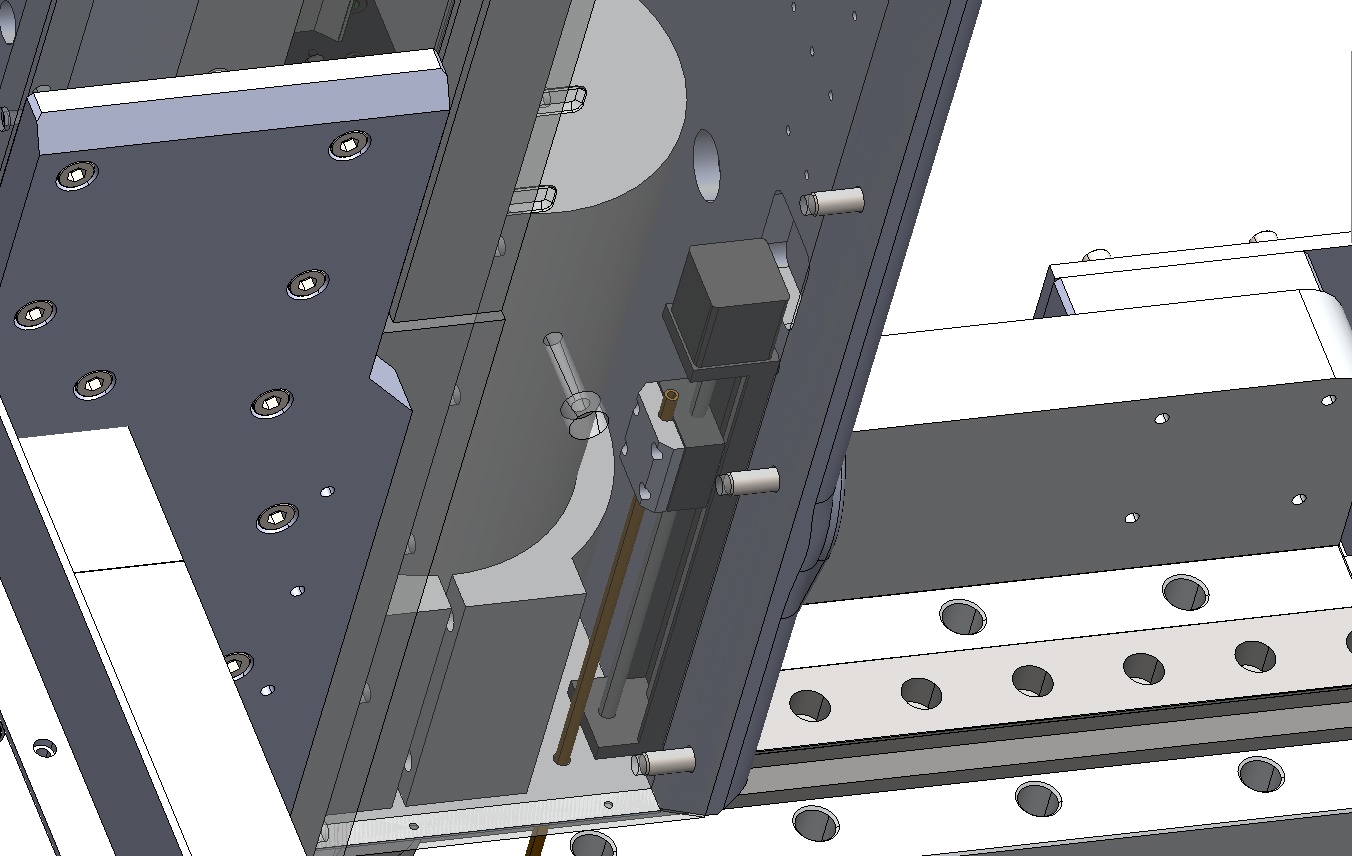

Из отличий от предыдущей версии в этом станке решил вместо концевых аварийных датчиков поставить отбойники резиновые, все равно если серву разгонять до приличных скоростей там чтобы остановиться нужно будет еще запас в 100мм хода в каждую сторону, отбойники все равно ставить придется а сервы при проскоке сообщат об ошибке все равно и остановят все.
Еще решил добавить систему обдува места фрезеровки с автоматической подстройкой по высоте, которая будет брать данные из таблицы компенсаций, так как практика показала что неподвижные или с ограниченной подвижностью системы все таки сносит иногда, а тут даже если трубка погнется ее можно выпрямить а если сломается быстро заменить на другую.
Строится на самой дешевой линейной шаговой ездилке за косарь с али с движком на 0.6 А . Проверил сегодня все это в деле, момента на валу более чем , чтобы двигать трубку, если включать мотор не на долго то в моменте оно и 3 ампера переваривает, но правда очень сильно греется сразу :freak: .Оставил на 0.5А , поскольку постоянное удержание потребуется. Хоумиться эта хрень будет просто ударом в в верхний предел.
