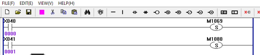

Поизучал документацию на редактирование PLC - че то запутался совсем. Надо вывести М1069 на пин 1 разьема CN16, и M1080 на пин 2 этого же разьема. Как это сделать без риска потушить все настройки PLC заводские? Какой надо потом подавать сигнал на эти пины - короткий импульс или потенциал нуля для активации режима? Если импульс - то какой длительности?
Я так понял, что надо сначала сделать бекап PLC, выгрузить всю прогу, отредактировать добавив в неё две строки, проверить и загрузить назад в стойку и потом её перезагрузить. Че то я затрудняюсь это сделать.
Денис, не посоветуете - как это сделать?

Продолжаем разговор...
Vladimir_V писал(а): ↑ Надо вывести М1069 на пин 1 разьема CN16 и т.д.
Редактировать LADDER можно как в самой машине, так и в компе с помощью той программки, что я присылал (SZGHPLCSe), в программке возможностей больше.
Для редактирования в компе, после сохранения исходной конфигурации, удаляем с флешки все файлы кроме (plc.lad). Редактировать будем прямо на флешке. Запускаем редактор и открываем в нем этот файлик. Мотаем в самый конец программы, ставим курсор в начало пустой строки.
Далее открываем книжку по машине и ищем распиновку CN16. Видим, что пин 1 - это Х40, а пин 2 - Х41, с ними и будем работать.
В конце программы надо добавить две строчки:
Снимок экрана 2024-12-30 133359.png (2045 просмотров) <a class='original' href='./download/file.php?id=213071&mode=view' target=_blank>Загрузить оригинал (18.95 КБ)</a>
Таким образом при включении Х40 у нас будет SET M1069, а при X41 - SET M1080. Сбрасывать их не надо, они сами сбрасываются. Только надо избегать прихода двух сигналов одновременно.
Сохраняем программу, вставляем флешку в машину и ресторим, перезагружаем.
Должно получиться.
Такая конфигурация рассчитана на импульсный вход (кнопка без фиксации)
Длительность импульса мы уже обсуждали ранее - не менее 100мс.

DinoDanver писал(а): ↑ Только надо избегать прихода двух сигналов одновременно.
А вот приход двух и ожидается одновременно если подключать два штурвала и двигать обе оси сразу, так ведь. Аналог СТЕП как выше писали на дистанцию только одна ось едет и только одна.
DinoDanver
Сообщения: 113
Зарегистрирован: 30 окт 2024, 08:46
Репутация: 7
Настоящее имя: Денис Эдуардович Погребняк
Откуда: Самара
Re: SZGH CNC-1000TDb
Сообщение DinoDanver »
Besprizornik писал(а): ↑ А вот приход двух и ожидается одновременно
В данном случае речь идет не о штурвалах, а об удаленном переключении двух режимов: "MPG" или "CON". Слово "или" подразумевает, что НЕ ожидается одновременный приход двух сигналов!
Кроме того, если уж очень надо, можно прописать приоритет...
