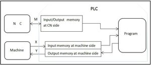

Сегодня провел интересный эксперимент: написал М макрос в котором инвертируется состояние физического выхода и зациклил его. На выходе получился красивый прямоугольник, ровно 1кГц. Т.е. время цикла около 500мкс.

И возникла у меня идея приспособить под штурвалы разъем для фидбэка (CN13), передавая его регистры на движение...

DinoDanver писал(а): ↑ В том-то и фишка, что я пока не нашел как снаружи управлять этими режимами.
Вот интересно - я в этом пока ноль: У каждой основной панели 1000ТDс есть четыре варианта вспомогательной панели управления режимами. Так вот, обработка всех этих кнопок не в PLC ли осуществляется? Или же в основной программе стойки? А PLC способен завязать между собою только логические входы и выходы свободно программируемых интерфейсных пинов разъемов CN10, CN16 и т.п.?

Vladimir_V писал(а): ↑ Вот интересно
PLC User Manual (CNC System)V3.0.pdf, 2.7.4 Processing Input/Output Signal, стр.35.
NC-PLC.jpg (2918 просмотров) <a class='original' href='./download/file.php?id=212853&sid=6c0f03bc623fd2be660c9744af04fec2&mode=view' target=_blank>Загрузить оригинал (39.11 КБ)</a>
Кнопки обрабатываются где-то в NC. В ПЛК передаются только флаги "М". В большинстве своем эти флаги только для чтения.
Все входы-выходы и вспомогательные реле могут обрабатываться не только в ПЛК, но и в М макросах, причем последнее, как показала практика, значительно быстрее, но зависит от объема программы макроса.
Плюс существует целая куча регистров "#" 16- и 32- разрядных которые можно обрабатывать в макросах. Некоторые из них транслируются в ПЛК.
Как переключать режимы входами пока не нашел, но существует возможность вызывать 10 пользовательских макросов по физическим входам в любом (вроде бы) режиме.

В мануалах много где упоминается МодБас, но пока не понимаю как к нему прицепиться. И китайцы молчат...
