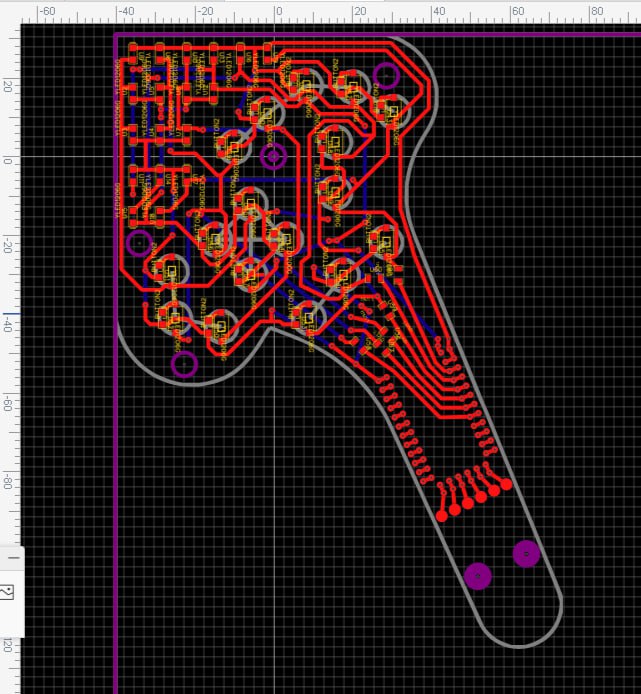

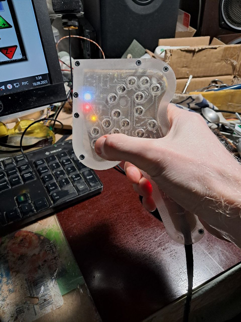

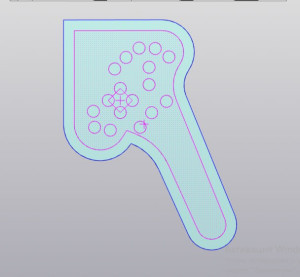

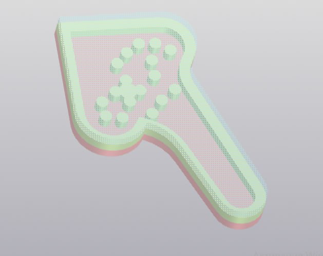

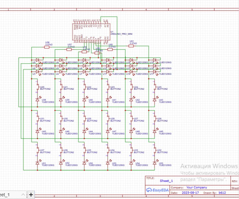

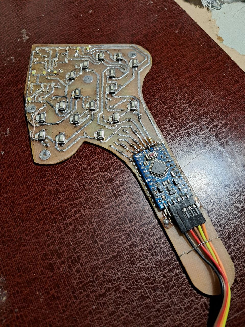

Похвастаюсь
Была цель сделать однорукий пульт, тактильный, не перегруженный информацией. Без длинного USB-шнура, поскольку эти шнуры боятся помех от частотника. Поэтому по длинному шнуру идёт сигнал модбас.
Предельно простой в изготовлении. Минимум деталей.
17 кнопок 35 светиков. Никаких экранчиков.
Прошивка тупо сканирует нажатия и отпускания кнопок и светит светиками.
Вся логика полностью в брэйнсах и макросах.
При пропадании связи в течение более чем 50мс включается режим "блуждающий огонь".
Пользоваться достаточно удобно, но пока функционал сделан по минимуму.
Регулировка скорости ручной подачи 6 ступеней + индикация
Регулировка шага 4 ступени + индикация
Переключатель постоянка/шаг + индикация
Естоп само собой + индикация
Вкл/выкл шпинделя. + индикация
Индикация касания и индикация включения ручной подачи.
Нужно ещё обнуление Z, отправка в 0, отправка до касания,
старт, пауза, строп. Но до этого пока руки не доходят. Как обычно сделал только необходимое. Если кто доделает, буду благодарен.
Но работу уже очень облегчило по сравнению с тем, что раньше эта радиоклава здоровенная на станке всё время и на неправильные мягкие кнопки всё время залетал.
Если кто загорится и сможет вместо стандартного переходника uart-USB забабахает эмулятор клавы + com-порт, это будет вообще предел совершенства.

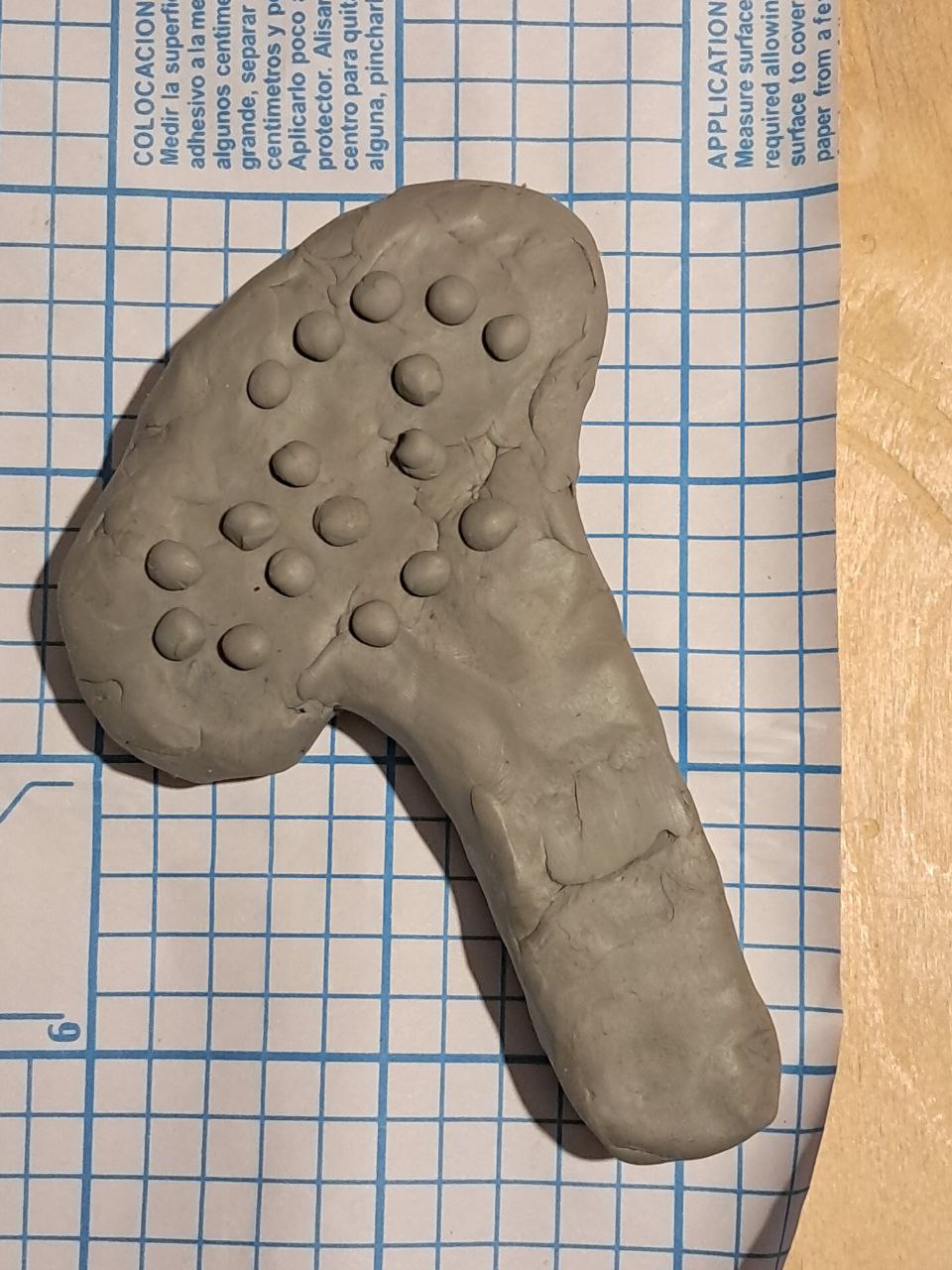

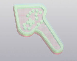

Сначала слепил из пластилина. и пошло-поехало.
Как обычно делаешь одно, а получается похоже на другое. Делаешь другое, а получается всё равно похоже ...
Работает всё через штатный модбас Mach3. Тормозов не ощущается, хотя ради справедливости скажу, что с клавиатуры реакция самую малость быстрее.
Не скупитесь, пожалуйста на лайки и комменты.

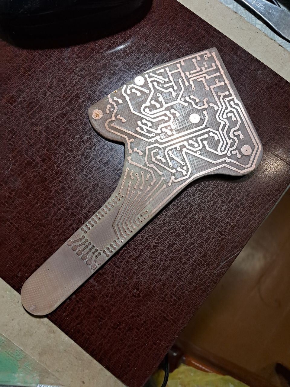

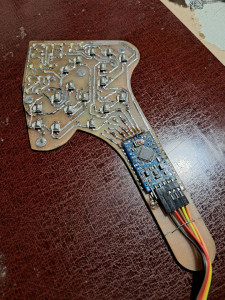

Кусок текстолита в наличии был слегка ущербный.
photo_2025-11-26_21-24-55.jpg (4235 просмотров) <a class='original' href='./download/file.php?id=213978&mode=view' target=_blank>Загрузить оригинал (278.44 КБ)</a>
Когда плата была уже сделана выяснилось, что нужны ещё пулдаун резисторы.
Пришлось их приколхозить.
