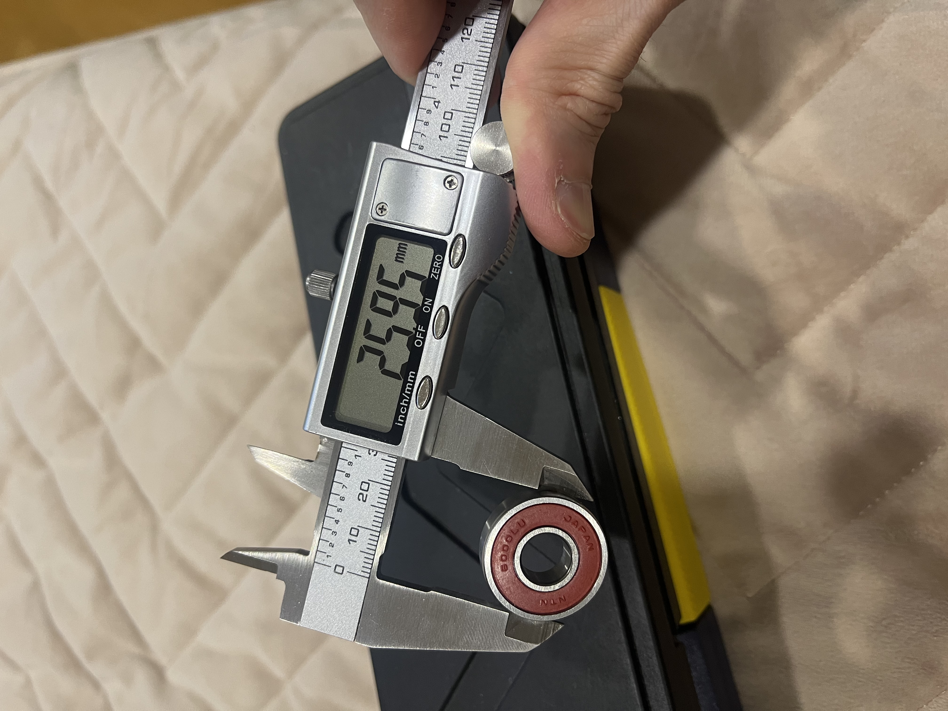

Прикупил себе штангель цифровой подороже, а его показания отличаются от штангеля подешевле аж на 6-7 соток. но судя по нему я лучше попадаю в размер и судя по нему же нет эффекта, что внутренние размеры точные, а внешние неточные. Короче к нему у меня больше доверия,но хотелось бы убедится:) не знаешь как проверить штангель до 0.01 в домашних условиях? какому размеру верить?

sinkacnc писал(а): как проверить штангель до 0.01 в домашних условиях?
с помощью КМД, если они есть.

Придумал метод попроще. Хозяйкам на заметку

КМД-шками можно проверить соответствие (одинаковость) измерения внешнего и внутреннего размера одним и тем же штангелем. Я решил, что речь была об этом.
На подшипнике так не получится.

NickSon писал(а): соответствие (одинаковость) измерения внешнего и внутреннего размера
ну это конечно тоже:) но особых надежд я не питал. Самый простой способ промерить внутренее отверстие - вставить в него жидкий пластик и потом замерить отливку

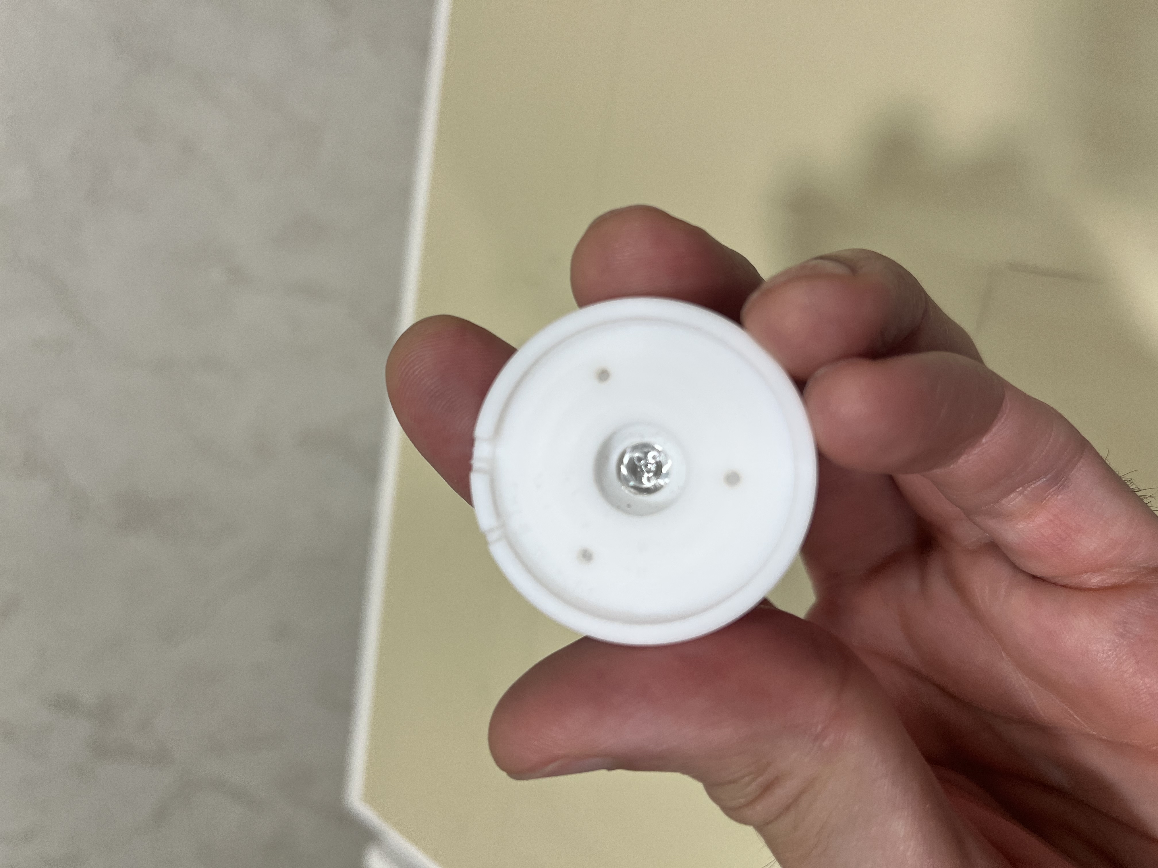

Потихоньку пилю новый датчик длинны инструмента
За основу взял фторопласт. Отлично обрабатывается на чпу
Площадка из алюминия 5мм толщиной

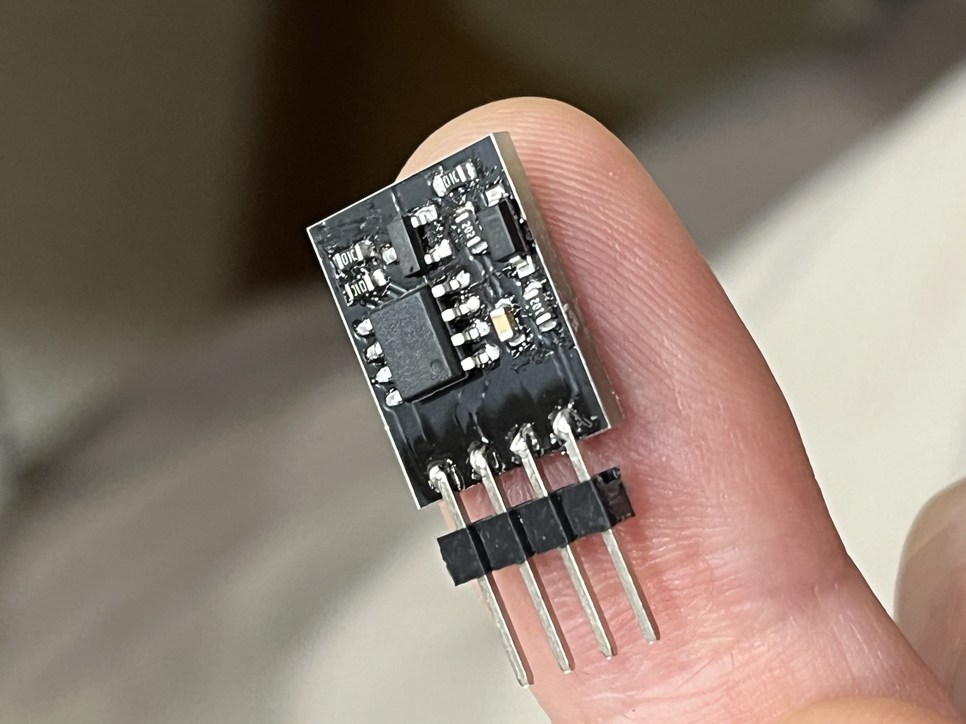

Еще пара микроплаток выполнены на этом ЧПУ
Сделал pwm ключ. Ключ срабатывает при наличие любого сигнала pwm. Нужен для вытяжки и, возможно, для питания лазера
