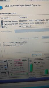

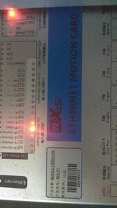

Возникли проблемы при подключении, mach3 установился корректно, но вот никакой реакции шпинделя при подключении нету, точнее при изменении координат. В первом порте стоит значение 0х378, Но это порт лтп. А выход с платы только под ethernet. Как проставить правильно порт, точнее на какой? В вложениях добавил фото параметров на ПК ком1 и ком3. Пробывал прописать порты с фото, но так же реакции никакой. Windows 10 pro 64.

SEOWEB писал(а): ↑ Возникли проблемы при подключении, mach3 установился корректно, но вот никакой реакции шпинделя при подключении нету, точнее при изменении координат. В первом порте стоит значение 0х378, Но это порт лтп. А выход с платы только под ethernet. Как проставить правильно порт, точнее на какой? В вложениях добавил фото параметров на ПК ком1 и ком3. Пробывал прописать порты с фото, но так же реакции никакой. Windows 10 pro 64.
Забудь про эти адреса. можешь вообще галку снять там. всё общение идёт через плагин контроллера. В инструкции есть описание номеров входов. все они на порту 1. В настройках плагина надо прописать адрес контроллера, который выбирается переключателями.

SEOWEB писал(а): ↑ А можно по детальнее? Вся инструкция на китайском((
На сайте даркстон или пурлогик есть архивы с плагином и инструкцией на английском. по первым ссылкам в гугле по названию контроллера

Что бы не плодить новых тем опишу здесь про свои муки с MKX-ET Mach3.
Итак, получил контроллер. Дома на мач 3 установил плагин от производителя, установил соединение- все отлично.
Приехал в гараж, ставлю и делаю все тоже самое на стареньком ноутбуке, включаю, а он контроллер не видит.
Вроде ясно что ноут не исправен. Привожу новый ноут с 10 виндой, все видит, но при работе размеры не совпадают.
Начал рыть инет, в том числе англо язычный и лишь в одной статье попался аналогичный случай.
Суть решения данной проблемы заключалось лишь в замене прямого LAN кабеля на перекрестный. После этого все на старом ноуте прекрасно заработало.
