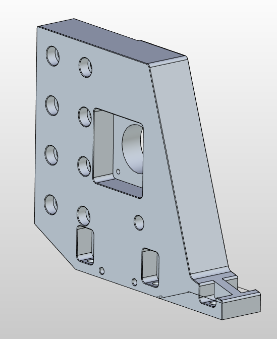

Собираю себе подиумный станок для личного использования на смену уже за много лет уставшему китайцу 6040, вдохновился известным на форуме проектом, но возник вопрос. На портал есть кусок профиля Вектроник, который еще когда то продавали.. покупал большой хлыст, на второй свой станок, остался обрезок, профиль в целом мне нравится, толстая стенка, но его не закрепить в торец, вот пытаюсь придумать какую то разумной сложности систему его монтажа, может быть я плохо смотрю и есть уже какие то готовые решения?

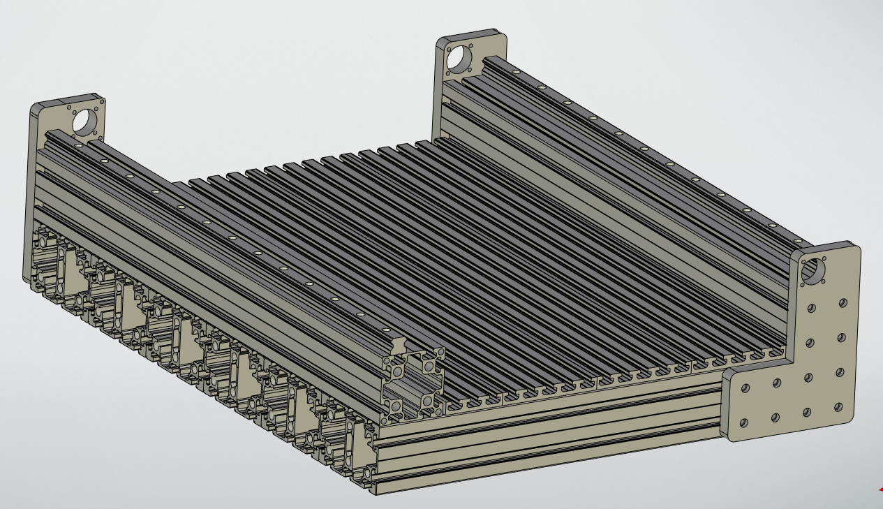

Пока все разрисовано в материале "соберизавода" 90x135" база, сверху 17x135, профиль подиума 90x90, рельсы по X - 25ые, остальное планируется 20ка
Меня смущает неполная резьба под М8 в самом профиле, хотя когда Наиль его презентовал я так понимаю задумка использовать именно эти отверстия была..
вот попытался придумать из 60ки такую монолитную деталь, ну и пазы в ней по аналогии, но тут прям половину заготовки в труху, сделать можно, но пилить долго и дорого получается.. (4972 просмотра) <a class='original' href='./download/file.php?id=212518&mode=view' target=_blank>Загрузить оригинал (449.81 КБ)</a>
вот такой вот профиль (4972 просмотра) <a class='original' href='./download/file.php?id=212519&mode=view' target=_blank>Загрузить оригинал (773.59 КБ)</a>

Я бы у Наиля поинтересовался или продал и взять похожий, от Челябинского RSI-LLC.
Этот профиль уже имеет Т-пазы с боков и во внутренней части - для фиксации подшипниковых опор.

Посмотрите мою тему по станку по такой-же схеме, это получается дорого и очень сложно в обработке, лучше купите сразу 7отовую чугунную станину с подвижным столом. Также у меня можно глянуть стоимость во сколько такой станок обойдётся. Последние фото по работам я не выкладывал ещё, но то что нужно в теме есть.

сама по себе конструкция Графа мне сомнительна. вот эти мощные борта вокруг рабочего поля - они для чего? Кмк неэффективное использование материала. да и удобства не добавляет

В теории балки позволяют уменьшить рычаг по Х при сохранении высоты Z.

мне как раз боковые балки нравятся именно уменьшением рычага при сохранении высоты, что для "домашнего" профильного конструктива, который и так не блещет жесткостью, мне кажется важно.. да и меньше грязи будет лететь по сторонам. Я тут прикинул просто бюджет, понял что если например сравнить конструктив "станины" из бокса или из профиля то в цене разница реально в разы, да и мне кажется что собирать бокс будет удобнее..

у меня нет опыта с такими станками - но тут мне кажется самообман изза соблазна получить "2 в одном" и жесткость и еще нахаляву защита от разлета стужки.
но защиту от разлета стружки можно сделать хоть из картона и убрать ее когда она мешает.
по поводу жесткости. вот эти боковины они работают на жесткость по своему направлению в основном. а она в этом направлении прям сильно важна? тем боле что можно ног снизу добавить при двух швп. в отличие от портальника с одним швп.
а в жесткости портал-стол участвует малая часть боковины - чуть шире того что под ногой.
т.е. мне кажется рациональнее раскидать этот металл в толщину стола и ног портала.
и еще Т пазы я бы развернул поперек по тем же соображениям.
кстати что там в промышленных портальниках - надо посмотреть. их же не делают по наитию, там конструкторы они моделируют и считают в том числе и себестоимость

очень интересно то что вы пишете, со многим я согласен.. я для себя вижу главный плюс схемы Графа (ну или я так понял такую компоновку тут принято называть подиумной) это уменьшение рычага за счет уменьшения размеров боковины портала, но при этом заметно уменьшается рабочее поле

Вот прикинул такие два варианта, один мой первоначальный второй по мотивам станка из соседней ветки =) наверное с плитой 20ой все интереснее выглядит..
12.png (4785 просмотров) <a class='original' href='./download/file.php?id=212536&mode=view' target=_blank>Загрузить оригинал (319.39 КБ)</a>
11.png (4785 просмотров) <a class='original' href='./download/file.php?id=212537&mode=view' target=_blank>Загрузить оригинал (537.46 КБ)</a>

Выглядит оно может и инетерсней, но цена сделает этот интерс сильно меньше, также нужно понимать, что и профиля и плита они крывые по определния (банан, кручение, волна), не надо расчитывать что вам придет все ровное, это сказка. Чтобы это все сделать ровно, нужен другой станок ЧПУ, да еще с большим размером поля. Защита это тоже классная вещь, но ее цена в реализации почти перекрывает стоимость ШВП и направляющих с каретками. Поверьте, если вам достаточно поля 500х400, берите чугунную станину готовую за 160 тыс. и у вас уже готовый станок, так там на этой станине защиту также можно реализовать без особых проблем, так еще и автосмену сделать проще. Ноги портала там выше, но они жесткие, будет не хуже чем тут точно. ШВП по Х одна, не нужно потом думать и мумукаться с выравниванием портала.

если вместо 20мм с одной стороны привинтить 2 плиты по 10 сверху и снизу - жесткость стола будет сильно выше, вероятно в разы. ну или как вариант сверху Тстол, а снизу 10мм плита.
на жесткость работают поверхности. то что внутри - должно лишь удерживать дистанцию между ними.
тогда почему бы в качестве спейсера не использовать трубы а не профили?
вообще в солидворкс например есть симуляция - хорошо исправляет жизненный опыт по части жесткости конструкций
чугун не сильно жестче сплавов алюминия. ну типа на 30% жестче хоть того же силумина . и силуминовая плита толще всего на 10% уже обгонит чугунную по жесткости.

хз. тут надо смотреть за технологичностью, а увеличивать жесткость борта на прогиб я не вижу как то смысла.
я говорил что если объединяющая пластина будет не только сверху стола, а еще и снизу - то это радикально увеличит жесткость стола на прогиб. то есть 10+10 будет в разы жестче чем 20. во сколько раз - надо моделировать. может в 10 может в 100
